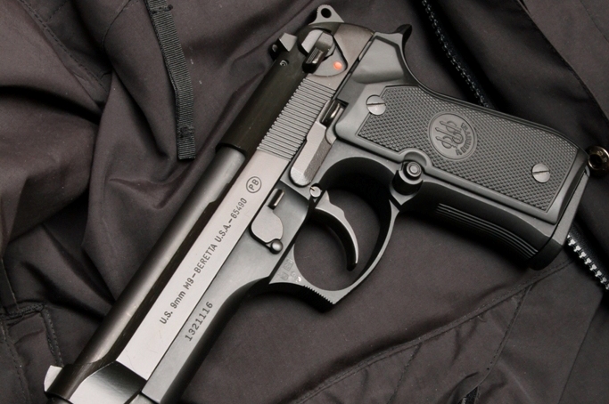

Beretta M9, un mito che non invecchia
L'adozione della Beretta M9 da parte dell'esercito americano ha significato una svolta culturale e, per la pistola, l'ingresso nella dimensione del mito. Non per questo la fine dello sviluppo e del miglioramento
