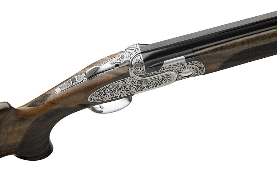

La doppietta è innegabilmente più bella ed elegante, riporta immediatamente ai periodi più gloriosi della caccia ed è il fucile fine per eccellenza. Il sovrapposto ha doti di brandeggio ed ergonomia maggiori mentre il semiautomatico è mediamente più leggero (una canna sola anziché due) e presenta il vantaggio di avere un colpo in più nel serbatoio, a svantaggio della finezza estetica. Privilegiare l’uno, rispetto all’altro, è questione di gusto e, ad eccezione di alcuni tipi di caccia specializzata, tutti e tre svolgono egregiamente il loro compito.
