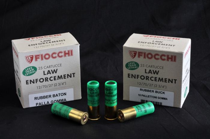

Tra le questioni che, periodicamente e sempre più di frequente, tengono banco sui social, c’è per esempio quella relativa a come dover considerare il munizionamento non letale con pallettoni in gomma, che si sta diffondendo tra gli appassionati per la difesa abitativa. C’è infatti chi sostiene che, non essendo tale tipo di munizionamento destinato all’attività venatoria, non sia da ricomprendere nell’esenzione dall’obbligo di denuncia previsto dall’articolo 26 della legge 110/75. Ma cosa dice, esattamente, l’articolo 26? Che “È soggetto all’obbligo di denuncia, stabilito dall’articolo 38 del testo unico delle leggi di pubblica sicurezza 18 giugno 1931, n. 773, chi, in possesso di armi regolarmente denunziate, detiene munizioni per armi comuni da sparo eccedenti la dotazione di 1000 cartucce a pallini per fucili da caccia”.
Orbene, il punto focale della questione è che l’articolo 26 della legge 110/75 parla di “cartucce a pallini per fucili da caccia”, non di “cartucce da caccia a pallini per fucili”. Quindi, considerando che i requisiti su come, quando e perché considerare “da caccia” un fucile sono stabiliti dall’articolo 13 della legge 157/92, appare evidente che qualsiasi cartuccia in un calibro considerato per fucile da caccia (e il 12 lo è), e a pallini, sia compresa nell’esenzione dall’obbligo di denuncia di detenzione, fino a 1.000 esemplari. È altrettanto utile ricordare che non esiste alcuna norma di legge nell’ordinamento giuridico italiano che faccia una distinzione giuridica tra la cartuccia a pallini e quella a pallettoni, da ciò consegue in modo del tutto logico che una cartuccia a pallettoni calibro 12 è, ai fini dell’esenzione dall’obbligo di denuncia, perfettamente identica a una con pallini da passerotto. Resta, ovviamente, inteso che la deroga all’obbligo di denuncia non può riferirsi alle cartucce less than lethal caricate a palla singola, perché in tal caso non si parla di pallini né di pallettoni.
