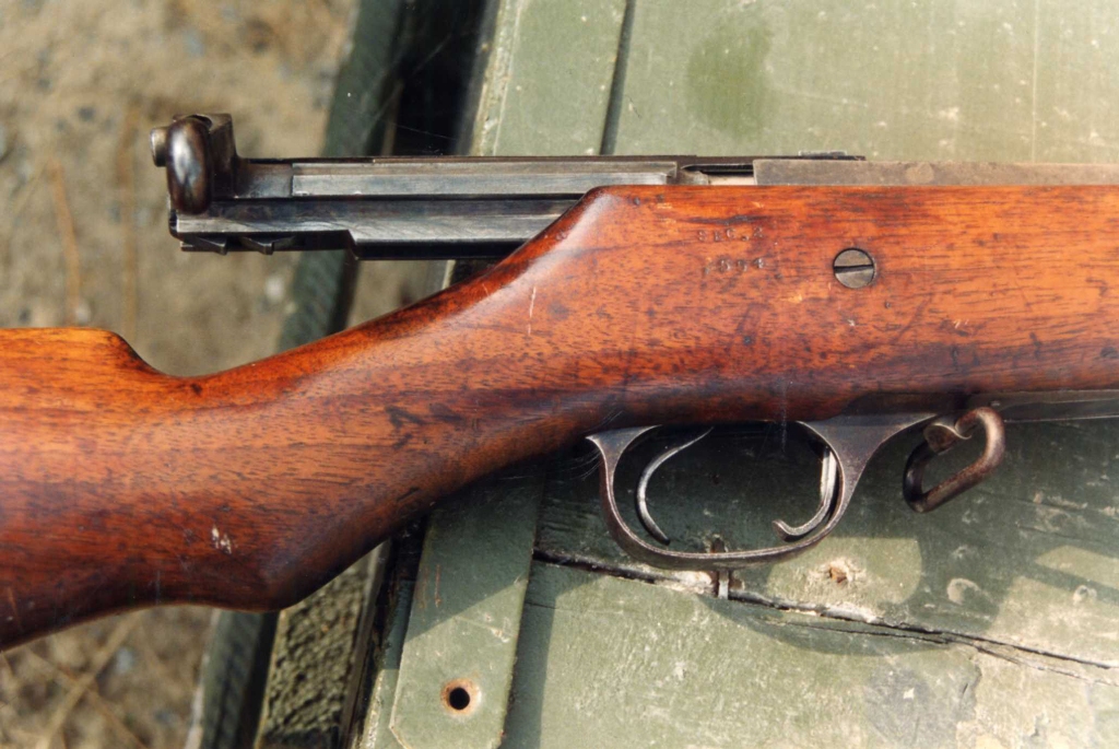

L’arma oggetto della prova è un Ross 1905, o Mark II. Si distingue dal modello 1910 (Mark III) per avere il serbatoio dei colpi che non sporge dalla cassa e per le alette dell’otturatore che sono piene, mentre il modello 1910 ha i tenoni di chiusura del tipo a vite interrotta.
Il fucile si presenta in condizioni eccellenti e porta benissimo il suo secolo di vita. La brunitura è ancora ben evidente e i legni, di qualità elevata per un’ arma militare, in questo esemplare non sono nemmeno troppo segnati.
Le finiture sono degnamente spartane, la meccanica è ancora in ottimo stato.
Si tratta di un’arma a ripetizione manuale, con otturatore scorrevole (straight pull) a testina rotante, con chiusura a due tenoni frontali.
Il sistema ricorda, concettualmente, quello adottato sui fucili e sulle carabine austro-ungariche modello 1895.
Il serbatoio dell’arma, bifilare, contiene 5 cartucce calibro .303 British e non può essere caricato tramite le classiche piastrine tipo Enfield, ma inserendo a una a una le munizioni. La possibilità di caricamento tramite piastrina fu poi introdotta con il modello 1910.
La caratteristica del serbatoio del nostro fucile è quella di avere la possibilità di interrompere il prelievo delle cartucce dal caricatore, trasformando l’arma a colpo singolo. Sul lato destro, subito dopo la camera di scoppio, si trova infatti un grosso pulsante (cut-off) che, una volta spinto verso il basso, blocca le cartucce nel serbatoio e consente l’alimentazione solo manualmente, colpo per colpo. Per ripristinare l’ordinaria funzionalità del caricatore si agisce su una leva posta all’interno del ponticello, davanti al grilletto.
Il dispositivo consente di sparare senza intaccare la riserva di colpi e veniva usato in tutte quelle situazioni che prevedevano un tiro lento e meditato, come per esempio l’ingaggio di bersagli a distanza elevata o il tiro di disturbo, riservando la scorta di cartucce nel serbatoio per la battaglia vera e propria. Si tratta di un dispositivo abbastanza in voga all’epoca, che possiamo riscontrare anche su altre realizzazioni coeve (per esempio sull’Enfield N°1MkIII e sul più vecchio Vetterli italiano modello 70/87).
​Il fucile utilizza una meccanica del tipo straight-pull, quindi, per consentire il riarmo, il manubrio dell’otturatore non compie alcuna rotazione, ma deve essere semplicemente tirato indietro e poi spinto in avanti. I due tenoni di testa vengono fatti ruotare di 90 gradi, a garantire la chiusura dell’arma, tramite un sistema a camme.
L’estrattore è ben dimensionato, il pomolo dell’otturatore è di forma discoidale con parte centrale forata. La sicura è costituita da un bottone cilindrico posto sul lato destro, in corrispondenza della base del manubrio: spostando il comando verso sinistra un cilindretto si interpone orizzontalmente tra il cane e il manubrio, impedendo il suo avanzamento.

In effetti, la scomposizione del pezzo risulta alquanto complicata, ma ancor più il relativo rimontaggio. Per chi volesse cimentarsi, una buona regola che può aiutare a capire se il pezzo è montato correttamente consiste nel controllare la distanza che c’è fra il manicotto e la testa dell’otturatore stesso. Se questa distanza, a otturatore aperto (sbloccato), è inferiore a 25 mm, il tutto è montato male. Il problema fondamentale è che, anche in questa circostanza, l’otturatore può essere rimontato sull’arma e posto in posizione di chiusura: la cartuccia, però, risulterà camerata solo per metà, con immaginabili e catastrofici effetti in caso di percussione (che risulta possibile, non essendo previsti meccanismi di sicurezza in caso di imperfetta chiusura). Occorre, quindi, prestare la massima attenzione.
