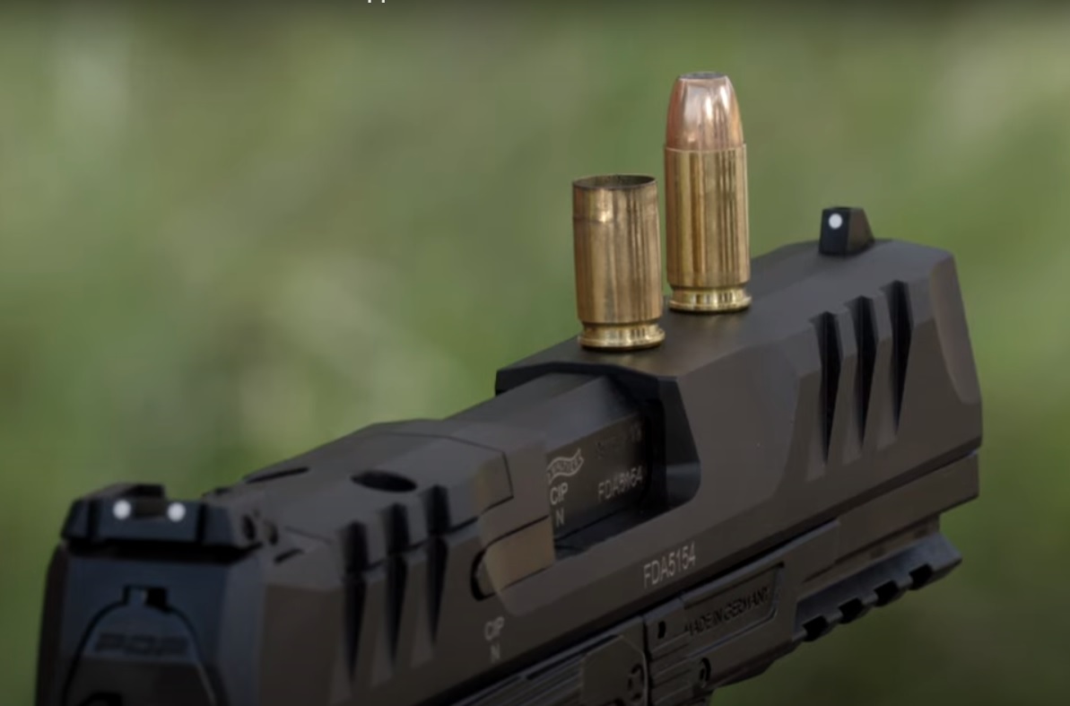

Tra gli appassionati di tiro con le armi corte, periodicamente si diffonde il panico quando, utilizzando determinati modelli di pistola, si raccolgono i bossoli appena sparati in poligono e si osserva una deformazione sui medesimi, un rigonfiamento. Il passo immediatamente successivo è quello di pubblicare le foto sui social chiedendo quale sia la causa del “problema” e le risposte sono, spesso, le più variegate, da “cambia pistola” a “falla vedere a un armaiolo perché c’è qualcosa che non va” a “non sei capace di ricaricare” malgrado si sia specificato che le munizioni sono strettamente commerciali. In realtà, non si tratta di niente di tutto questo. Si tratta, semplicemente, di una pistola dotata della cosiddetta stepped chamber. Ma cos’è?

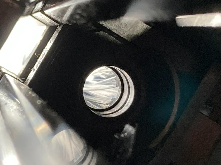

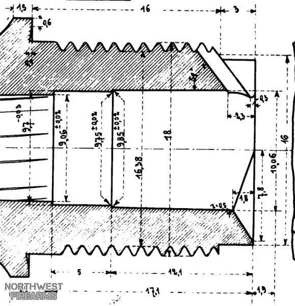

La stepped chamber altro non è che una camera di cartuccia, normalmente in 9×19 (e conseguentemente in 9×21, ai tempi nei quali eravamo obbligati a utilizzarlo al posto del 9×19), nella quale la parte posteriore (dal fondello fino a circa 2-3 mm dalla bocca del bossolo) risulta sovra-alesata di circa un decimo di millimetro, creando quindi una “spalla”, uno “scalino” rispetto alla normale rastrematura costante. Allo sparo, quindi, il bossolo gonfiandosi copia questo profilo peculiare, assumendo un profilo più cilindrico nella parte posteriore, quasi fosse un profilo a collo di bottiglia. Il rigonfiamento può risultare più o meno accentuato in funzione delle prestazioni della cartuccia e dello spessore del metallo del bossolo, ma risulta visibile a occhio nudo, senza alcun dubbio di sorta.

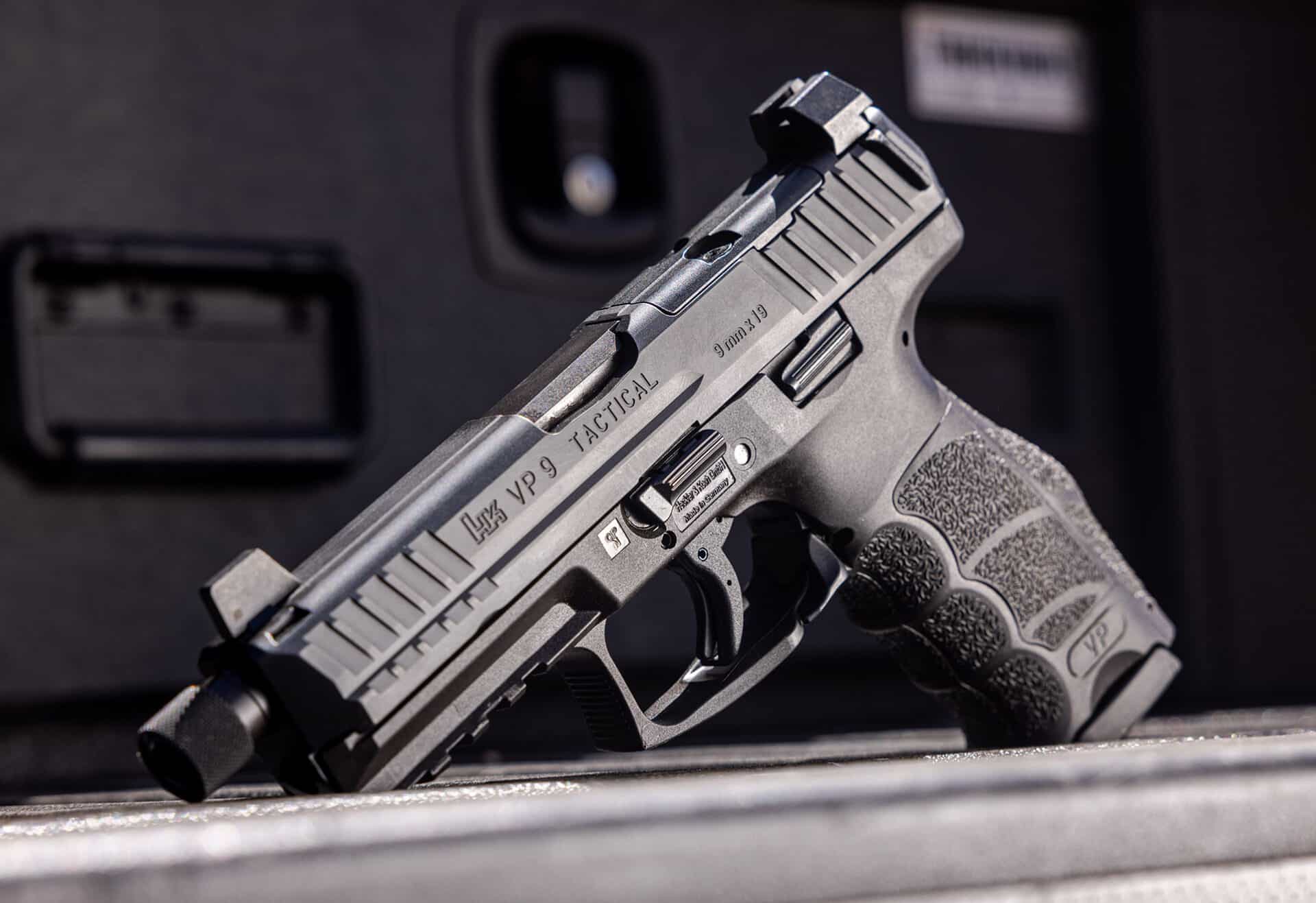

Più di recente, la stepped chamber è stata adottata per esempio in molte (ma non tutte) le Walther P99, Ppq e Pdp e nelle Heckler & Koch P2000, P30 e Sfp9 (o Vp9 come sono chiamate all’estero). Sembra, in effetti, che ad averla rispolverata in questi ultimi anni siano stati prevalentemente produttori tedeschi, quindi conterranei di Luger, ma c’è anche qualche emulo al di fuori della Germania, come per esempio la slovacca Grand Power con la propria gamma di Pdw Stribog.

Come mai alcuni produttori, principalmente tedeschi, hanno deciso di riportare in auge questa soluzione tecnica, dopo anni di oblio? Le motivazioni, secondo gli esperti, sono molteplici: da un lato, appunto, si migliora la tenuta di gas del bossolo durante lo sparo, il che contribuisce a limitare il deposito di residui nella camera e nell’arma; questa sovra-alesatura contribuisce positivamente ad aumentare l’affidabilità dell’arma in condizioni di impiego critiche, quindi per esempio dopo un grande numero di colpi sparati senza manutenzione o in presenza di contaminanti di altro genere (polvere, sabbia, sporcizia varia). Inoltre, una camera stepped risulta molto meno schizzinosa per quanto riguarda l’alimentazione di cartucce magari ricaricate in modo non eccelso, e soprattutto non ripassate nel factory crimp, quindi magari con il bossolo leggermente rigonfio in corrispondenza della base della palla, cosa che può verificarsi in particolare con l’uso di palle in piombo nudo, piuttosto che con le blindate.
