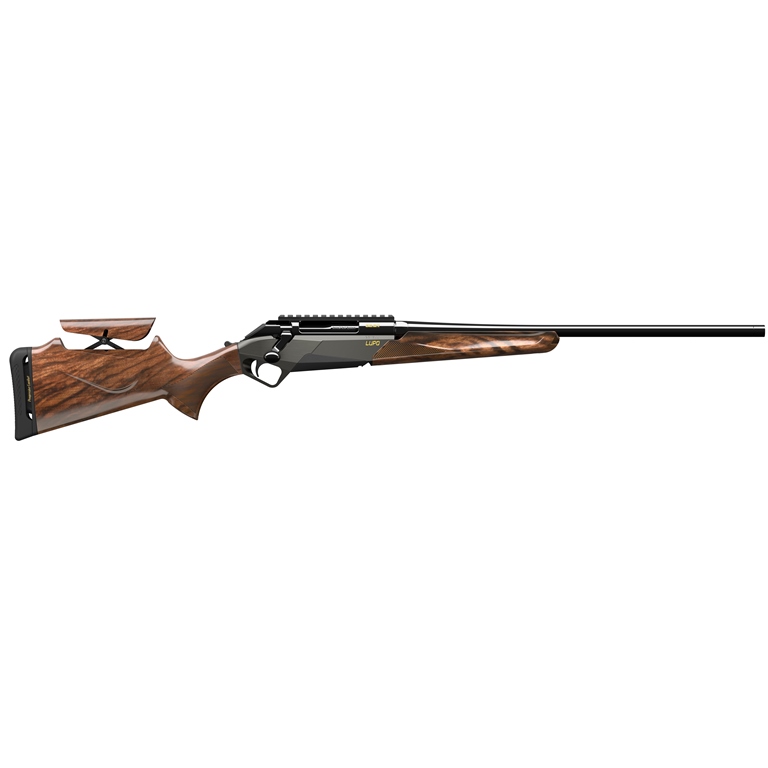

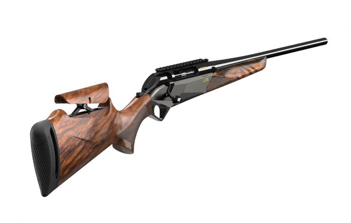

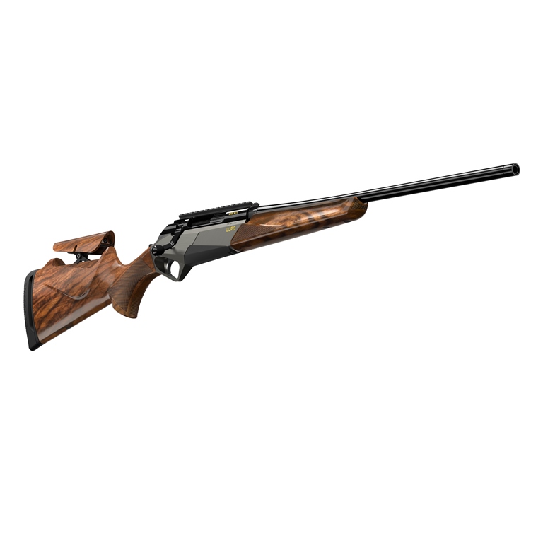

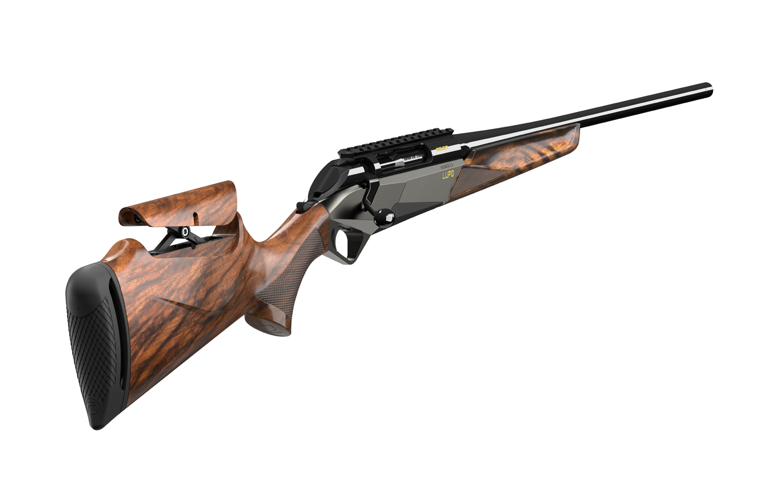

Benelli Lupo BE.S.T. Wood nasello regolabile
L'allestimento più piacevolmente classico della bolt-action dell'azienda urbinate, ha adesso la possibilità di regolazione del nasello appoggiaguancia, con escursione di 40 mm: con le altre personalizzazioni che caratterizzano la gamma Lupo, le combinazioni possibili diventano veramente infinite
La Lupo è un concentrato di tecnologie che scaturiscono dal design stesso dell’arma, dal suo profilo innovativo e caratteristico, che ricorda la figura del lupo. Dominante, selettivo, inarrestabile, il lupo è considerato il predatore per eccellenza, la sua tecnica di caccia non ammette margine d’errore. È proprio quella perfezione, che solo la natura sa generare con disarmante semplicità, ad aver ispirato la realizzazione di questa bolt action premium che unisce l’eccellenza delle forme alle migliori performance nell’ambiente venatorio. La Lupo spicca per valenza estetica e prestazioni, progettata secondo un sistema integrato di precisione e per garantire la massima modularità. Caratterizzata da una configurazione peculiare e da tecnologie in parte esclusive e in massima parte brevettate da Benelli, la Lupo è figlia di un attento studio ergonomico coniugato alla ricerca di esiti formali accattivanti, che riflettono l’originalità concettuale dell’arma. La famiglia della Lupo si amplia con una nuova declinazione del modello con calciatura in legno, la Lupo BE.S.T. Wood Nasello Regolabile. Meccanicamente identica al modello primigenio, differisce da questo per qualche piccola variante nella gamma dei calibri e soprattutto per le implementazioni funzionali. Come evidente dal nome stesso, la principale introduzione di Lupo BE.S.T. Wood Nasello Regolabile riguarda il calcio in legno di noce europeo, che al Bavarian Montecarlo del primo modello in legno, aggiunge la possibilità di regolare agevolmente in altezza il nasello, grazie all’ausilio di una chiave torx, offrendo un’escursione fino a 40 mm, per consentire al cacciatore di trovare la perfetta posizione di allineamento occhio-ottica, a tutto vantaggio della precisione e della naturalezza del tiro. I legni sono in noce europeo con laseratura WoodFX, predisposti per il montaggio delle basi per la cinghia. Lupo BE.S.T. Wood Nasello Regolabile è disponibile nei calibri .308 Winchester (passo di rigatura 11”), .30-06 Springfield (passo di rigatura 11”), 8×57 JS (passo di rigatura 9,45”) e .300 Winchester Magnum (passo di rigatura 11”); le canne sono lunghe 22”/56 cm a eccezione di quella del .300 Winchester Magnum che è da 24”/61 cm e di quella del 8×57 JS che è da 20”/51 cm. I pesi per  le varianti (+/- 100 gr) sono: 3220 (.308 WIN); 3270 (.30-06 SPRG); 3350 (.300 W.M.); 3220 (8X57 JS).
