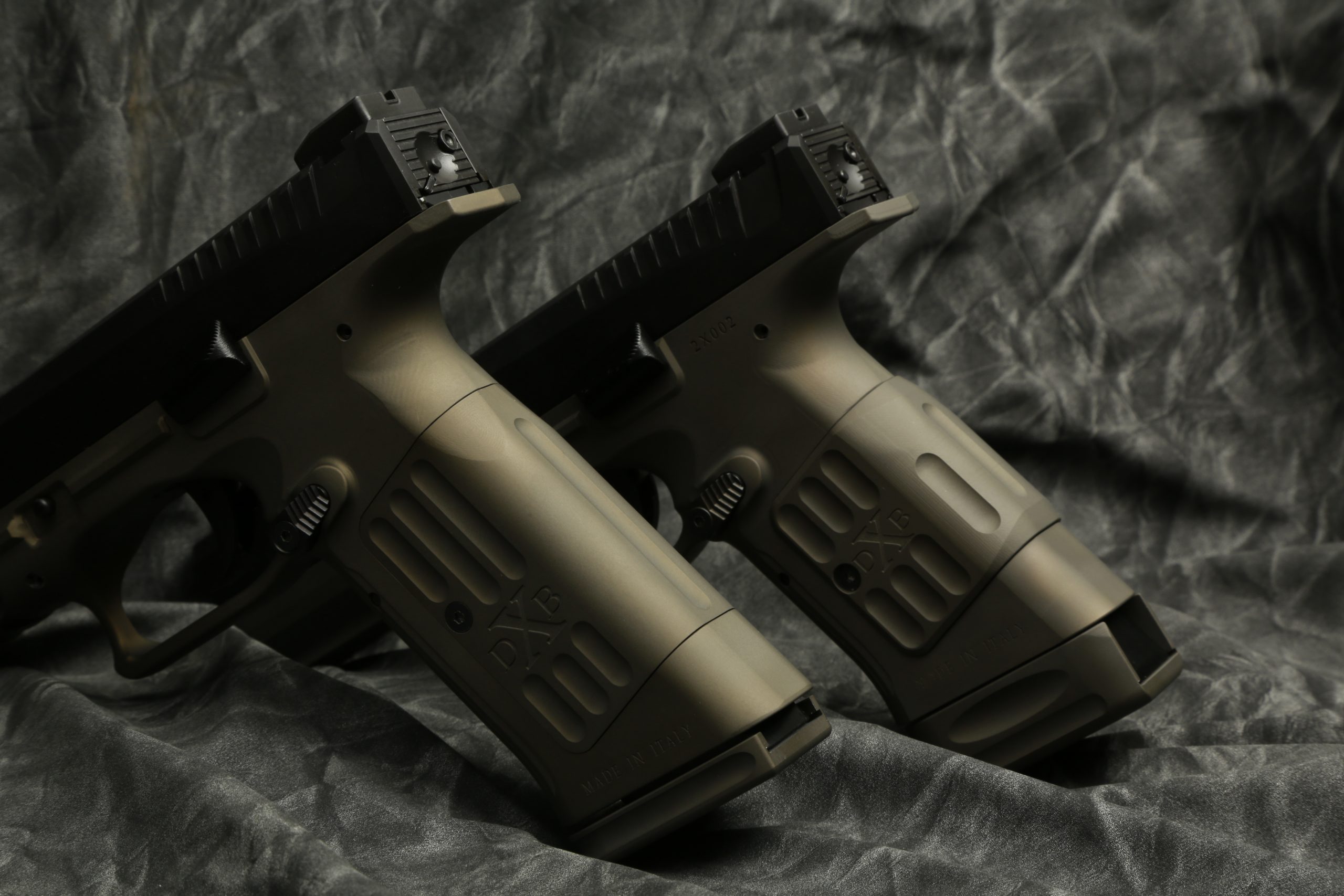

Lo sgancio del caricatore è a pulsante, alla base del ponticello, reversibile sul lato opposto per i tiratori mancini. L’unico altro comando esterno è rappresentato dalla leva dell’hold open, sul solo lato sinistro, non è prevista alcuna sicura manuale. Sono, invece, presenti una sicura automatica sul grilletto, che ne impedisce l’arretramento se la scarpetta vera e propria del grilletto non viene fatta ruotare (cosa che può avvenire solo con una pressione volontaria) e una sicura automatica al percussore, che impedisce a quest’ultimo di urtare l’innesco se il grilletto non è volontariamente premuto. Inoltre, quando l’arma è pronta al fuoco la coda del percussore protrude da un foro al centro della piastrina posteriore del carrello, fungendo da avviso dello stato di armamento. Il foro di egresso risulta, tuttavia, collocato al centro di un avvallamento rispetto alla superficie della piastrina medesima, in modo tale che la protrusione ad arma carica non costituisca un eventuale punto di impigliamento.

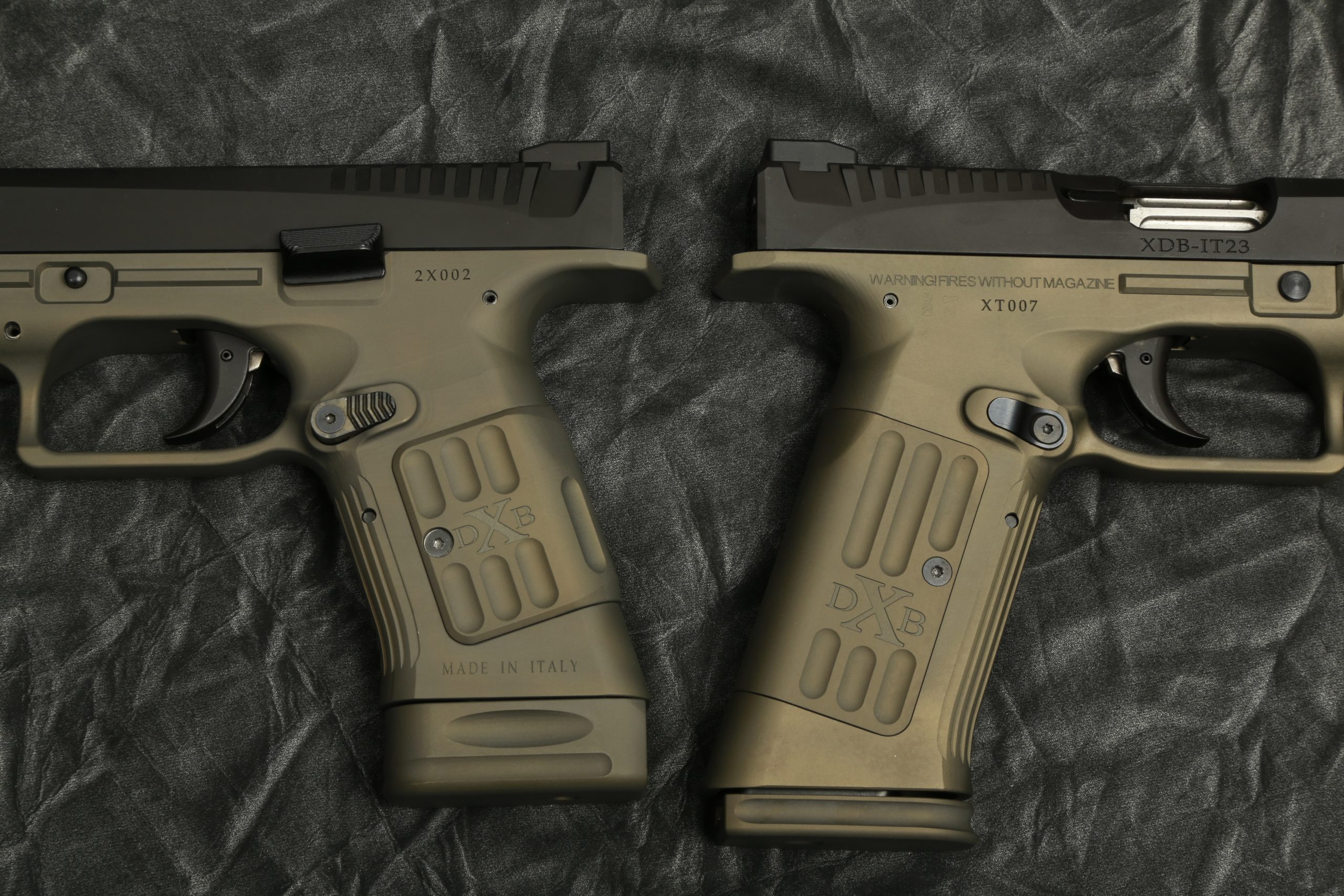

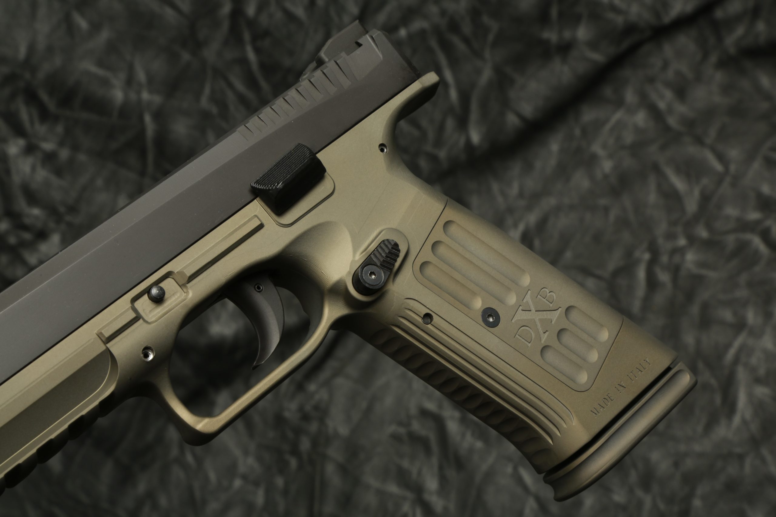

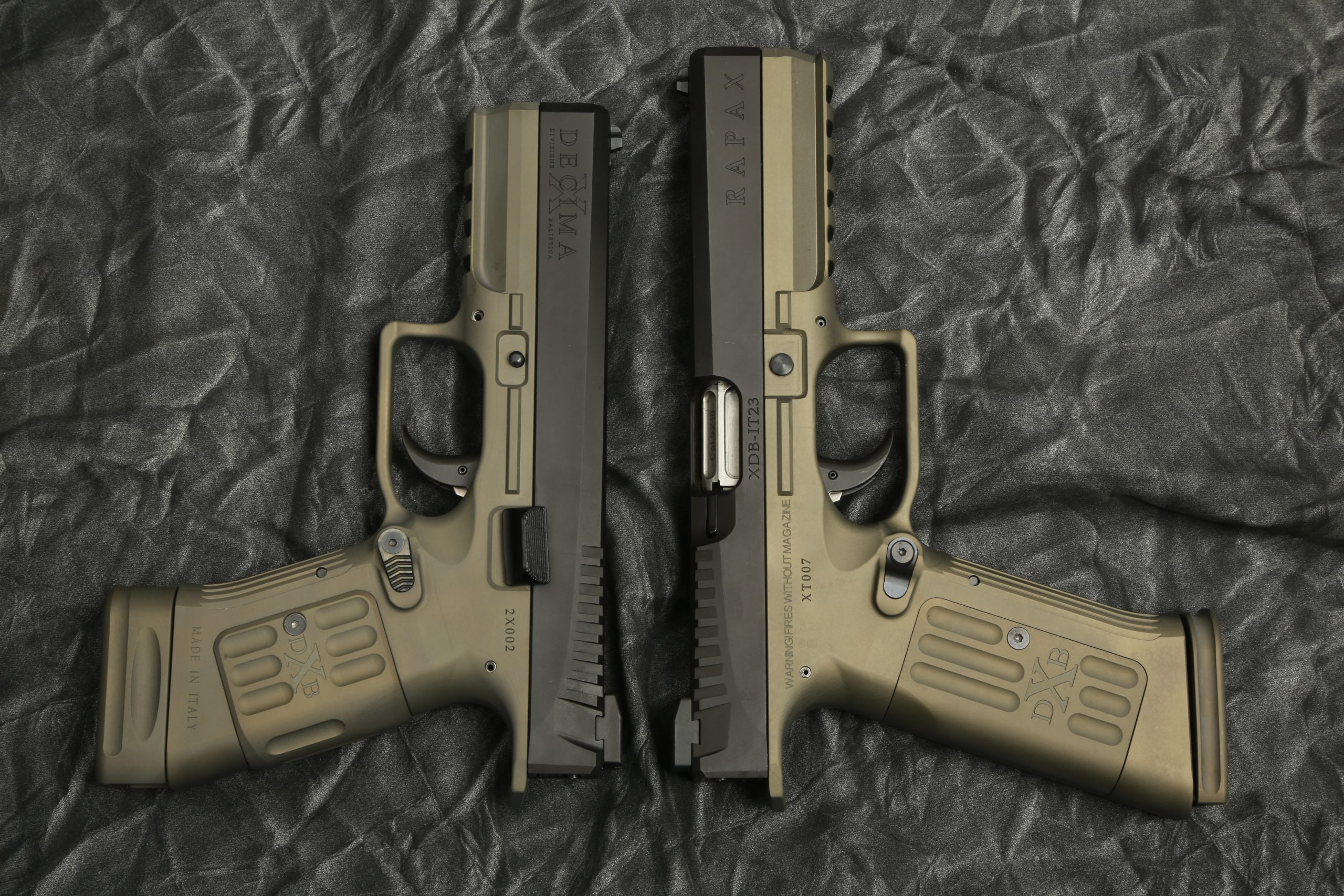

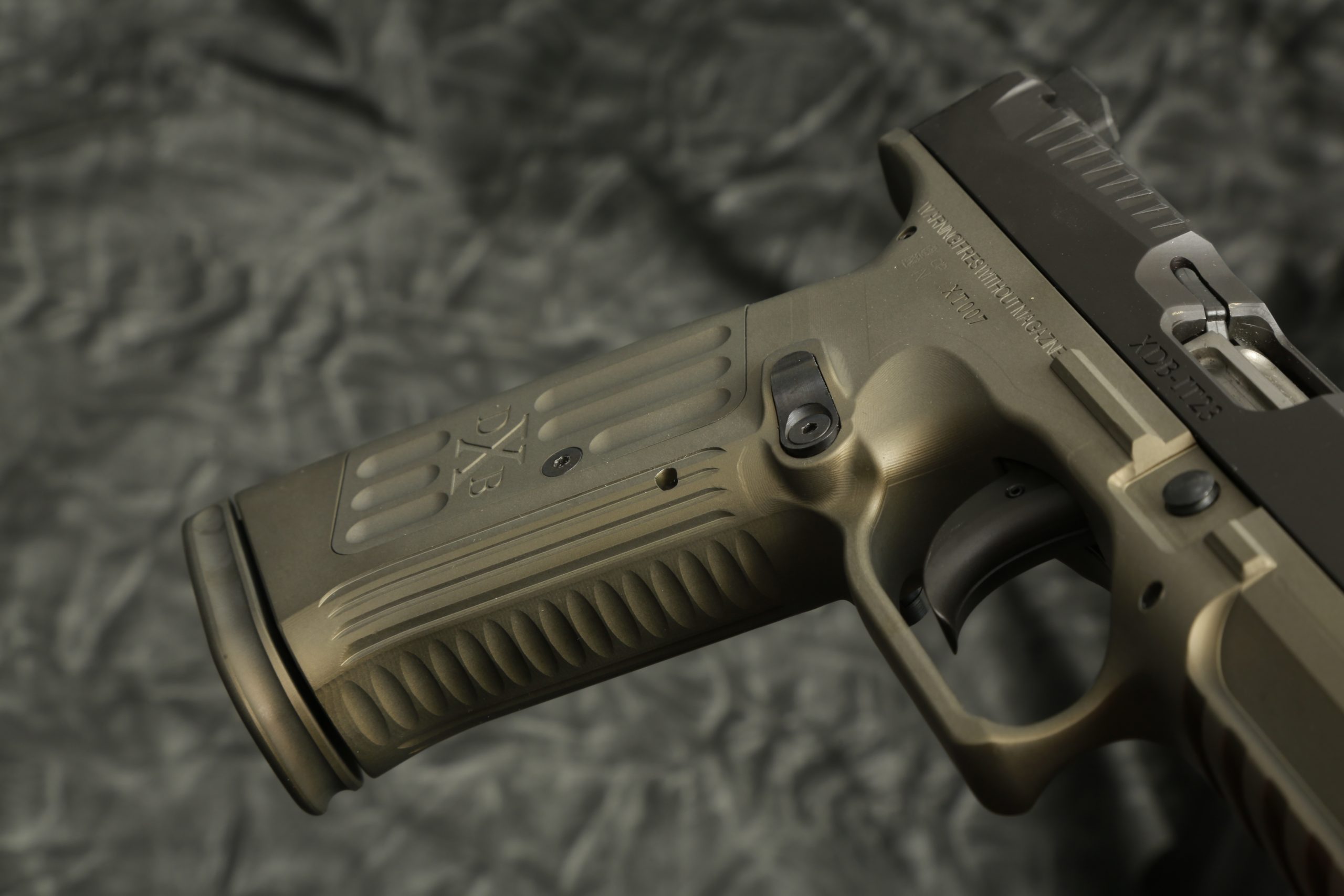

Lo chassis portante è realizzato in acciaio, è innestato sul complesso telaio-impugnatura e fissato a quest’ultimo per mezzo di due spine. Il telaio è realizzato in lega leggera, nella parte posteriore e laterale della porzione centrale dell’impugnatura presenta una guancetta modulare amovibile e sostituibile, sempre in lega leggera, che scorre sull’impugnatura stessa per mezzo di guide all’estremità superiore e inferiore ed è fissata per mezzo di una vite per ciascun lato. Questo vero e proprio dorsalino può essere dimensionato in modo tale da risultare praticamente a filo della superficie laterale e posteriore dell’impugnatura, oppure essere maggiorato, al fine di garantire un maggior grip a chi abbia mani grandi o, comunque, in funzione delle preferenze di tiro. Il ponticello è ampio e squadrato, il dust cover integra una slitta Picatinny che arriva fino alla volata e che nella Tactical presenta ben sei slot per il fissaggio di accessori e nella Compact ben quattro.

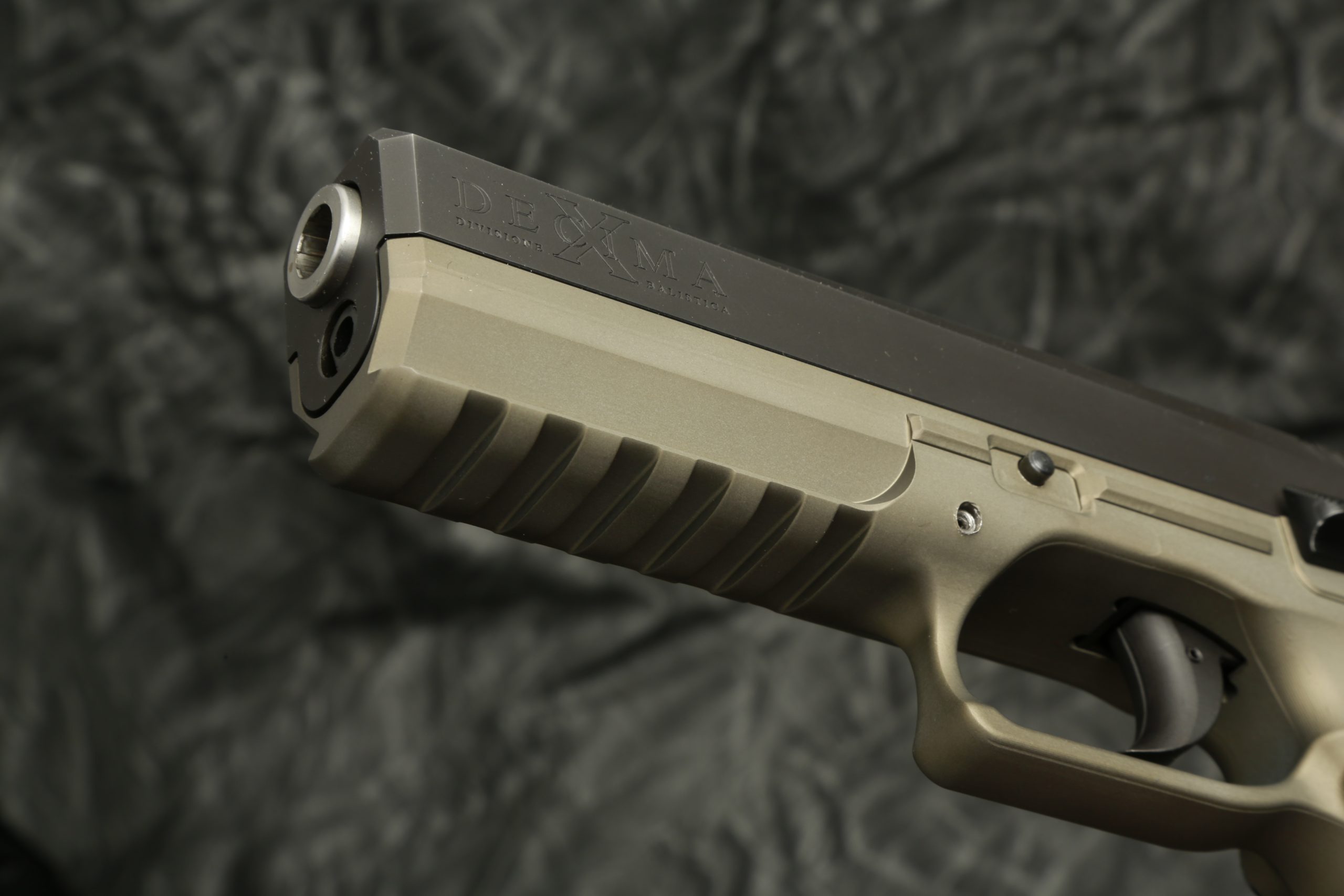

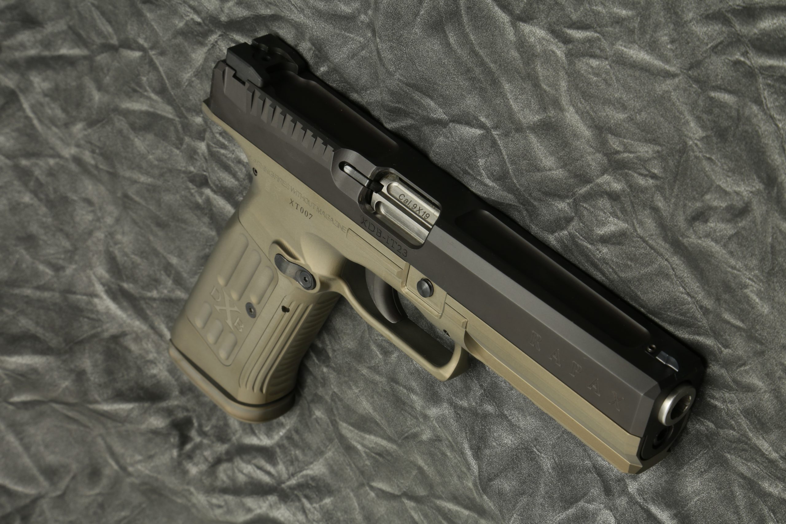

Il carrello, ovviamente in acciaio, è prismatico ma con gli spigoli superiori smussati e rastremati procedendo verso la volata. La porzione compresa tra la tacca di mira e la finestra di espulsione della rastrematura è solcata da una serie di scanalature per fornire il necessario punto di presa per l’armamento.
La canna è a sezione circolare, ma gran parte della lunghezza del tratto compreso tra il bordo anteriore della flangia del blocchetto di chiusura e la volata è solcata da tre profonde scanalature a 120 gradi che, oltre ad alleggerirla, secondo il produttore con il moto alternativo del carrello contribuiscono a creare una corrente d’aria che “pompa fuori” l’aria calda e “pompa dentro” l’aria fresca esterna, contribuendo al raffreddamento della canna stessa.
Le finiture disponibili sono quantomai varie: la canna può essere in acciaio nudo, oppure con trattamento Dlc nero lucido, oppure con trattamento al nitruro di titanio dorato. Per il carrello è possibile optare tra nitrurazione nera, trattamento Dlc o nichelatura nera, il fusto può essere anodizzato, nichelato nero oppure con trattamento Cerakote, ma è possibile concordare qualsiasi tipo di finitura su richiesta.

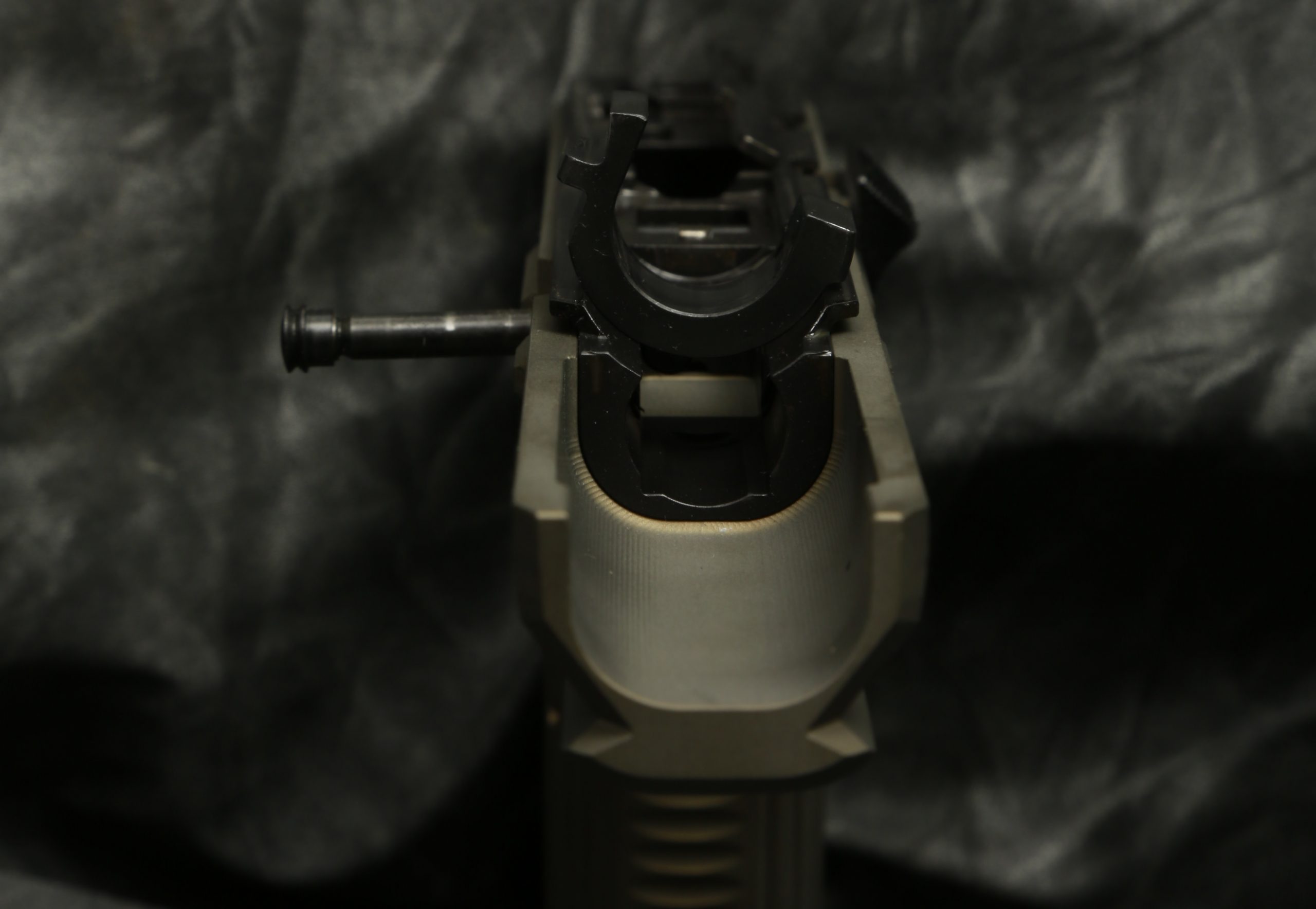

Gli organi di mira sono tipicamente tattici e sono costituiti da un mirino a lama, nero, innestato su una guida a coda di rondine frontale sul carrello e poi fermato con un grano. La tacca di mira è innestata su una coda di rondine trasversale e sempre fermata tramite un grano. La tacca di mira a “U” ha la faccia posteriore rigata in funzione antiriflesso mentre la parte frontale è squadrata per consentire l’armamento di emergenza a una sola mano. Stranamente, vista la destinazione d’uso, non sono stati al momento previsti riferimenti colorati o luminescenti per la collimazione istintiva.

Abbiamo condotto approfonditi test di sparo nel balipedio interno all’azienda, purtroppo solo sulla distanza di 8 metri, che era la massima disponibile. Accostandoci alla parete in vetro blindato posteriore siamo arrivati sul limite dei 10 metri. L’impugnatura è perfetta per angolazione e dimensionamento, non è facile obiettivamente stabilire se il comfort sia superiore (atteso il fatto che le nostre mani sono medio- grandi) con il dorsalino standard, che equipaggiava la Tactical, oppure con quello maggiorato, che era invece applicato sulla compact. In entrambi i casi si apprezza lo spessore ridotto, la conformazione correttamente arrotondata degli spigoli del front strap e del back strap, l’elsa semplicemente “altissima” e profonda per una impugnatura davvero “dominante” sull’asse della canna. Il grilletto risulta ben arcuato, molto comodo nell’azionamento, pulitissimo nella corsa. Lo scarrellamento è fluido e risulta pressoché privo di giochi rispetto al fusto: questo, oltre che per l’elevato livello delle lavorazioni, è dovuto anche alla metà posteriore della lamina dell’espulsore, che è foggiata a rebbio elastico in modo tale da recuperare ogni eventuale gioco del telaio-chassis rispetto al carrello. La stabilità al tiro è fenomenale e la cosa si esalta ancor più nel tiro rapido, condizione nella quale la Rapax tira fuori tutto il proprio carattere ma, soprattutto, gli elevati contenuti tecnici della meccanica. Anche se il fusto è in realtà realizzato in due pezzi, l’accoppiamento del dorsalino sulle guide del fusto crea un insieme estremamente saldo, che sembra essere un pezzo unico. A “mancare” in effetti, dopo un po’ di pratica a fuoco con l’arma, è un vero urto di fondo corsa del carrello, che esaurisce, per così dire, la propria corsa in modo estremamente progressivo, senza un vero contraccolpo secco. Ed è questo, ancor più dell’asse estremamente basso della canna, a fare la differenza nel tiro rapido, per quanto riguarda specificamente il rilevamento. Ciò è vero in particolare per la full size Tactical, ma anche e altrettanto per la Compact. Le prove a fuoco sono state condotte con munizioni realizzate dalla Pbm (azienda collegata a Decima divisione balistica) con palla Fmj ogivale del peso di 124 grani, è chiaro che si tratta di una conformazione di palla tra le più “facili”, ma comunque non abbiamo riscontrato il benché minimo malfunzionamento o esitazione. La percussione risulta potente e centrata, i bossoli di risulta hanno solo una impercettibile bombatura in corrispondenza del fondo della boiling roon e per il resto sono come nuovi. Lo sgancio caricatore non ha una sporgenza eccessiva, risulta ben azionabile con il pollice. L’hold open ha una conformazione forse un tantino “maggiorata” per un’arma prettamente operativa, ma comunque non dà fastidio anche portando l’arma dentro i pantaloni e il suo azionamento è semplicemente fantastico per comfort e istintività.
