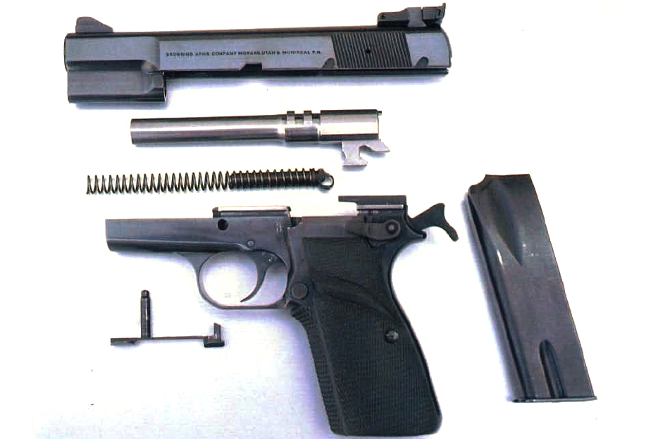

​La Hp 35 è una pistola a chiusura stabile a corto rinculo. La canna a due gradi di libertà arretra linearmente vincolata al carrello tramite i due risalti anulari caratteristici, fino a che si ha l'impegno del traversino da parte del piano inclinato che sostituisce la classica bielletta tipo Colt. A questo punto, la canna si abbassa svincolandosi dai risalti sul cielo del carrello che è libero di arretrare e svolgere il ciclo di tiro (estrazione, espulsione, riarmo cane, cameratura nuova cartuccia, chiusura).
La catena di scatto è composta dal grilletto, caricato da una molla a due bracci che servono uno come molla antagonista, l'altro per trattenere e caricare una leva articolata sul grilletto. Tirando quest'ultimo, la leva viene spinta verso l'alto e impegna così il bilanciere presente nel carrello che, con l'estremità opposta, spinge la leva di scatto che si disimpegna dal cane permettendone la caduta sul percussore.
La leva sul grilletto comprende anche la funzione di disconnettore e di sicura di chiusura effettiva del carrello. Sul grilletto è inoltre presente la sicura al caricatore che consiste in un pistoncino che sottrae la leva verticale all'impegno del bilanciere, potendo arretrare in assenza del caricatore (va detto che questa sicura è fonte di grattamenti e indurimenti del grilletto, è norma abbastanza comune eliminarla).
L'estrattore è del tipo esterno, introdotto come modifica a partire dal 1962, quando si abbandonò il sistema Colt. Sugli ultimi modelli è presente la sicura automatica al percussore, realizzata sfruttando il bilanciere presente sul carrello che, oltre a impegnare la leva di scatto, abbassa un blocchetto (e non lo alza, come per esempio nella Beretta 92) che libera il percussore.
​La canna è realizzata in due pezzi, uno di tubo forato e rigato, l'altro (il manicotto) comprendente la rampa di camera e il piano inclinato relativo alla chiusura. Questi due pezzi vengono poi accoppiati mediante brasatura, ottenendo una canna con caratteristiche uguali a una ottenuta dal pieno per fresatura.
Il complesso molla-guidamolla si innesta nella sede relativa, ricavata nel blocchetto della canna. Il guidamolla è forato, permettendo l'alloggiamento di una molla che spinge la sfera sporgente all'interno dell'occhiello attraversato dal traversino di smontaggio – hold open, per garantire un'ulteriore sicurezza allo sfilamento di quest'ultimo per cause accidentali.
Il caricatore è del tipo bifilare a 13 colpi a presentazione singola ed è il progenitore di tutti i caricatori bifilari oggi così comuni. La pistola viene realizzata partendo da semilavorati forgiati finiti mediante asportazione di truciolo: alcuni particolari (grilletto, cane, estrattore) sono ricavati per stampaggio. Non siamo in presenza di lavorazioni particolari, unica menzione va fatta al piano della faccia dell'otturatore e al canale di passaggio del percussore che hanno subito trattamenti di tempra localizzati per aumentarne la durezza. Sui primi esemplari, infatti, a causa della scelta di un acciaio troppo dolce, si erano avuti fenomeni di ricalco della faccia dell'otturatore che avevano portato al restringimento del foro di passaggio del percussore, con conseguente impossibilità per quest'ultimo di colpire l'innesco.
