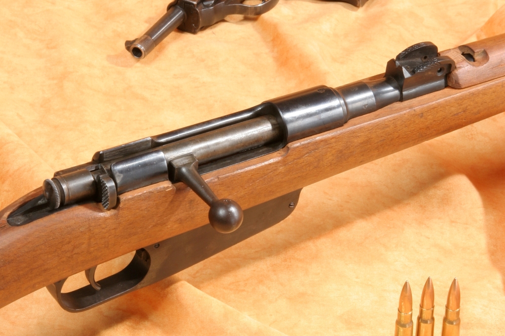

La storia delle armi italiane modello ’91 trasformate per sparare la cartuccia tedesca 8×57
, è una delle più misteriose e intriganti, capace come poche di accendere le discussioni tra i collezionisti, fino al parossismo. La situazione è aggravata dal fatto che i documenti esistenti sull’argomento non sono completi e in molti casi sono, comunque, vaghi, lasciando aperti molti interrogativi. Dal confronto congiunto della documentazione di fonte tedesca che ci è stato possibile consultare direttamente, emergono comunque alcuni elementi molto utili a tracciare un quadro meno fumoso e di fornire ulteriori ragguagli rispetto a quanto detto nel libro 1891-Il fucile degli italiani, pubblicato da questa stessa casa editrice nel 2007. Il carteggio esistente negli archivi tedeschi dà conto di una corrispondenza intercorsa tra il Reichminister für Rüstung und Kriegsproduktion (ministero degli armamenti e della produzione bellica), il Chef der Heeresrüstung und Befehlshaber des Ersatzheeres (comando delle forze terrestri e della riserva) e la scuola di fanteria di Döberitz, relativa alla trasformazione dei fucili e moschetti italiani al calibro tedesco 7,92×57 (o 8×57, per comodità).

Per i fucili 41, la modifica consisteva in pratica nella riforatura e ri-rigatura nella canna, nell’installazione di un mirino più alto, nell’asportazione dell’aletta mobile dell’alzo (bastava la tacca fissa da combattimento), nell’adattamento della faccia dell’otturatore e nell’occlusione dell’apertura del serbatoio con un tacco di legno.
La matricola originale dell’arma veniva cancellata con una serie di punzonature e veniva impressa una nuova matricola, sia sulla canna (o sulla base dell’alzo), sia sulla culatta, con prefisso “H” (talvolta, più raramente, “K”).
Altri marchi tipici sono l’indicazione del calibro (7/9) sul bordino posteriore della canna, il logo del produttore (HK in tondo) sulla sommità della carcassa, e l’aquila con svastica attestante la prova a fuoco di sicurezza, su un lato della canna.
Per i fucili 38 e i moschetti, stessa procedura e stessa matricolazione ma, in più, veniva aggiunto un traversino di rinforzo tipo 98k nel calcio, in corrispondenza della vite anteriore di unione della meccanica alla cassa.
