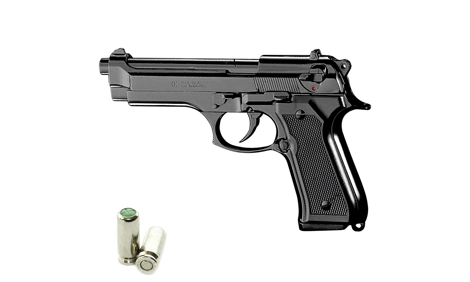

Considerazioni tecniche sulla vicenda
Da quanto esposto dai giudici della Cassazione, appare evidente l’importanza, in casi come questo, di interpellare un perito balistico per quanto riguarda l’analisi dei materiali oggetto di sequestro (parliamo dei bossoli a salve e dei video nei quali si vede l’imputato sparare con la sedicente arma) al fine di qualificare correttamente i fatti nel loro svolgimento e nella loro rilevanza (o irrilevanza) penale. Chiunque si intenda anche superficialmente di meccanica delle armi, sa infatti perfettamente che un’arma semiautomatica vera ( che sia “nata” come arma semiautomatica o che sia una scacciacani successivamente modificata per sparare vere munizioni a palla) non può funzionare in modo semiautomatico sparando cartucce a salve, perché la deflagrazione della carica di lancio, senza il proiettile, non consente l’arretramento del carrello. Risulta quindi difficile coniugare il rinvenimento di cartucce a salve al suolo, vicino all’abitazione dell’imputato, con un video nel quale l’imputato stesso stia sparando, in modo semiautomatico, tali cartucce in un’arma vera.
Appare quindi perlomeno singolare che il giudice di primo grado si sia lanciato in ardite elaborazioni concettuali volte a identificare il tipo di arma effettivamente utilizzato, senza avere evidentemente gli strumenti tecnici per poter decidere sulla materia. Giova tuttavia a questo proposito ricordare che il giudice, secondo il nostro sistema processuale penale, è il “perito dei periti” e può non solo decidere autonomamente anche nel momento in cui si discuta di questioni tecniche, ma anche decidere in modo difforme da quanto indicato dall’eventuale perito da lui stesso nominato (seppur con l’obbligo di una congrua motivazione).
Né tantomeno tali strumenti tecnici sembra siano stati forniti dai carabinieri che hanno proceduto all’accertamento del reato: uno dei principali problemi di questo tipo di situazioni consiste proprio nel fatto che il giudice spesso in buona fede si basa sulle valutazioni svolte dalle forze dell’ordine, assumendo che per quanto riguarda gli aspetti tecnici relativi alle armi siano fonti attendibili, mentre non lo sono per nulla. Un quadro decisamente desolante, al quale i giudici della Cassazione hanno posto tardivo e oneroso rimedio.
