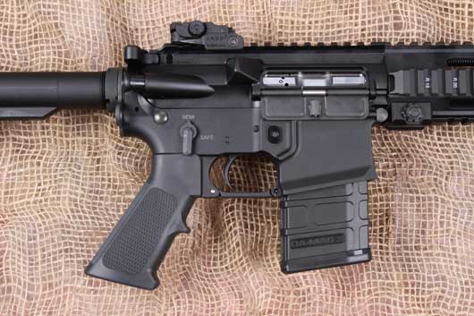

I due semicastelli, ottenuti per lavorazione di utensile da forgiato, presentano un look che, senza ovviamente distaccarsi in modo sostanziale dall’archetipo Ar15, manifesta comunque una decisa individualità: in particolare il lato sinistro del lower e dell’upper presentano una serie di nervature che conferiscono un aspetto piacevolmente aggressivo. L’elemento di maggior spicco è, però, il bocchettone del caricatore, che presenta una svasatura accentuata allo scopo di agevolare la ricarica in velocità. Il bocchettone presenta anche, nella sua parte anteriore, una serie di nervature che possono risultare utili per rinsaldare la presa, nel caso in cui si utilizzi quel punto per l’appoggio della mano debole (quindi, con una imbracciata piuttosto raccolta). Ovviamente, l’arma è predisposta per accettare caricatori standard a norma Stanag e lo sgancio è costituito dal classico pulsante sul lato destro del lower, protetto da una nervatura in rilievo. Sul lato sinistro del lower, invece, è presente la leva di arresto otturatore. Sul lato destro dell’upper troviamo, invece, la finestra di espulsione protetta da coperchio abbattibile a molla, il deflettore dei bossoli e il forward assist, di tipo circolare. La sicura manuale a leva è ambidestra. L’impugnatura a pistola è polimerica, tipo A2, così come in polimero è il ponticello del grilletto, incernierato e ribaltabile per l’uso dell’arma con i guanti.

Abbiamo deciso di portare sulla linea di tiro a 100 metri la versione con canna di 14,5 pollici, dotata per l’occasione di un’ottica Meopta Zd 1-4×22 Rd, con slitta monolitica Warne. Al primo approccio, abbiamo apprezzato la qualità delle finiture dell’arma, sia interne sia esterne, ma soprattutto la precisione di fissaggio dell’astina copricanna, che scorre intorno alla barrel nut veramente come sul velluto, per poi restare bloccata in posizione agendo sulla levetta inferiore. Il sistema consente un fissaggio veramente saldo, indistinguibile da un sistema tradizionale. Lo smontaggio dei due semicastelli, con conseguente rimozione del portaotturatore, non differisce da un normale Stoner, apprezzabile il fatto di aver dotato l’arma di una manetta di armamento a “T” con leva di ritegno maggiorata, che consente la manovra di caricamento anche con un solo dito o con il palmo della mano.
Il sistema di presa gas è molto intuitivo e semplice da smontare, basta spingere all’indietro l’asta di armamento, quindi sfilare e rimuovere il pistone e, infine, far scorrere in avanti l’asta di armamento asportandola dall’arma. La pulizia del pistone è molto agevole, la cromatura evita l’aderenza dei residui e nella maggior parte dei casi non è neppure necessario sfregare, basta un panno unto.
Il sistema di regolazione del calciolo è piuttosto solido, solo quando quest’ultimo è alla massima estensione c’è una leggera tolleranza che, però, non disturba più di tanto. Comoda la sicura bilaterale, netto l’aggancio del caricatore.
Per le prove a fuoco, ci siamo avvalsi delle ottime Rws Target elite plus con palla Fmjbt di 69 grani, che senza troppo sforzo, malgrado l’ottica avesse un ingrandimento massimo di soli 4x, ci hanno consentito di ottenere a 100 metri, in appoggio anteriore, un raggruppamento di quattro colpi in 27 millimetri, che riteniamo più che soddisfacente. Ovviamente, studiando con un minimo di attenzione una ricarica, il risultato può solo migliorare, rispetto al prodotto commerciale. Un deciso miglioramento alle possibilità di precisione dell’arma, può essere determinato anche dalla sostituzione del gruppo di scatto, che con l’impostazione di serie è in un solo tempo (quanto a quello, non sarebbe un dramma) ma, soprattutto, ha palesato sul dinamometro Lyman un peso di sgancio di ben 3.500 grammi. Il che, richiede un certo affiatamento prima di poter spremere al massimo le potenzialità di quest’arma. Occorre anche dire che, su richiesta, il produttore offre la possibilità dello scatto match in due tempi.
Dal punto di vista dinamico, l’arma risulta molto maneggevole ed equilibrata: nonostante le critiche e i dubbi che molti avanzano nei confronti degli Ar15 a pistone, possiamo dire di aver trovato il sistema di funzionamento Haenel (che è poi, in definitiva, quello dell’H&K Mr223) non particolarmente violento e perfettamente controllabile anche nelle serie veloci. Ovvio, non siamo agonisti di Tiro dinamico rifle ed è quindi più che probabile che un agonista possa avvertire una differenza: diciamo solo che, per il “tiratore della domenica” (che poi rappresenta la maggioranza dei possessori di black rifle), non c’è alcuna differenza sostanziale di reazioni rispetto alla presa di gas diretta. In compenso, questo sistema lascia l’arma molto più pulita e consente la pulizia totale di tutte le componenti attive.
