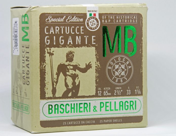

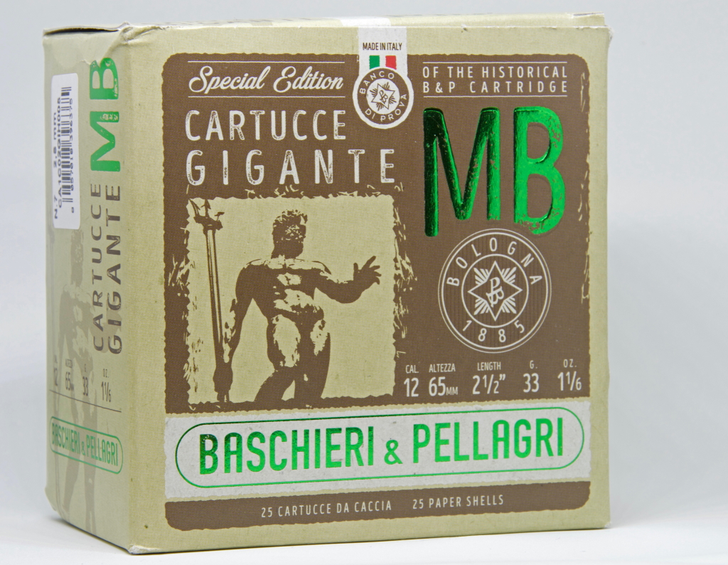

La Gigante special edition di Baschieri & Pellagri è un’edizione limitata dello storico cavallo di battaglia dell’azienda bolognese, con tradizionale bossolo in cartone e borra in fibra naturale.
Un’edizione speciale limitata della storica cartuccia Gigante di Baschieri & Pellagri, dedicata ai nostalgici dei bossoli in cartone e della tradizionale borra in feltro. Una cartuccia con un fascino senza tempo, unito alle elevate prestazioni balistiche della polvere Mb
La cartuccia Gigante, storico cavallo di battaglia della bolognese Baschieri & Pellagri, è senza ombra di dubbio tra le munizioni per la caccia che hanno raccolto maggior successo tra gli appassionati italiani. Il nome non ha nulla a che vedere con le dimensioni o con una carica maggiorata, ma è un tributo alla statua del Nettuno, uno dei simboli della città di Bologna, amorevolmente soprannominata “il gigante” a causa delle sue considerevoli dimensioni. Non a caso, sia sulla confezione sia sul bossolo, campeggia la figura del dio del mare armato di tridente. Da qualche anno Baschieri & Pellagri propone agli appassionati un’edizione speciale celebrativa di una delle sue cartucce storiche, per renderle omaggio e consentire ai cacciatori di provare l’emozione di utilizzare una cartuccia che unisce un irresistibile fascino vintage con prestazioni di alto livello. Due anni fa era toccato a una riedizione della storica Mb Tigre, mentre quest’anno è il turno di una versione Special edition della celebre Gigante.
L’allestimento della cartuccia è, appunto, all’insegna del vintage e dell’eco sostenibilità, grazie all’utilizzo di materiali di derivazione naturale e biodegradabili. A differenza della Gigante “di serie”, che utilizza un bossolo in plastica di colore verde, la Gigante Special edition è caricata in un bossolo in cartone tradizionale di un bel color avana, che riporta stampato in color marrone l’effigie del Nettuno e le informazioni quali la grammatura, la lunghezza e la misura dei pallini. La cartuccia è armata da 33 grammi di piombo grafitato bianco e lucidato (per la Gigante standard sono utilizzati 32 grammi di piombo temprato), con pallini del 5, 6, 7, 8, 9, 10 o 11.
Il borraggio è costituito da una tradizionale borra in feltro a tre strati, con due strati di fibra naturale che racchiudono un dischetto di sughero, spessa in totale 16 millimetri, in combinazione con una couvette in plastica traslucida da 7 millimetri, per migliorare la tenuta dei gas. Il bossolo presenta un fondello tipo 2, alto 12 millimetri, in lamierino ottonato, privo del sistema di ammortizzazione Gordon brevettato da Baschieri & Pellagri, coerentemente con lo stile classico della cartuccia. La cartuccia carica misura 59 millimetri di altezza, mentre il bossolo di risulta misura 65 millimetri. La munizione, quindi, è idonea per l’utilizzo anche nei fucili più datati, che possono presentare camere di scoppio della lunghezza di 65 millimetri, incompatibili con le normali cartucce lunghe 70 millimetri. La chiusura è a orlo tondo, su un dischetto auto disintegrante in plastica trasparente.
