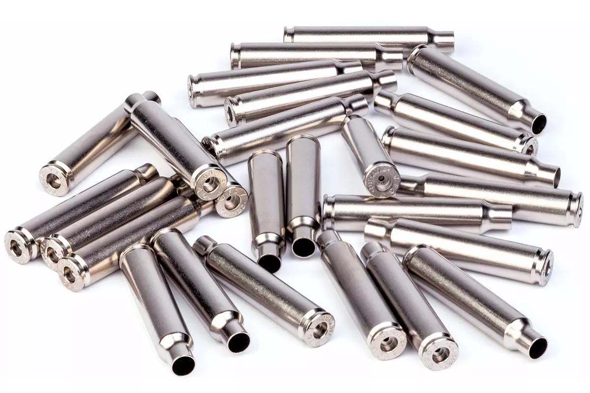

Peak Alloy è stato introdotto per la prima volta sul mercato commerciale nel 2025 con il 7mm Backcountry. Si tratta di un bossolo in lega d’acciaio ad alta resistenza, brevettato, che consente una pressione in camera di scoppio significativamente più elevata (superiore a 80.000 Psi) rispetto al tradizionale ottone, garantendo velocità maggiori in fucili più piccoli, leggeri e con canna più corta e configurati per l’uso con moderatori di suono. Questa tecnologia inoltre, è attualmente in fase di valutazione anche da parte di diversi Paesi europei alleati.
Secondo l’azienda, il bossolo si basa su una lega di acciaio ad altissima resistenza brevettato, contenente elementi chimici specifici che ne elevano il limite di snervamento. Per dare un’idea della resilienza strutturale di questa lega, il produttore ha ufficialmente dichiarato che appartiene alla stessa famiglia di acciai speciali impiegati nella costruzione di reattori nucleari, casseforti di massima sicurezza e auto da corsa. A differenza di altre soluzioni ad alta pressione presenti sul mercato e che utilizzano un design bi-metallico (fondello in acciaio o idonea lega dura accoppiato a un corpo in ottone o polimero), la tecnologia Peak Alloy consente l’estrusione del bossolo in un singolo pezzo di acciaio, garantendo efficienza produttiva e uniformità strutturale. Ma non si tratta solo del materiale del bossolo…
