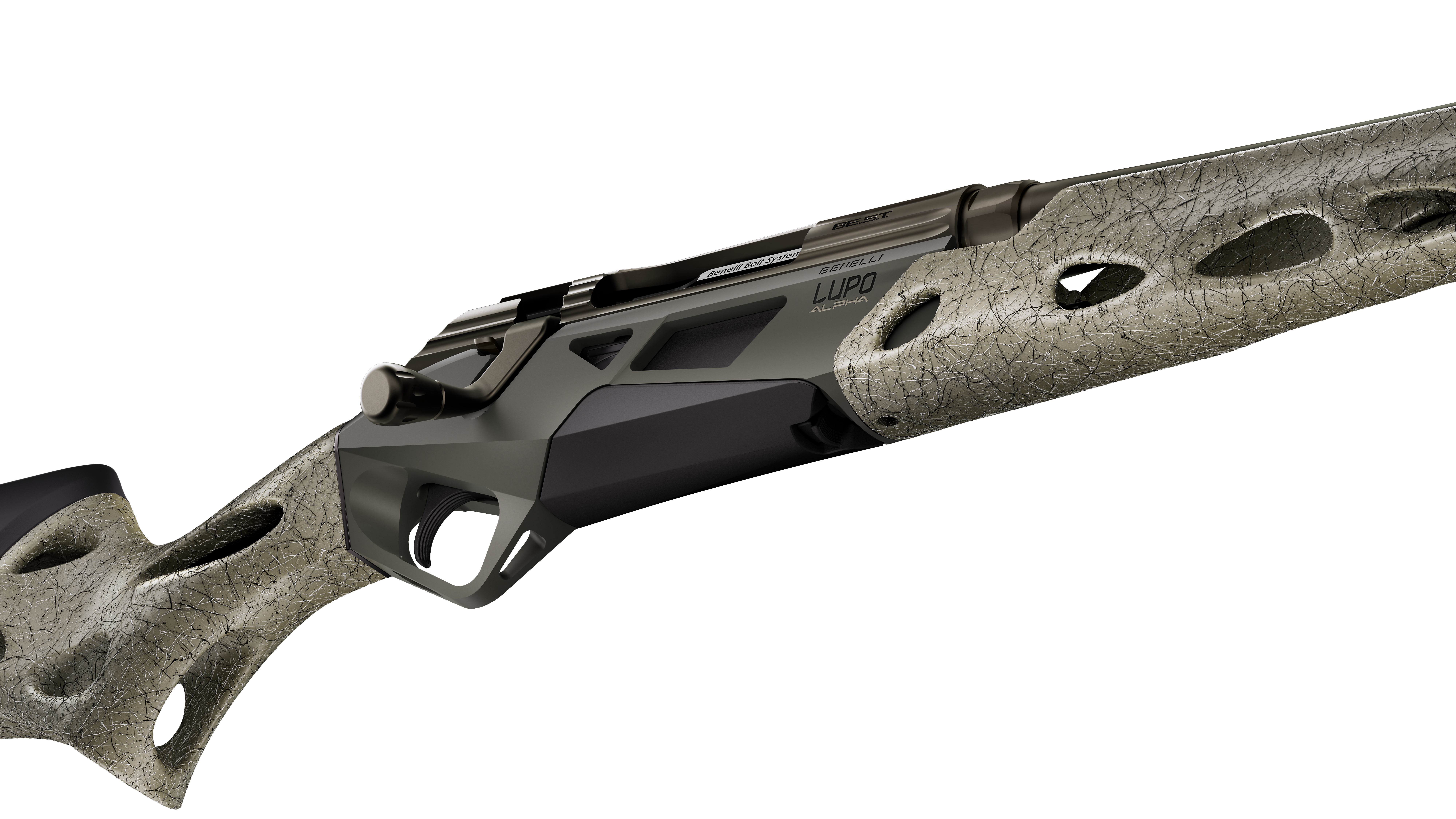

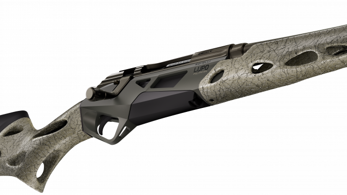

È probabilmente una delle novità più attese di quest’anno, senza ombra di dubbio una delle carabine che più hanno fatto parlare di sé dopo essere stata presentata al grande pubblico in occasione del salone Eos di Verona. Puoi amarla oppure odiarla, ma sicuramente la nuova Lupo Alpha non può passare inosservata. È un concentrato di tecnologia, ricca di contenuti tecnici innovativi, un condensato di tutto il know-how di Benelli. Per banalizzare si potrebbe definire come una versione ultraleggera della Lupo, la bolt-action della Casa di Urbino, ma basta entrare appena un po’ nei dettagli tecnici dell’arma per accorgersi che sotto c’è ben altro. Si parte già dal design, dirompente e innovativo, grazie alla particolare calciatura scheletrata e allo chassis con fresature di alleggerimento. Niente fibra di carbonio, niente titanio, soltanto acciaio, alluminio e un particolare polimero per la calciatura, ottenuta per deposizione di materiale sfruttando la tecnica dell’Additive manufacturing, creando forme impossibili da realizzare con processi produttivi tradizionali. Il risultato è una carabina che pesa solamente 2.600 grammi, 500 in meno della versione standard, al prezzo di 2.600 euro, molto interessante soprattutto se si tiene conto dei costi delle carabine ultraleggere con calciatura in carbonio, decisamente più elevati.
Additive manufacturing per la calciatura

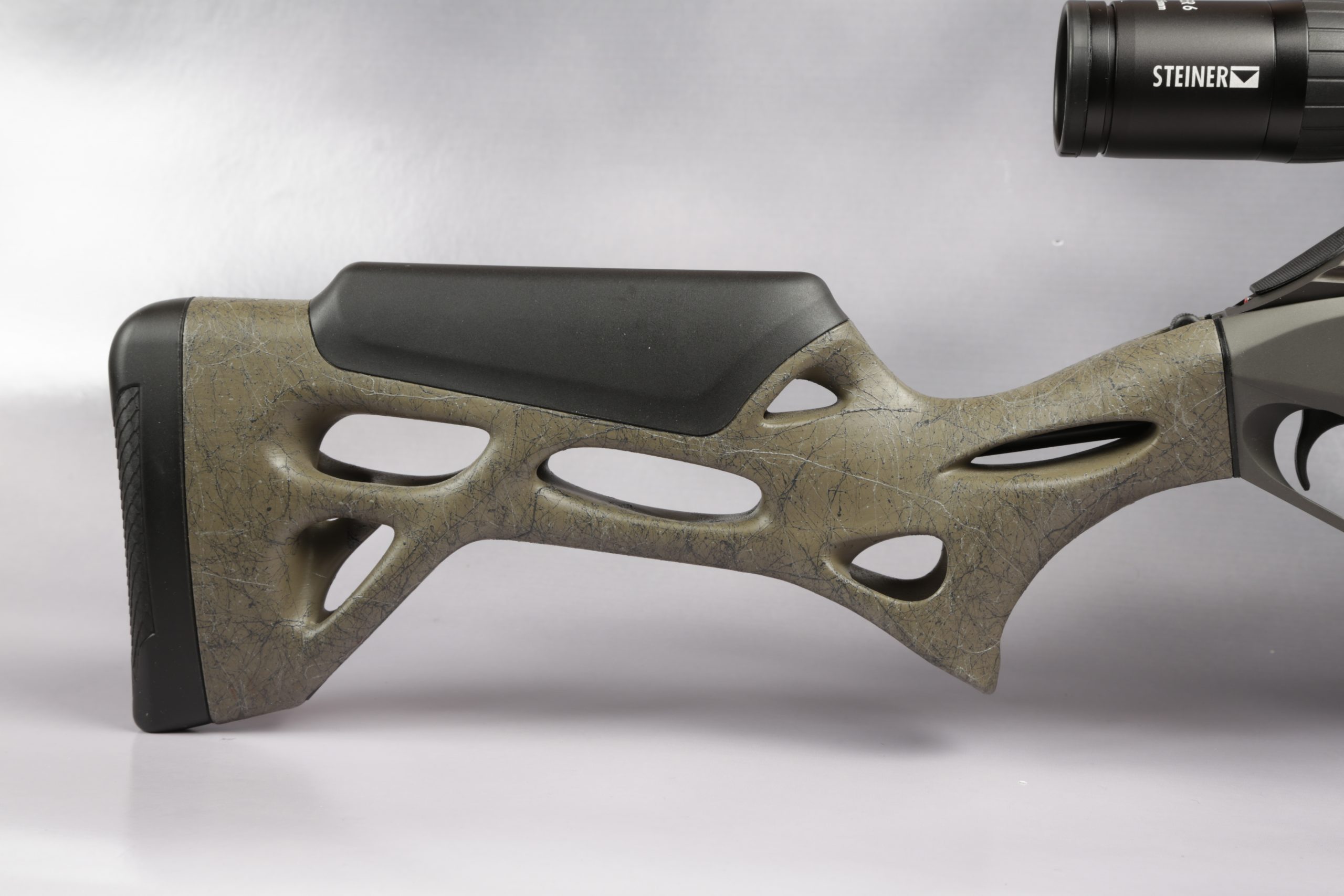

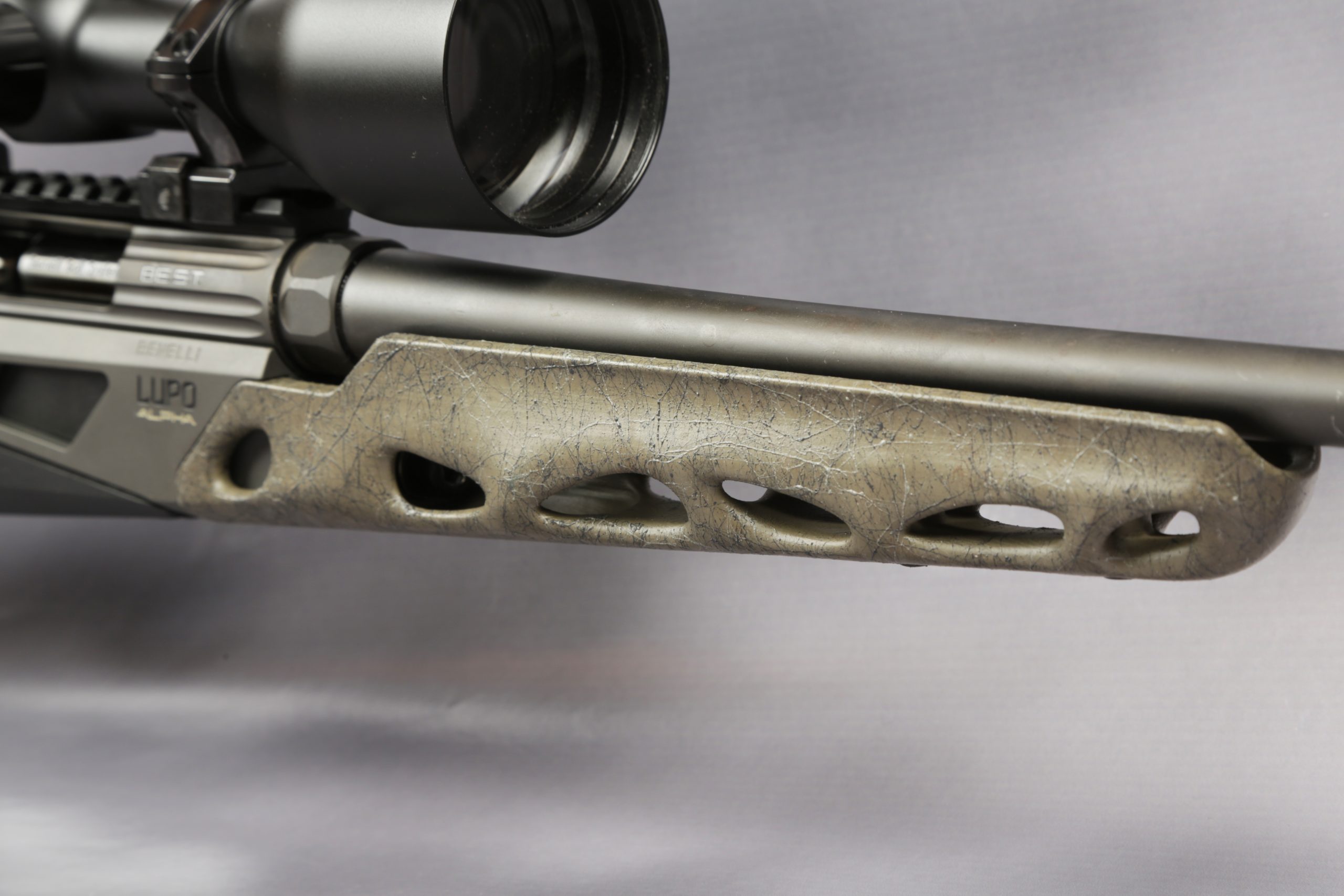

La parte della Lupo Alpha che subito colpisce chi la osserva è la particolare calciatura scheletrata, che consente di ridurre il peso senza compromettere la solidità di insieme. Per realizzarla, i tecnici Benelli si sono ispirati alla biomimetica, ossia all’imitazione delle strutture naturali, pensando in particolare alle ossa cave degli uccelli. L’intelligenza artificiale ha contribuito a disegnare forme che, oltre a essere esteticamente gradevoli, potessero gestire correttamente le forze lungo le linee di scarico, senza indebolire la struttura.
Per realizzare ciò che era stato progettato, poi, Benelli si è servita dell’innovativa tecnica dell’Additive manufacturing, un particolare processo di stampa 3D che prevede una deposizione stratificata di materiale per ottenere strutture che altrimenti sarebbero impossibili da realizzare. La calciatura internamente è cava, anche nelle parti più piccole, una condizione che non si potrebbe ottenere con stampaggio a iniezione o rimozione di materiale. La particolare mescola polimerica utilizzata, inoltre, consente un miglior assorbimento delle forze rispetto, per esempio, alla fibra di carbonio, che è decisamente più rigida.
Il calcio è completato dal nasello Combtech intercambiabile e da un calciolo in poliuretano speciale, dotato di una struttura interna in microbolle che riduce rinculo e rilevamento. La superficie della calciatura è caratterizzata da una particolare texture porosa, con colorazione Tree brown bark.

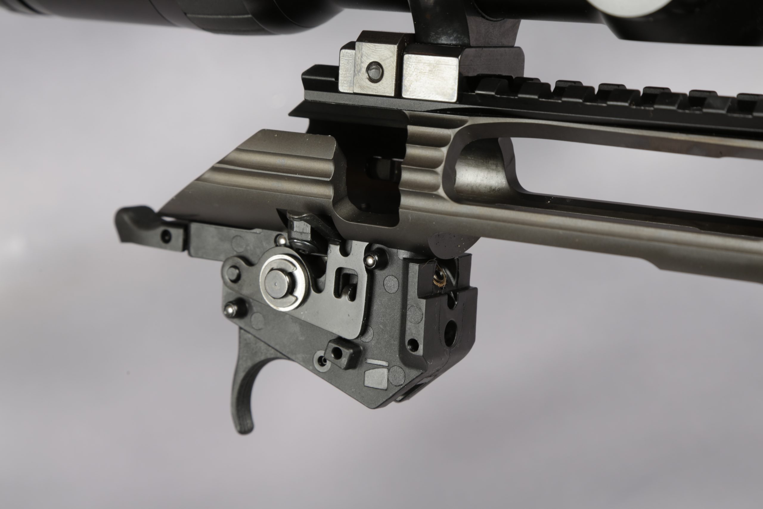

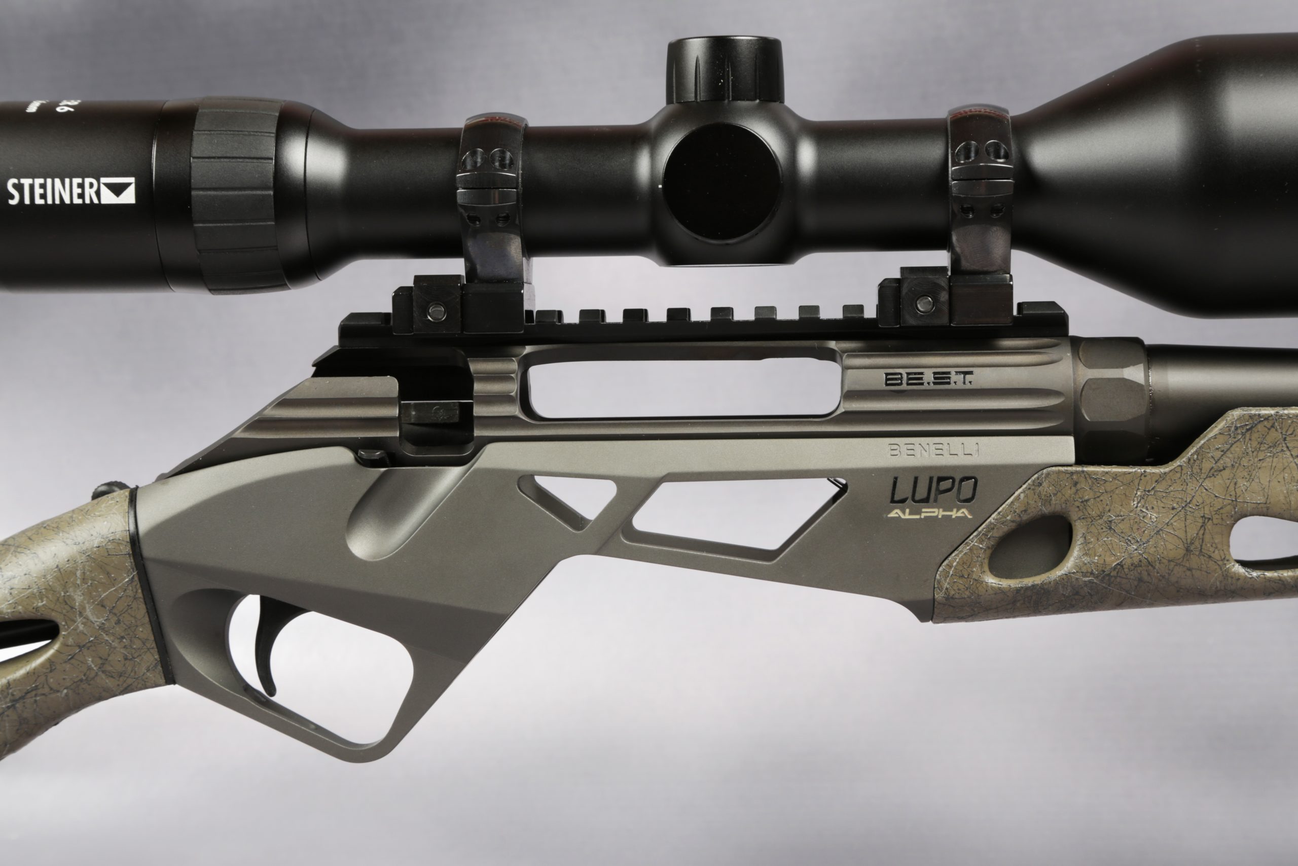

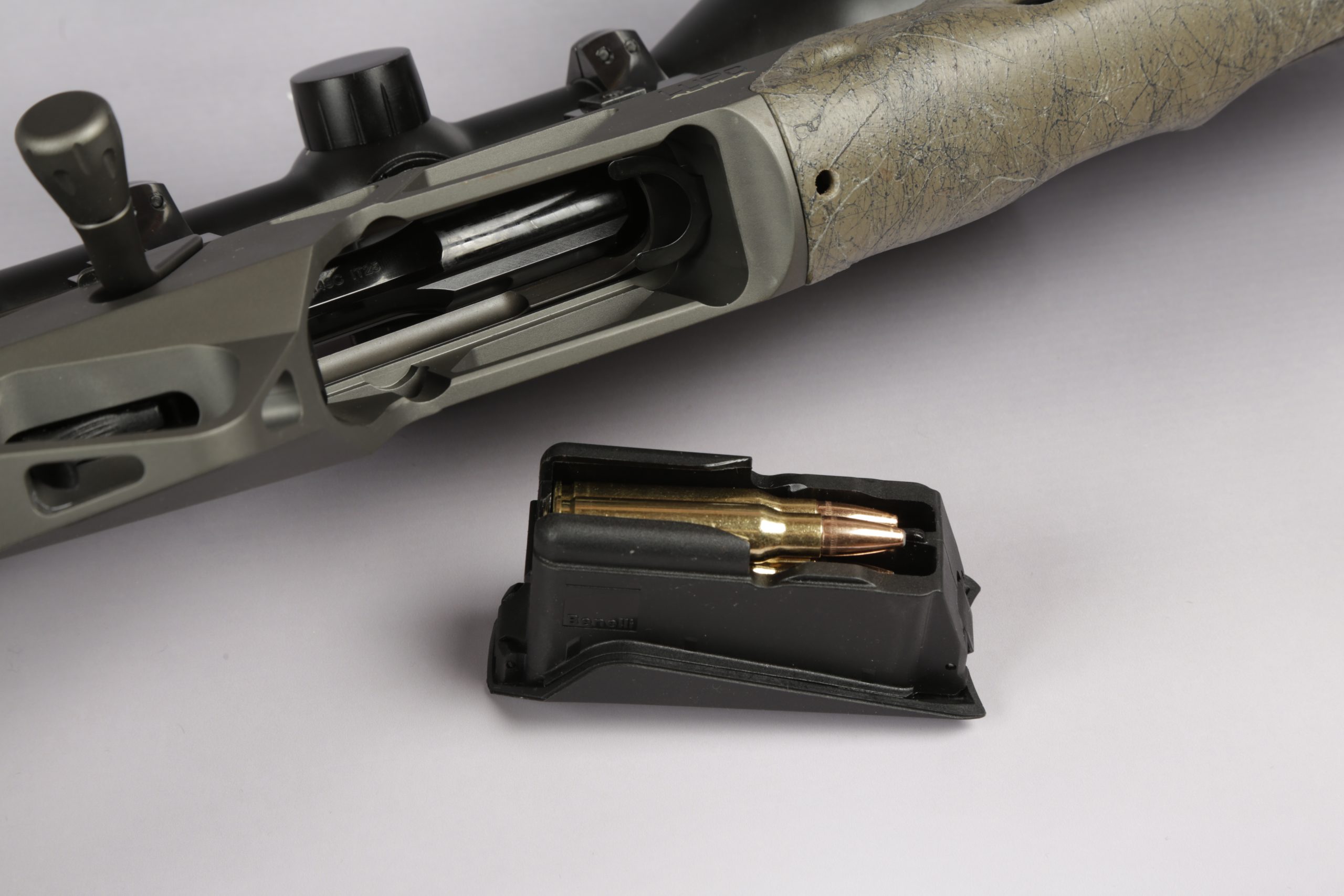

Al fine di ridurre il peso complessivo, sono stati eseguiti alcuni particolari interventi anche sullo chassis in lega leggera e sull’azione in acciaio. Lo chassis presenta delle fresature geometriche su entrambi i fianchi, che creano dei fori passanti, riempiti dal caricatore polimerico. È presente una fresatura anche in corrispondenza del ponticello, mentre l’azione è caratterizzata da scanalature di alleggerimento e dalla presenza di una finestratura su entrambi i lati. Sopra l’azione è presente di serie una slitta Picatinny per il montaggio del cannocchiale di puntamento.

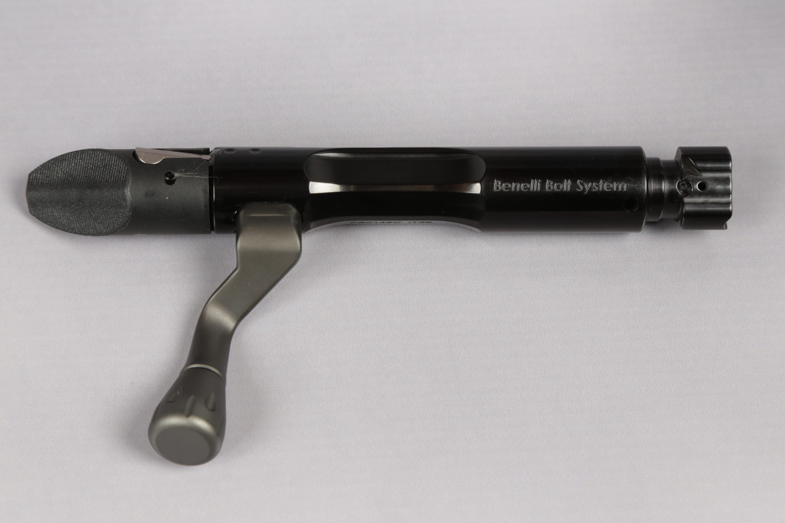

Lo chassis è anodizzato in colorazione Grey, mentre l’azione è caratterizzata da finitura BE.S.T. Grey opaca, applicata anche sulla canna. L’otturatore, invece, mantiene una finitura BE.S.T. nera lucida, per favorire lo scorrimento.
