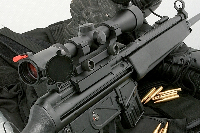

Il gusto un po’ retrò dell’estetica dell’arma non deve trarre in inganno: sotto al rustico tripudio di lamiera stampata e saldata, infatti, si annida una delle meccaniche più sofisticate, precise e affascinanti di sempre: la chiusura metastabile a rulli. Anche se lo spunto deriva dalla chiusura a rulli inventata negli anni Trenta da Edward Stecke e successivamente impiegata sulle Mg 42 e Cz 52, la meccanica del T43 – Hk33 ha un principio di funzionamento diametralmente opposto. Nella Mg42, infatti, la chiusura è geometrica a corto rinculo di canna mentre su G3, G33 e la nostra T43, i rulli occorrono per determinare il ritardo d’apertura dell’ otturatore e non una chiusura della culatta vera e propria.
Il vantaggio di questa particolare meccanica rispetto ai classici sistemi a presa di gas è notevole: minor rilascio di fecce residuali di sparo, minori vibrazioni dovute all’assenza del pistone, possibilità di adottare lunghezze di canna molto contenute, insensibilità alla presenza di acqua (l’arma non necessita di drenaggio), minor rinculo percepito dovuto alle scarse masse in movimento e, a parità di diametro di canna, ottimizzazione della precisione. Quest’ultimo fattore è ben noto agli operatori poiché ancora oggi, a distanza di decenni dalla propria introduzione, nessun fucile semiautomatico militare di pari calibro è stato in grado di superare le prestazioni balistiche degli Hk Psg-1 e Msg in 7,62 mm Nato.
Detto ciò è utile analizzare anche i fattori negativi del sistema: primo fra tutti, la necessità di realizzare le componenti attuanti il ritardo d’apertura con tolleranze strettissime e con materiali di elevatissima qualità, pena il rapido decadimento strutturale e inefficienza del sistema. Secondo, l’impiego di lamiera stampata e saldata rispetto alla più semplice microfusione o forgiatura di leghe di alluminio incide pesantemente sui tempi di fabbricazione. Altra nota dolente risiede nella necessità di dotare la camera di cartuccia di canali di contropressione per evitare l’incollaggio, con conseguente sfondellamento, del bossolo dovuto all’inizio dell’ estrazione primaria in fase di completa dilatazione del bossolo stesso.

In posizione inferiore, invece, è saldato il bocchettone del caricatore con relativi comandi. Il plurale è d’obbligo, in quanto lo sgancio del caricatore è sdoppiato e può essere attuato sia dalla classica leva tipo Ak 47 o Fal Bm 59 sia dal pulsante laterale tipo Ar 15.
L’alimentazione è affidata a caricatori prismatici in lamiera di buona realizzazione e ottima resistenza, con presentazione alternata, della capacità variabile di 20, 25, 30 o 40 colpi (esistono anche drum plastici di 100 colpi). Ovviamente, per ragioni di “pubblica sicurezza”, nel bel Paese l’arma è commercializzata unicamente con corti serbatoi di 5 cartucce.
Caricatore a parte, al fusto è collegato il lower in materiale polimerico contenente il pacchetto di scatto amovibile dedicato al mercato civile, vincolato tramite il perno della leva di sicura. Il tutto è saldamente ancorato alla carcassa da un possente risalto anteriore e dall’attacco posteriore del calcio, a sua volta trattenuto da una spina passante. Una volta montata, l’arma presenta accoppiamenti privi di qualsiasi gioco con upper e lower assemblati graniticamente: quindi, non ballano come su alcuni Ar15!
Le qualità dello scatto, pur trattandosi di un elemento appositamente realizzato per il mercato civile, denotano tutta la virile esuberanza dovuta ai natali marziali del progetto.
Il peso richiesto per lo sgancio supera di poco i 2.300 grammi anche se, grazie alla lunga e progressiva corsa, risulta sufficientemente vocato per tiri di precisione. Per contro, la sicurezza d’impiego e la rapidità nel doppiaggio appaiono buoni perdonando, talvolta, l’irruenza del tiratore e consentendo sempre precise e fulminee serie.
Ulteriore tocco di classe risiede nell’espulsore mobile a braccio oscillante fissato al pacchetto di scatto, azionato dall’interazione del portaotturatore in fase d’apertura con la propaggine posteriore del bilanciere. Anche da questo particolare si capisce che i progettisti del G33 hanno fatto di tutto per regalare al mondo armiero un capolavoro di “complicata semplicità” funzionale.
L’intero pacchetto è trattenuto al lower unicamente dal perno di rotazione della sicura manuale. Quest’ultima presenta la leva d’azionamento sul solo lato sinistro, a portata di pollice, mentre sul lato opposto è visibile un indicatore di stato dell’arma. La manetta d’armamento, svincolata dall’otturatore, si trova in posizione avanzata all’incirca a metà canna e durante lo sparo rimane in posizione grazie a un proprio blocco elastico.
È costituita da un tiretto ribaltabile di generosissime dimensioni in materiale plastico che, in posizione di riposo, si trova ribaltato in avanti lungo la propria sede di scorrimento. Durante l’iniziale fase di ribaltamento, grazie a un sistema di leve, consente lo svincolo dei rulli permettendo, insieme al vigoroso estrattore, l’estrazione primaria del bossolo eventualmente incollato. L’assenza di hold open è sopperita dalla manetta stessa che, inserita manualmente in una sede all’uopo sagomata, blocca l’otturatore in posizione di apertura. La chiusura silenziosa dell’otturatore è comunque garantita da un incavo zigrinato con funzione di presa e raccolta di eventuali fecce.
La canna, di lunghezza pari a soli 431 mm (17”), ha profilo conico semipesante ed è ottenuta per martellatura a freddo. La giratura a sei principi ha passo costante destrorso di un giro in 10 pollici (254 mm), come si conviene ai moderni .223. Tale rigatura risulta intermedia tra il corto 1 a 7” (178 mm) o 1 a 8” (203 mm) di recente adozione e il vecchio 1 a 12” (305 mm) dei primi esemplari. Ciò serve a garantire e migliorare la costanza di rendimento con pesi di palla che spaziano dai classici 50 – 55 grani ai 69 grani tipici del munizionamento match. Le prove balistiche, effettivamente, hanno confermato tale duttilità d’impiego evidenziando, al contempo, un’efficiente opera mitigatrice della vampa di bocca a opera del compensatore – spegnifiamma di serie.
La meccanica dell’arma non ricorre a vincoli di canna in posizione avanzata: infatti, la porzione del fusto contenente la manetta d’armamento va a inserirsi all’interno del portamirino fissato alla canna senza con tatto, in modo tale da non creare critici punti di vincolo tra i due elementi.
L’astina risulta ancorata unicamente al prolungamento superiore del fusto e non, come a prima vista si direbbe, alla canna, quindi quest’ultima è di tipo flottante. Il tutto è appurabile rimuovendo il “tappo” posto sotto il mirino. Questa organizzazione determina, quindi, il libero “scorrimento” della canna dovuto alle inevitabili dilatazioni termiche.
In culatta, la canna è vincolata permanentemente al fusto tramite alcuni generosi perni di fissaggio e presenta, inoltre, una barrel extension recante le sedi dei rulli nonché l’ampia rampa d’alimentazione.
La camera di cartuccia, al fine di prevenire fenomeni d’incollaggio del bossolo, è parzialmente solcata da 18 canali di contropressione che, pur lasciando tracce visibili sul bossolo, non ne impediscono la ricarica.
Gli organi di mira consistono nel classico mirino a palo intercambiabile ben difeso da un anello di protezione e da una tacca regolabile a tamburo mutuata dal G3, con quattro riferimenti pre-tarati alle distanze rispettivamente di 100, 200, 300 e 400 metri.
La taratura di serie è risultata centrata, ma per procedere alla modifica dell’alzo occorre impiegare un apposito strumento. Oltre a ciò, la T43 è predisposta per accettare attacchi a sgancio rapido tipo Hk ovvero Picatinny rail per l’aggancio di ottiche.
La prova di tiro è stata effettuata alla canonica distanza di 100 metri, per l’occasione ho impiegato unicamente cartucce commerciali: Lapua Scenar Hpbt 69 grs Match, Lapua Fmj 55 grs Match, Sellier & Bellot Fmj 55 grs e le economiche Wolf copper Hpbt 62 grs.
Conoscendo la peculiare meccanica dell’arma e l’assenza di giochi del sistema, per consentire un corretto ciclo funzionale, prima di tutto ho provveduto a un’iniziale rodaggio del sistema esplodendo una cinquantina di cartucce ricaricate in modo piuttosto pepato in rapidissima successione.
Dopo questa terapia d’urto ho fatto raffreddare la canna fino a portarla a temperatura ambiente: poi, impiegando le fide S&B, ho voluto saggiare la taratura di fabbrica delle mire metalliche ingaggiando una sagoma “istituzionale”, con appoggio anteriore. Le venti cartucce, esplose sempre in tiro rapido, si sono concentrate nella zona mirata fornendo una rosata d’ampiezza pari a 125 mm da centro a centro.
Sono quindi passato alle Lapua Fmj Match con le quali, in tiro lento mirato utilizzando la diottra per i 200 metri, mirando alla base del barilotto di un bersaglio tipo Uits, con 2 serie di 5 colpi, ho conseguito un punteggio di ben 96 su 100.
Non pago, ho installato un’ottica Burris 3-9×40 sul granitico attacco Armalite fissato a sua volta sul rail precedentemente applicato e, dopo qualche colpo di taratura effettuato con le “debolucce” Wolf, sono passato a una più probante prova di rosata.
Percussione ed espulsione sono risultati all’altezza dell’arma, non creando il minimo problema e risultando esenti da anomalie, mentre l’ergonomia di calcio, impugnatura e astina sono risultati perfetti per tiratori di statura medio-alta.
Il rilevamento è praticamente inesistente mentre il rinculo, grazie alle ridotte masse in movimento, appare veramente minimo. Come tutti i prodotti H&K-Mke l’affidabilità, dopo un breve periodo di rodaggio, è assoluta. La particolare architettura meccanica dell’arma rende il T43 un’arma sui generis in quanto, discostandosi sia esteticamente sia meccanicamente dalle consuete carabine system Colt potrebbe, ingiustificatamente, comportare una certa diffidenza del pubblico verso un prodotto a metà strada tra un’Ex ordinanza e un moderno assault rifle. Qualitativamente il .223 della Mke non teme critiche: inoltre, adottando i vari accessori come rail e calci retrattili comuni alla famiglia G33 – Mp5, la carabina turca potrà presto diventare un temibile rivale per i vari tactical rifle tanto di moda.
