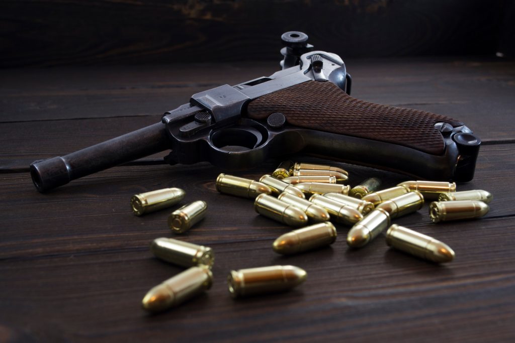

Le armi corte adottate dalla Germania nella prima metà del XX secolo e utilizzate nella prima e nella seconda guerra mondiale sono diventate assolutamente iconiche della progettazione e produzione delle armi da fuoco a retrocarica: parliamo di due veri mostri sacri, rappresentati dalla Luger P08 (foto sotto) per quanto riguarda la prima guerra mondiale e della Walther P38 (sopra) per quanto riguarda la seconda guerra mondiale. Armi meccanicamente molto differenti per quanto riguarda tipologia di scatto e percussione (Singola azione e percussore lanciato la Luger, Azione mista e cane esterno la P38), sistema di chiusura, tecniche di costruzione eccetera. Accomunate, tuttavia, da una ben precisa caratteristica: quella di avere la canna completamente scoperta. Un caso? Semplice coincidenza? Oppure si è trattato di una specifica richiesta tecnica da parte delle autorità preposte alla valutazione di queste armi in vista della loro adozione ufficiale?
