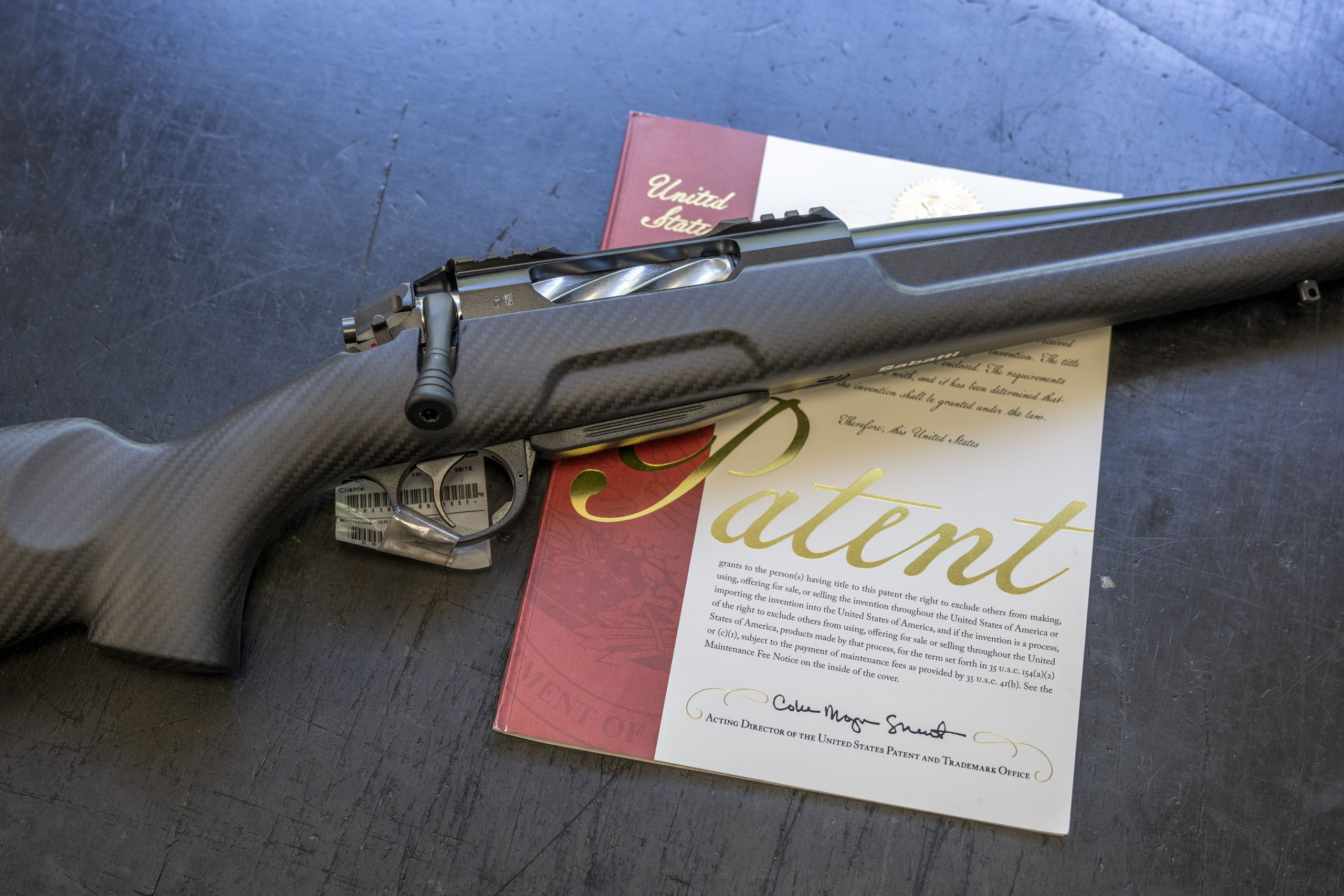

La Sabatti di Gardone Val Trompia (Bs) ha diffuso un comunicato con il quale annuncia di aver ottenuto il brevetto statunitense 12.313.374 per il suo innovativo calcio monoscocca in fibra di carbonio
La Sabatti di Gardone Val Trompia (Bs) ha diffuso un comunicato con il quale annuncia di aver ottenuto il brevetto statunitense 12.313.374 per il suo innovativo calcio monoscocca in fibra di carbonio e il suo esclusivo metodo di produzione. Questa tecnologia brevettata, introdotta per la prima volta nel 2023 sulla carabina da caccia Sabatti Rover Carbon, “rappresenta un significativo riconoscimento dell’impegno di Sabatti nell’innovazione”, si legge nel comunicato. “I calci commerciali in fibra di carbonio sono tipicamente costituiti da un guscio esterno cavo internamente che, per alloggiare le componenti dell’arma, richiede una struttura interna separata, in resine polimeriche. Una struttura in più parti che può introdurre incongruenze e potenziali punti deboli. La soluzione brevettata da Sabatti crea invece un vero e proprio calcio “monoblocco”, con un processo proprietario di stampaggio sottovuoto che forma una struttura unica con fibre di carbonio immerse in una matrice di resina polimerica. Tutte le sedi e i supporti interni per l’azione, la canna e gli altri componenti vengono stampati direttamente nel calcio come parte integrante del singolo pezzo.  I vantaggi di questo metodo innovativo sono molteplici: resistenza e rigidità superiori, senza giunzioni o materiali secondari, la struttura monoscocca elimina i punti deboli e garantisce un controllo ottimale sulle vibrazioni durante lo sparo; bedding perfezionato, i componenti meccanici del fucile sono alloggiati a diretto contatto con il calcio, stampato con precisione, in perfetta aderenza e senza materiali di riempimento; uniformità senza pari, le operazioni di assemblaggio manuale sono ridotte al minimo, garantendo uno standard produttivo più elevato che garantisce prestazioni costanti da un fucile all’altro; estrema leggerezza, questa efficienza strutturale consente un peso complessivo incredibilmente basso, come si vede nel fucile Sabatti Rover Carbon, che pesa solo 2,5 kg (5,5 libbre)”.
“Siamo incredibilmente orgogliosi che il nostro lavoro sia stato riconosciuto con un brevetto statunitense”, ha dichiarato Emanuele Sabatti, amministratore delegato di Sabatti S.p.A. “Non si tratta dell’ennesimo calcio in fibra di carbonio: è una revisione completa del modo di realizzare una carabina da caccia moderna. La nostra tecnologia monoscocca crea una piattaforma più resistente, leggera e stabile, offrendo al cacciatore vantaggi tangibili in termini di precisione e maneggevolezza. Questo brevetto è un’importante conferma dell’autentica innovazione Made in Sabatti”.
