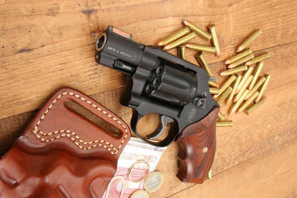

Il revolver Smith & Wesson 351 Pd è appetitoso: ha un rapporto tra peso, potenza e gestibilità tra i più equilibrati (pesa 304 grammi, arrivando a 337 con 7 colpi Rws con palla di 40 grs) e un’estetica particolare che lo differenzia dalla produzione ordinaria e lo avvicina alle aristocratiche creazioni del Performance center.
L’apparenza è assai intrigante, grazie ai contrasti tra la finitura nera opaca, lievemente più lucida sul tamburo, cui si contrappongono le guancette in legno rosso, gradevolmente venate, con gli incavi per le dita, composte di due gusci uniti da una vite in acciaio che lavora su boccole di ottone. Cane e grilletto sono tartarugati scuri, con la cresta sottile e zigrinata il primo e liscio il secondo.
La canna è in acciaio inox, con il vivo di volata decisamente incassato e presenta una caratteristica corona a otto petali riconducibile al profilo Torx della chiave di serraggio della canna.

Le mire, ovviamente ottimizzate per l’utilizzo difensivo, appaiono particolarmente elaborate: il mirino è un Hi-Viz con ampolla di color rosso vivo, con profilo decisamente basso sul copricanna. La tacca di mira, fissa, ha forma semicircolare che riprende in toto il profilo del bellissimo mirino. Organi di mira ben collimabili nel tiro istintivo, che non offrono appigli per l’impigliamento con gli abiti in fase di estrazione.
