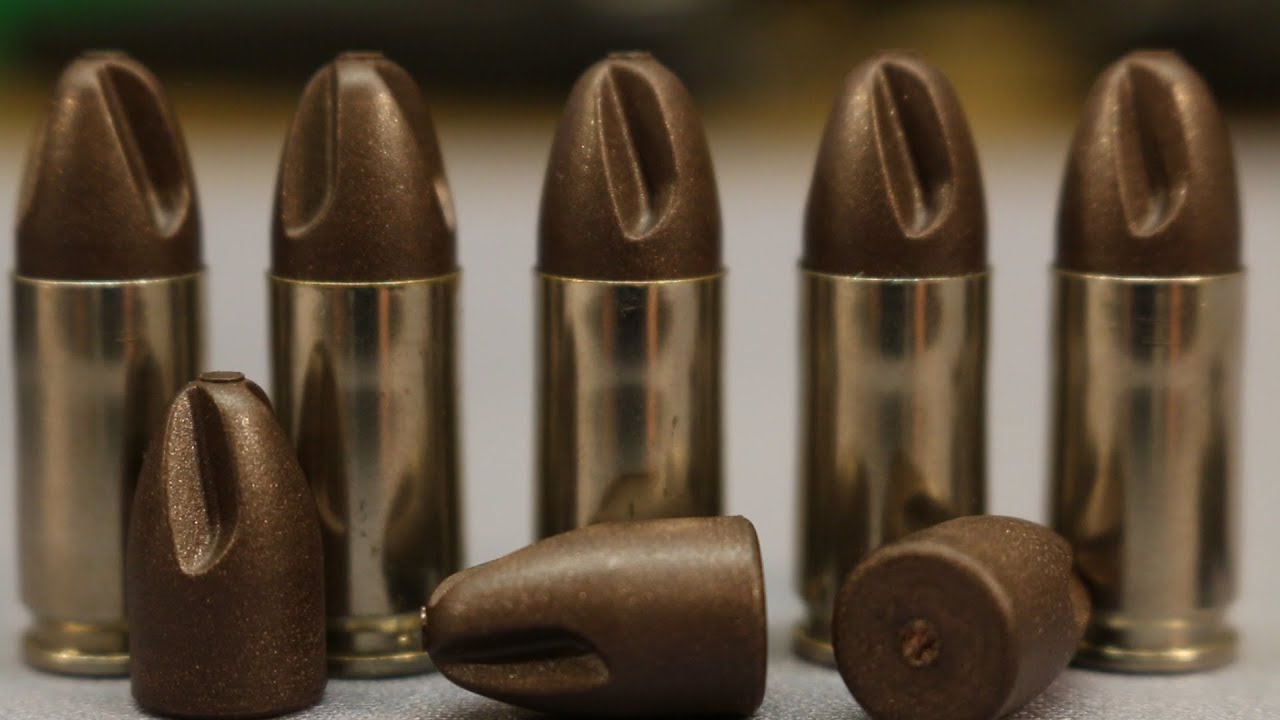

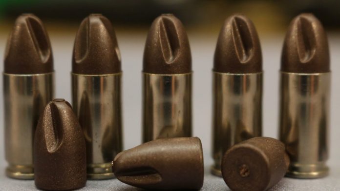

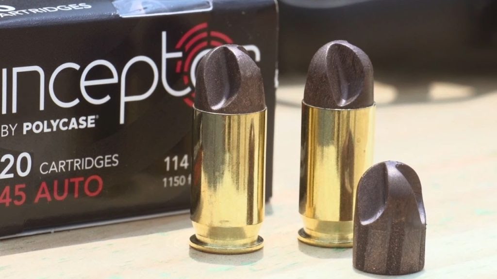

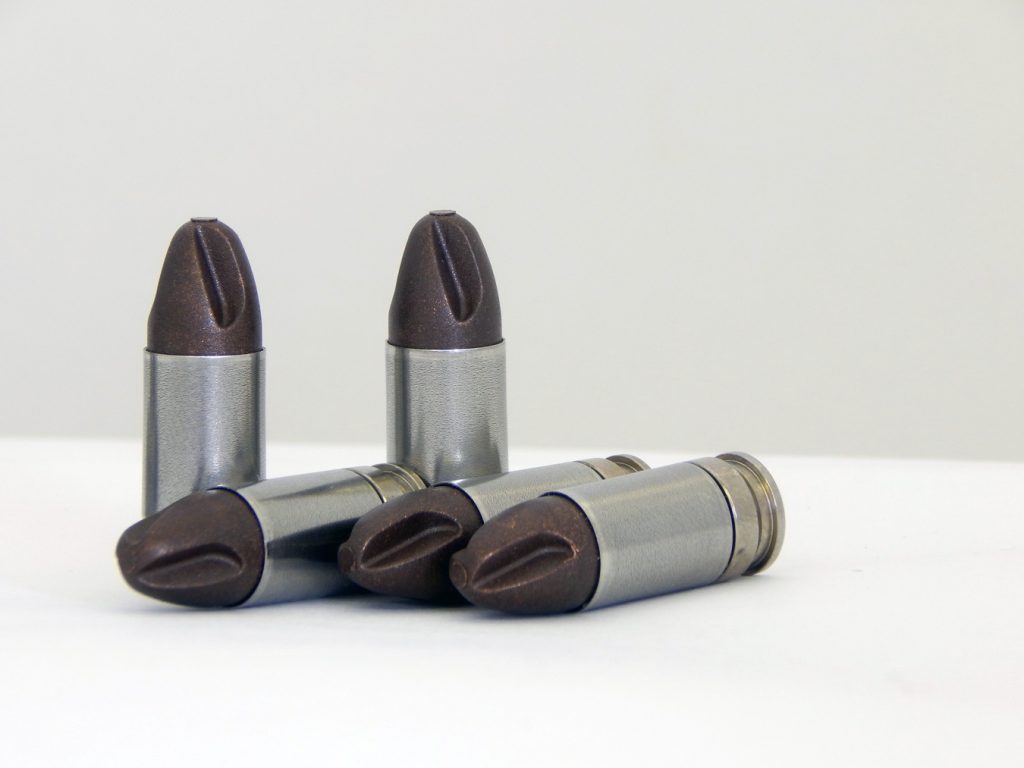

Si tratta di un proiettile che oltre a caratteristiche terminali di efficacia superiore ai proiettili hollow point convenzionali, offre anche una capacità frangibile (cioè si disintegra impattando contro superfici dure come cemento o acciaio), grazie alla costruzione in pulviscolo di rame in matrice polimerica. Questo consente di avere un proiettile che si comporta come una palla di tipo convenzionale nel corpo umano, azzerando però al contempo il rischio di rimbalzi pericolosi in un contesto urbano. Questo brevetto è stato commercializzato anche con il brand Ruger, oggi il principale produttore di munizioni finite con questa configurazione è la statunitense Inceptor (inceptorammo.com), distribuita Oltreoceano da Ruag Usa.
La palla ha profilo ogivale a sesto acuto (quasi conica), con tre scanalature sinusoidali a 120 gradi intorno alla punta. Considerando il basso peso della palla in rapporto a quanto sarebbe tipico per i calibri nei quali è caricata (dal 9 corto al .45 acp), si ottiene una elevatissima velocità iniziale. Per fare un paragone, a fronte di palle in piombo calibro 9 mm che normalmente pesano tra i 115 e i 124 grani, il proiettile Arx pesa soli 65 grani e il produttore dichiara una velocità alla bocca di 500 metri al secondo. All’impatto contro i tessuti molli, le scanalature creano un moto di compressione e aspirazione secondo il principio del tubo di Venturi, che determina uno shock idrodinamico non solo paragonabile ma, dai test in gelatina, addirittura superiore a quello ottenibile con proiettili hollow point convenzionali. La forma dell’ogiva consente una alimentazione affidabile in tutte le principali armi semiautomatiche in commercio, il modesto peso di palla in rapporto al calibro determina anche reazioni allo sparo particolarmente contenute e, di conseguenza, una elevata controllabilità dell’arma. Inoltre la palla, molto leggera, tende a perdere velocità rapidamente contenendo al massimo la gittata, nel caso di bersaglio mancato.

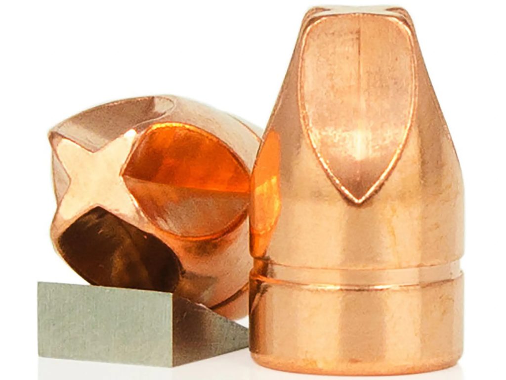

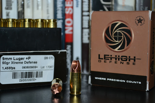

Il secondo design di proiettile che vogliamo presentarvi è stato concepito (e brevettato) da Lehigh defense (lehighdefense.com) e si chiama Xtreme defense. Deriva da un altro progetto di poco precedente, denominato Penetrator. In questo caso le scanalature sull’ogiva sono tanto accentuate da far assumere al vertice un profilo spiccatamente cruciforme. Il principio di funzionamento è il medesimo del proiettile Arx, così come anche le spiccate caratteristiche di elevata velocità iniziale. La differenza sostanziale è rappresentata dal materiale costitutivo, che è in lega di rame. In questo caso la disponibilità a catalogo copre dal 7,65 mm (.311-.312) fino al .500 e nel classico 9 mm il peso di palla è di 90 grani. La caratteristica combinata dell’impiego della lega di rame per la realizzazione, e dello specifico profilo di palla, conferisce oltre a una elevatissima efficacia terminale, anche la capacità di attraversamento di barriere mantenendo praticamente intatta la capacità vulnerante. Il tipico esempio è quello della perforazione del cristallo frontale di una autovettura (barriera che spesso compromette le prestazioni terminali di un hollow point convenzionale). Questo tipo di palla è attualmente caricato da Black hills nella gamma Honey badger e da Underwood.
I riscontri sul bersaglio mostrano, per entrambi i proiettili (Arx e Lehigh) una precisione non inferiore alla controparte convenzionale o a punta cava dello stesso calibro. Le reazioni allo sparo sono molto contenute grazie al basso peso della palla, l’affidabilità in alimentazione risulta ottima. In particolare il proiettile Arx esplica notevoli potenzialità nell’impiego difensivo tra le mura domestiche, vista la natura frangibile che impedisce i rimbalzi pericolosi. Per contro può offrire dal punto di vista terminale una efficacia molto superiore rispetto al tradizionale proiettile in piombo nudo, specialmente in calibri a bassa pressione di esercizio con il 9 corto o il .38 special. I proiettili vengono recuperati dopo l’impatto assolutamente intatti, tanto che sperimentalmente si è anche riusciti a ricaricarli e ri-spararli.
