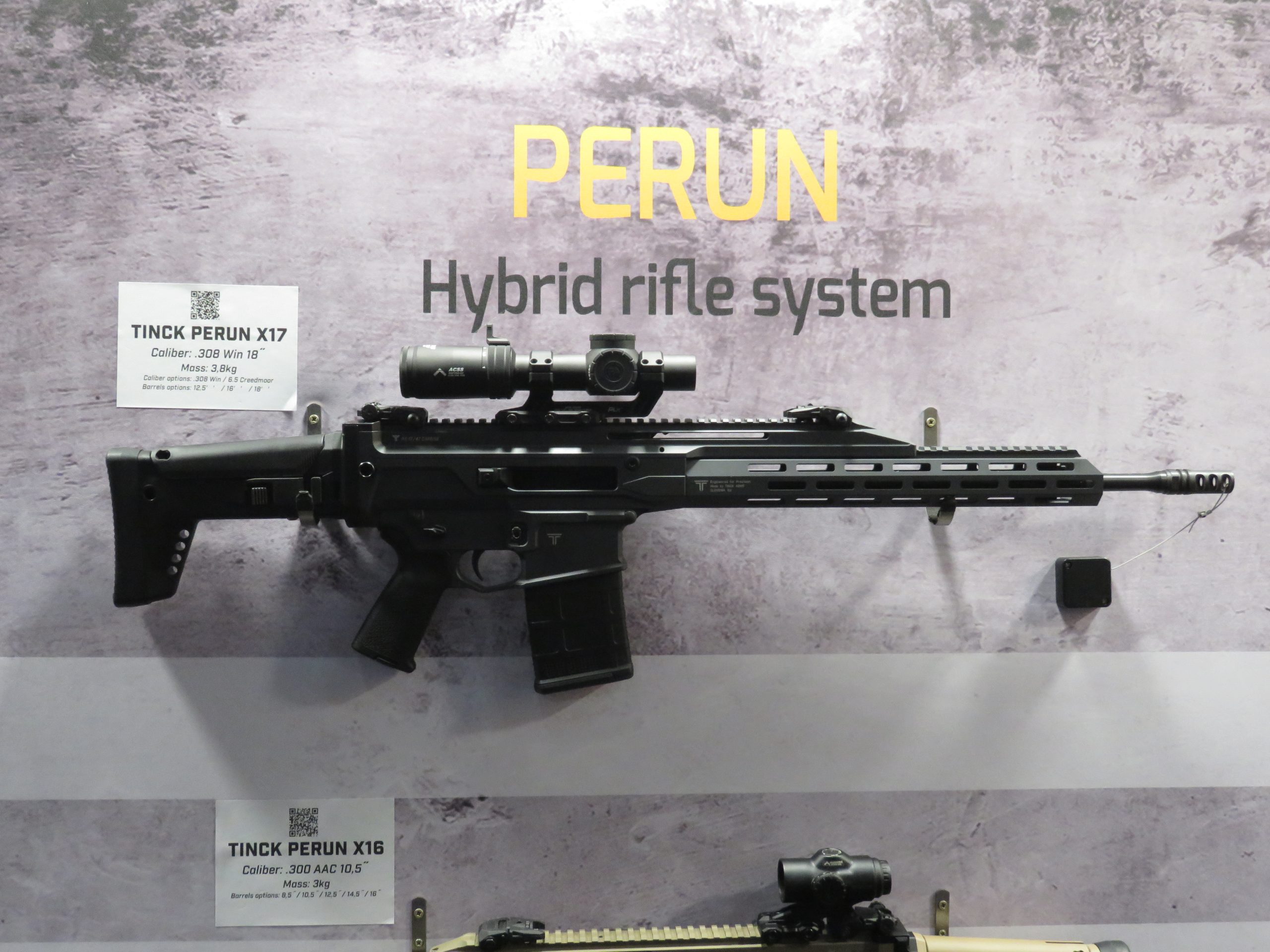

Perun è una piattaforma tipo Ar sviluppata dalla slovena Tinck arms (tinck-ar.com): la serie X16 è dimensionata per il .223 Remington e .300 Blk, la X17 per il .308 Winchester, la X47 per il 7,62×39. Rispetto a un Ar “puro” vanta un sistema ibrido che è a sfruttamento diretto dei gas (Dgi) fino a pochi centimetri dal portaotturatore, per poi andare a spingere un pistone vero e proprio. In questo modo si limita l’accumulo di residui di sparo nella carcassa, mantenendo tuttavia un peso simile a un Ar15. La manetta di armamento è collocata sopra la canna, tipo H&K, reversibile sui due lati, il calcio è ripiegabile, regolabile in lunghezza e nella posizione dell’appoggiaguancia. L’X16 ha lunghezze di canna tra 8,5 e 16 pollici, ovviamente caricatori Stanag, l’X17 ha canne di 12,5, 16 o 18 pollici, l’X47 10,5, 12,5 e 14,5 pollici e caricatori tipo Ak (quindi senza hold open).
Tinck arms Perun, l’Ar “ibrido”
La slovena Tinck arms ha realizzato Perun, una piattaforma Ar "ibrida" che unisce i vantaggi della presa di gas diretta sistema Stoner a quelli del pistone di presa gas convenzionale. Declinata in .223 Remington, .308 Winchester e 7,62x39
