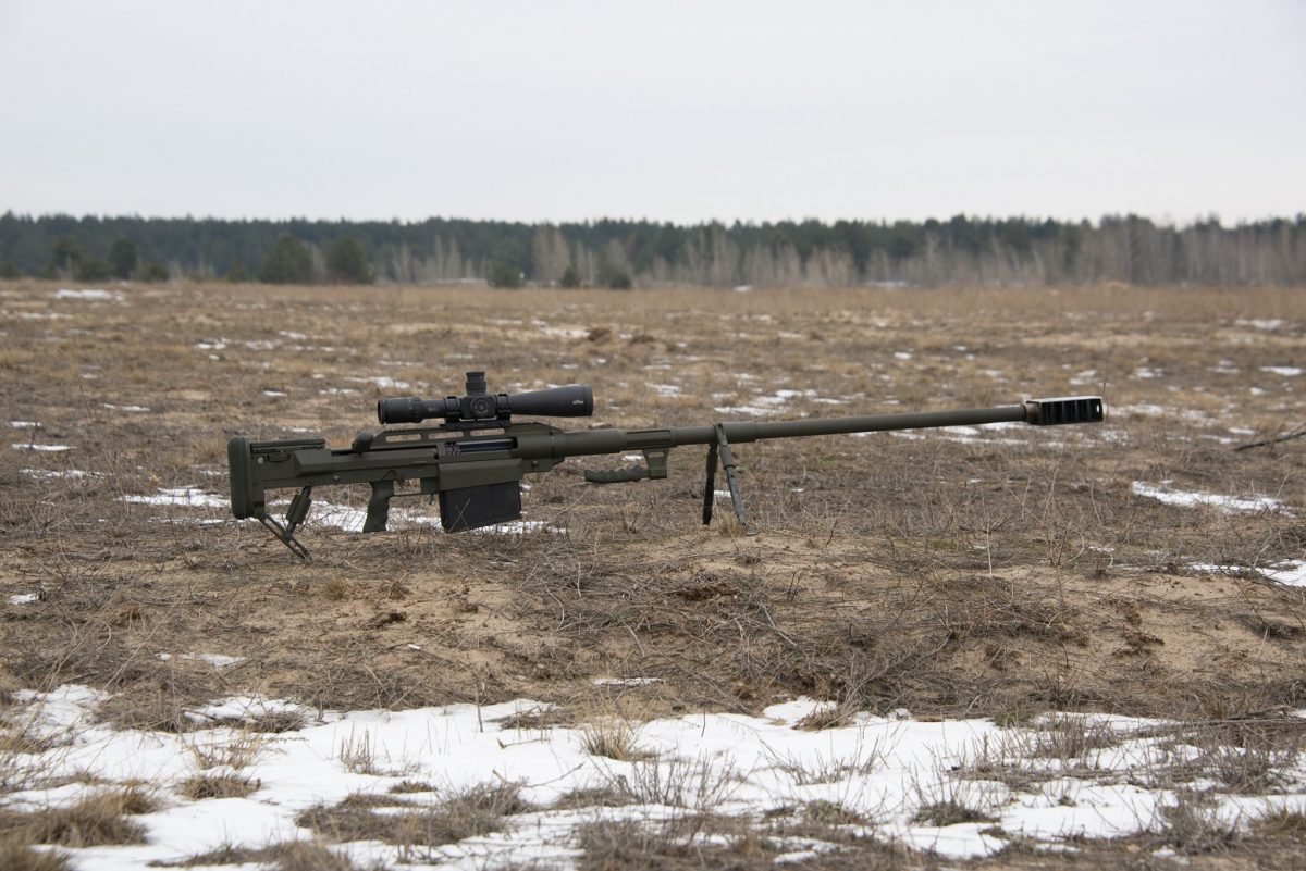

Partiamo da ciò che sappiamo: dell’evento esiste un video nel quale si fa riferimento alla distanza effettiva di tiro. Il tiro sarebbe stato accreditato da un giornalista facente parte dell’esercito ucraino, Yuriy Botusov, ed è stato realizzato con una “carabina” (le virgolette sono obbligatorie date le dimensioni) Snipex Alligator in calibro 14,5×114 mm.

La carabina Snipex Aligator ha una lunghezza totale di 2 metri, con una canna di 1.200 mm, dotata di rigatura a 8 principi con passo di 419 mm. Il peso arriva a sfiorare i 25 kg.
