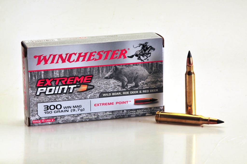

I proiettili Extreme point 150 grs (il peso massimo disponibile) utilizzano una maggiore superficie dell’area frontale disponibile: il 48%, rispetto al 22% di un classico plastic tip di 168 grs o all’8% di un convenzionale soft point di 180 grs. Nel caso del proiettile di 150 grani del .300 Winchester magnum che ho provato, la dimensione della base del puntalino conico misura 6,5 mm, mentre il diametro del proiettile è 7,82 mm.
Il nucleo in piombo è avvolto in una camiciatura in lega di rame che ha geometria rastremata e godronatura per la funzione tecnica di favorire la crimpatura del bossolo. Winchester fornisce un singolo peso di palla, ottimale per gli otto calibri compresi nella gamma: 95 grs per il .243, 140 grs per .270 e .270 Wsm, 140 per il 7 mm Magnum, 150 grs per .308, .30-06, .300 Magnum e .300 Wsm. In Europa sono disponibili anche il .30-30 Winchester, il .300 Blackout e il 7-08 mm Remington.
Non avendo ancora sperimentato le cartucce a caccia, ho eseguito una prova di rosata con la mia Sako 75 in .300: la rosata di tre colpi misura 15 mm di diametro a 100 metri.
Il rinculo è decisamente contenuto, anche se la cartuccia ha sviluppato una velocità massima di 980 m/sec e una media di 977.
