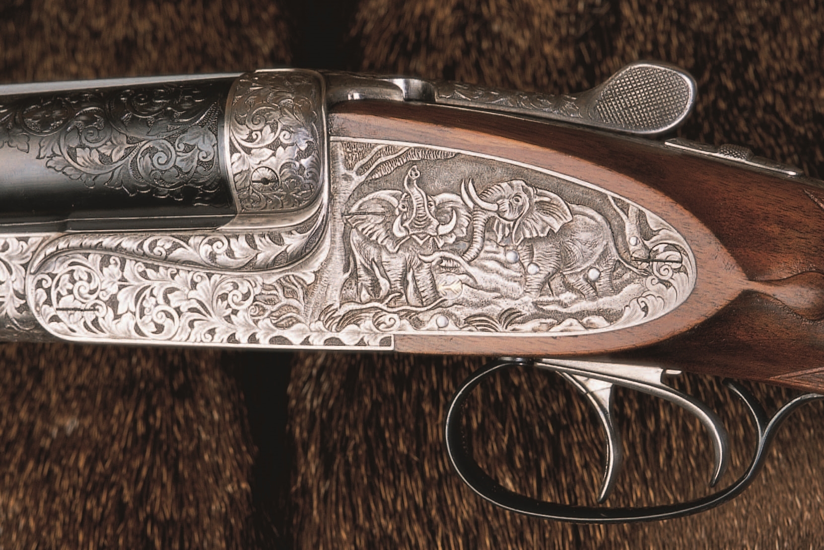

Non un solo millimetro della bascula è privo di incisioni. Un elefante in vista frontale occupa una buona metà del petto di bascula, mentre altri cinque pachidermi (due sul lato sinistro e tre sul lato destro), inseriti in un ornato floreale, sono cesellati a mano sulle cartelle. L’artista, un allievo del bresciano Medici, ha portato a termine un bassorilievo che, oltre a richiedere una perizia notevole, deve aver richiesto un notevole numero di ore.
Le decorazioni interessano anche la leva di sgancio dell’astina con relativa piastra di battuta, la protezione della coccia, la guardia e i grilletti, i primo e l’ultimo tratto delle canne, la rampa del mirino e quella ancora più lunga della tacca di mira. Due scritte in corsivo, riportate in oro sulle canne, permettono di identificare il costruttore e il legittimo proprietario di questo fucile che, non contento di passare alla storia del collezionismo d’armi con questo prodotto, ha già ordinato un "gemello" in .460 Weatherby.
