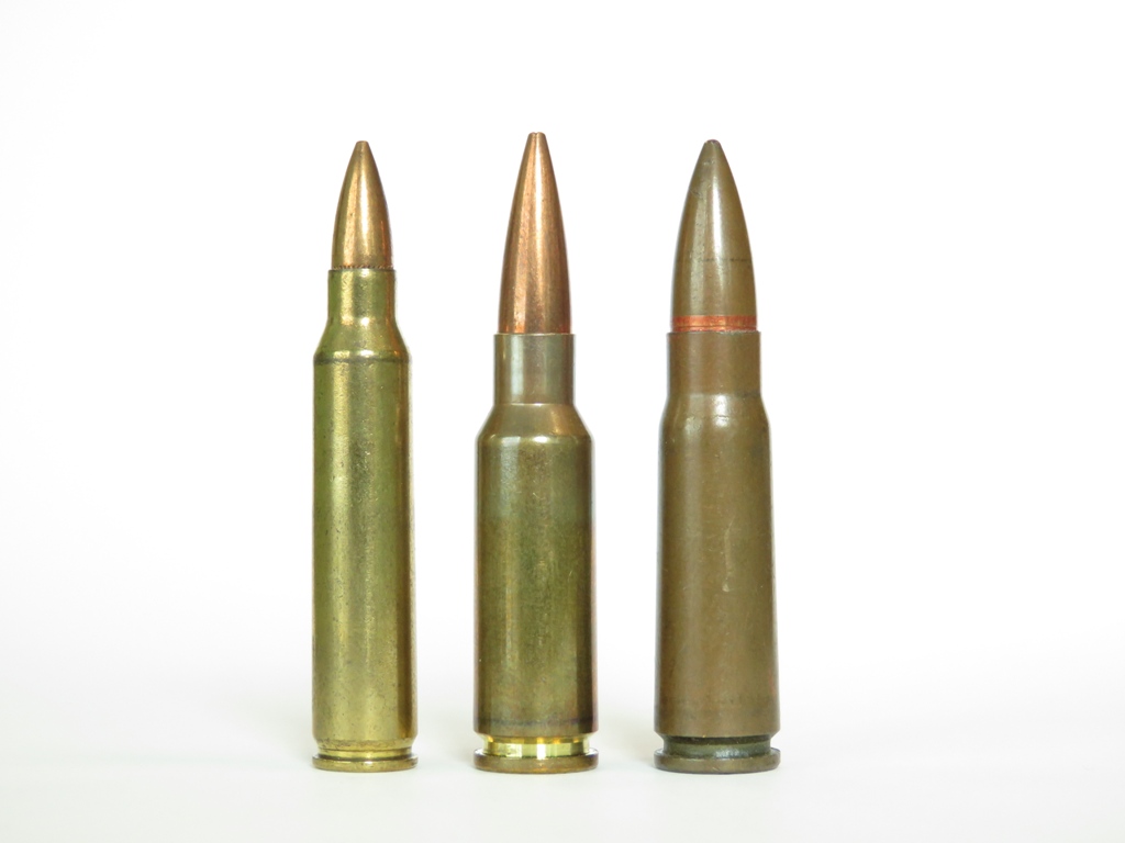

Il 6,5 Grendel (al centro) deriva dal 7,62x39 (a destra) ed è stato concepito in modo da garantire la compatibilità con la lunghezza massima del .223 Remington (a sinistra) e, quindi, con la piattaforma Ar15.
