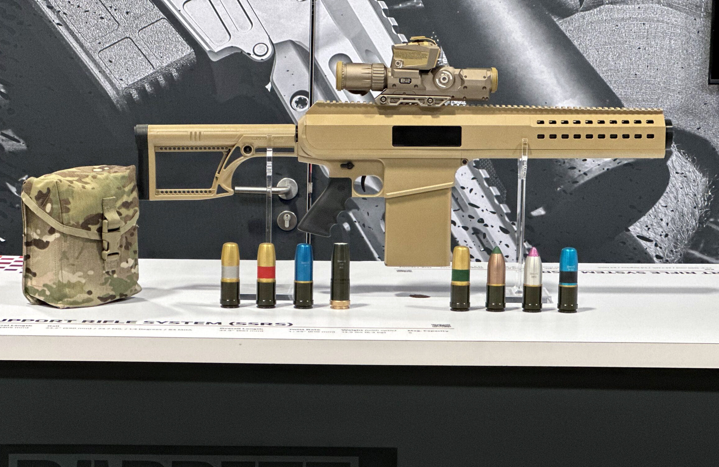

Il Barrett Ssrs
La lunga introduzione si è resa necessaria per due ragioni principali: in primis perché il programma Pgs non è stato particolarmente pubblicizzato se non in ambito Us Army e in qualche convention o panel militarmente “ristretti”; secondariamente perché è passato poco più di un anno è già ci sono i finalisti, con il progetto Barrett/Mars buon ultimo a emergere pubblicamente.
Veniamo alla piattaforma: ha configurazione tradizionale con calciatura telescopica regolabile, costruzione in lega d’alluminio e polimeri, canna in acciaio con rigatura con passo di 1:610 millimetri, comandi ambidestri e caricatore amovibile da 5 colpi, misura complessivamente 861 mm, pesa 6,3 chilogrammi compresa ottica (all’apparenza, una Vortex Ngsw-Fc Xm-157 ossia, quella prescelta nel programma Ngsw); l’arma è stata mostrata con un’ampia panoplia di nuove munizioni calibro 30x42B. Di questa munizione, speculativamente, sappiamo che potrebbe avere una V0 di circa 200 m/sec., ulteriori caratteristiche dell’arma al momento, non vengono divulgate.
Tra le munizioni osservate, versioni Target practice da addestramento, High explosive, High explosive incendiary, Close quarter battle con munizionamento spezzato/flechettes, Air burst munition con esplosione programmabile.
Le perplessità comunque, esistono: l’ottica Xm-157 non era nota per capacità di programmazione di granate Abm: o si tratta di una versione modificata oppure, la necessaria Fcs non è stata ancora mostrata oppure, ancora, le munizioni programmabili/counter defilade sono di nuovo tipo. Non tanto secondariamente, tutte queste nuove munizioni sarebbero state sviluppate a tempo di vero record ossia, in meno di un anno. Presupponiamo pure abbiano beneficiato di un qualche input dell’Us Army che, come abbiamo visto sopra, detiene pur sempre i brevetti del defunto Xm-25 e relative munizioni, ma i tempi di sviluppo di queste, restano comunque davvero “miracolosi”. Tuttavia, come sappiamo, la scienza, non crede nei miracoli…
