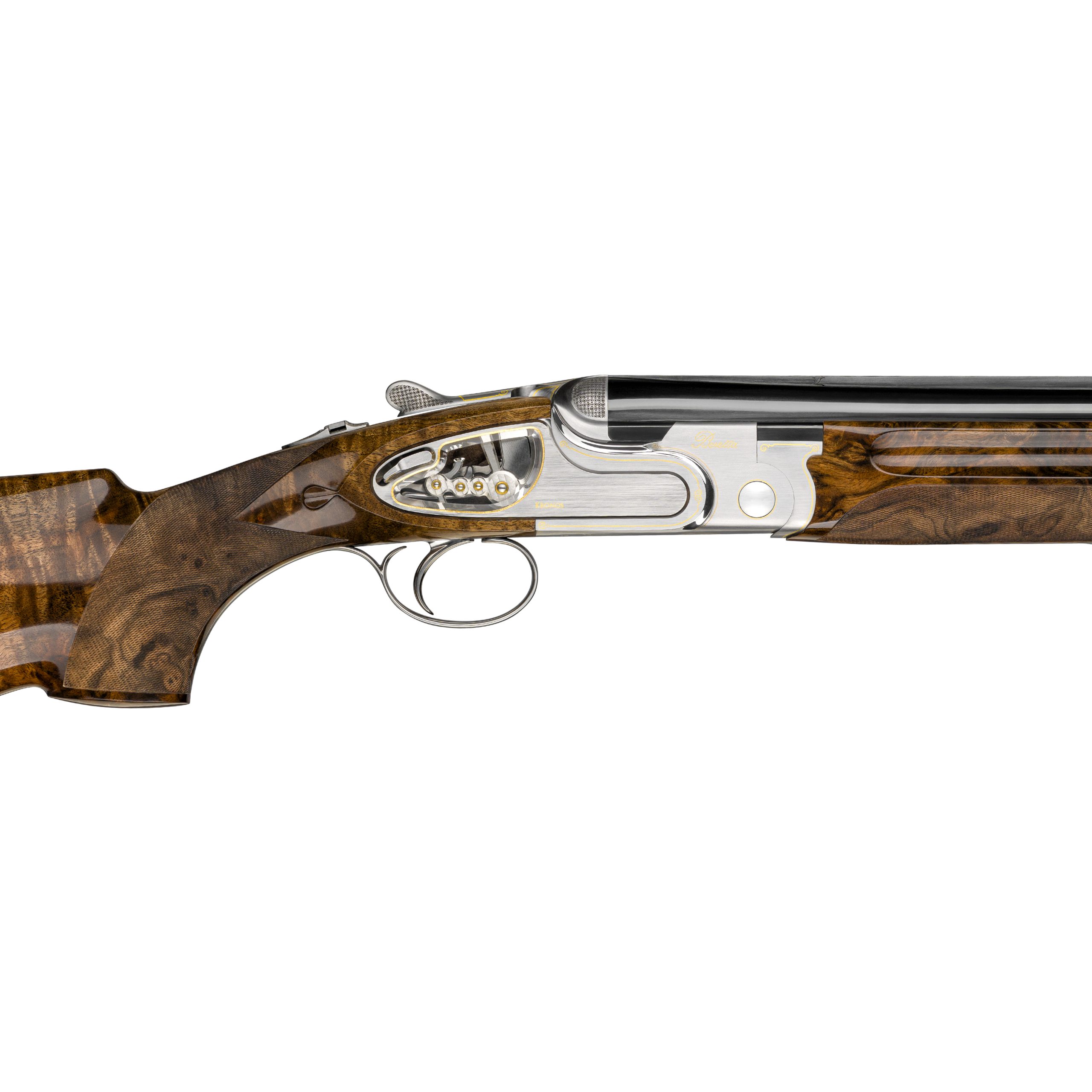

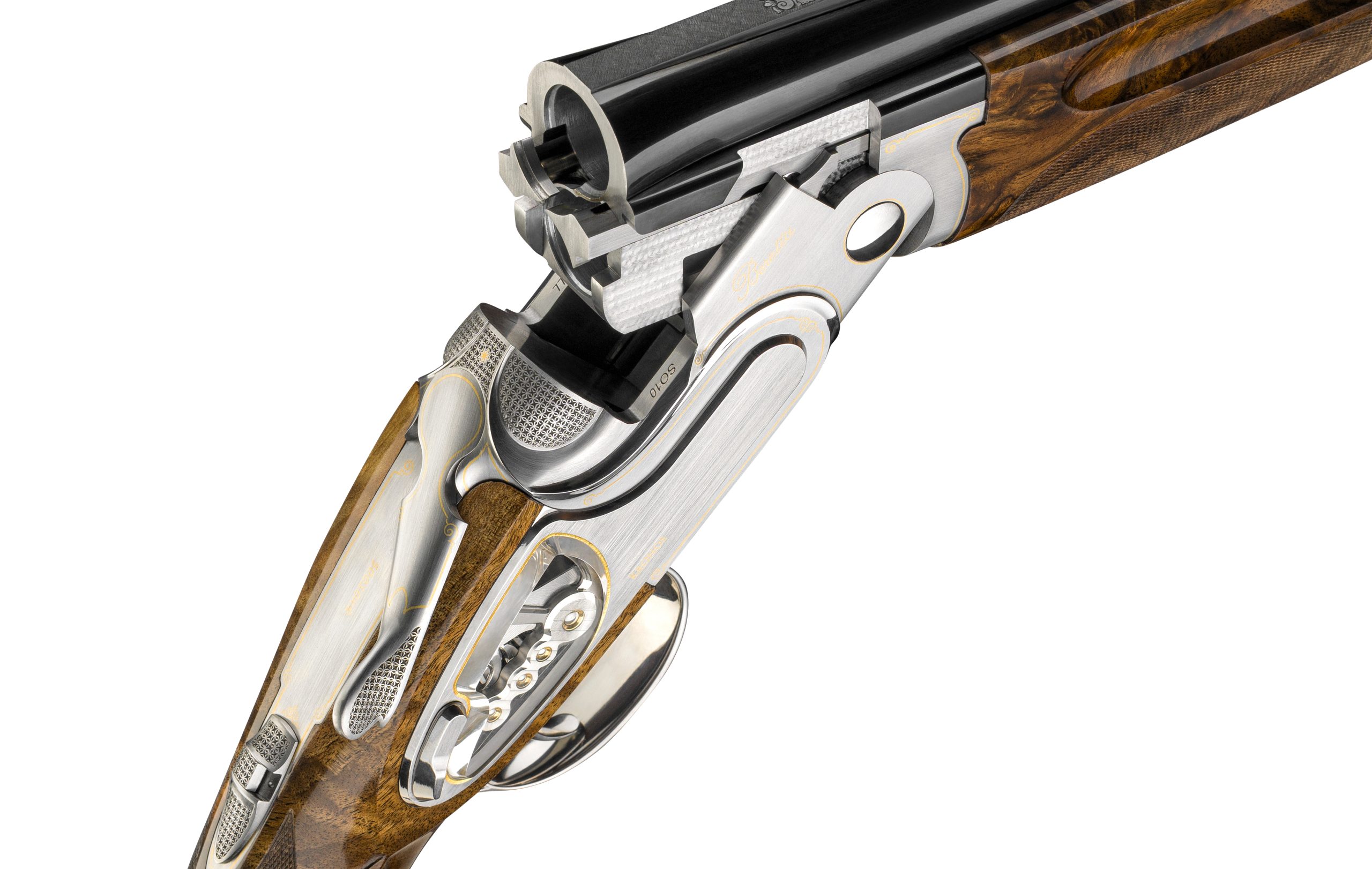

Per ottenere il raffinato meccanismo di So10 Kronos senza compromettere l’integrità strutturale dell’arma, ogni cartella è stata ripensata come un unico elemento, un blocco in acciaio ad alta resistenza ricavato dal pieno e lavorato con estrema precisione. Al centro del sistema, una molla trilobata in oro fissa i perni del meccanismo, sostituendo le tradizionali viti con un sistema di ritenzione elastico ispirato ai principi della meccanica orologiera di precisione, in grado di resistere agli urti di sparo più severi. Un inedito sistema di apertura consente di smontare entrambe le cartelle con una semplice rotazione della sicura sagomata integrata nell’inserto in vetro, lasciando completamente a vista i componenti rifiniti in ogni minimo dettaglio.

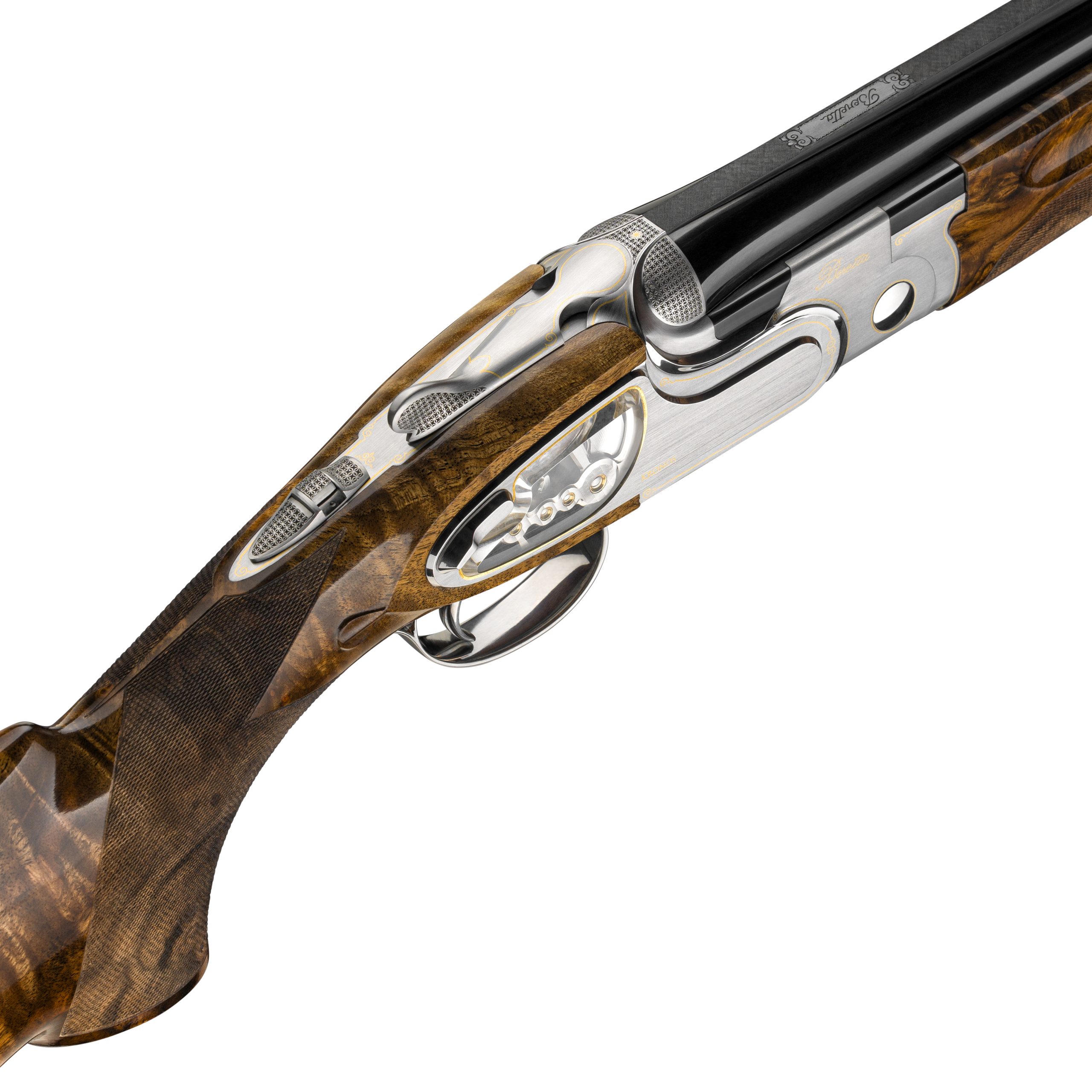

La struttura delle cartelle laterali è stata progettata per integrare un cristallo di zaffiro sagomato, capace di svelare la complessa bellezza della meccanica sottostante, preservando al tempo stesso le caratteristiche strutturali richieste dall’arma. Il vetro zaffiro è fissato attraverso un innovativo sistema ispirato alle tecniche di rimessa in oro, tipiche della tradizione di incisoria armiera. Attorno alla sede dell’inserto in cristallo è stata ricavata un’apposita scanalatura, all’interno della quale l’oro viene inserito e battuto a mano. L’oro agisce così da ritenzione semirigida che mantiene saldamente in posizione il vetro e consente all’insieme di assorbire le sollecitazioni meccaniche generate durante il funzionamento di sparo.
Luciano Sasso, responsabile R&D presso La Vallée, condivide l’approccio che ha dato vita al progetto: ”Per La Vallée, il progetto ha rappresentato l’opportunità di applicare gli stessi principi che guidano le nostre creazioni orologiere, mettere in discussione le soluzioni consolidate, riprogettare ogni componente ed eseguirne la manifattura fin nei minimi dettagli. Il valore di So10 Kronos, tuttavia, non risiede soltanto nelle singole soluzioni tecniche. Anche le finiture sono state realizzate con la stessa cura riservata ai meccanismi delle creazioni di La Vallée. I profili sono stati definiti a mano, le superfici preparate individualmente e le diverse finiture controllate con estrema precisione. Ogni superficie è impreziosita da autentiche finiture di alta orologeria: dalle Côtes de Genève agli smussi lucidati, dalle boccole placcate oro alle delicate satinature lineari e radiali. Una ricerca meticolosa della perfezione, propria dei segnatempo più raffinati”.
Pur reimmaginato in una veste singolare, So10 Kronos rimane fedele all’ingegneria senza compromessi che contraddistingue ogni So10. Dietro l’eleganza delle sue forme si cela un’architettura di eccezionale robustezza, progettata per sfidare il tempo ed essere tramandata di generazione in generazione. La bascula lavorata dal pieno, priva di fusioni e saldature, il tassello longitudinale posteriore allineato ai perni cerniera, i due tenoni supplementari nella parte inferiore della bascula e le celebri spalline trapezoidali concorrono a garantire la straordinaria resistenza, affidabilità e longevità che rappresentano da sempre il marchio distintivo della tradizione So10.
Roberto Savassi, Over and Under Design Manager per Beretta, spiega: “Se vuoi aprire una finestra di vetro sul meccanismo di un fucile, So10 è la scelta più adatta: l’So10 stesso è un vero un capolavoro ingegneristico. Ma il meccanismo dell’So10 è anche il più complesso da affrontare, realizzare e revisionare, sia dal punto di vista ingegneristico sia da quello produttivo. La precisione millimetrica necessaria per creare un meccanismo di sparo perfettamente funzionante sulle cartelle laterali rimovibili crea un equilibrio fragile, quando è necessario riprogettare i componenti con qualcosa di completamente nuovo. Abbiamo lavorato a stretto contatto con La Vallée per trasferire alcune delle caratteristiche tecniche e delle finiture dei loro orologi al Beretta So10, osando anche introdurre, per esempio, geometrie delle leve di smontaggio completamente nuove. E devo dire, che queste soluzioni hanno superato i test Beretta più meticolosi”.

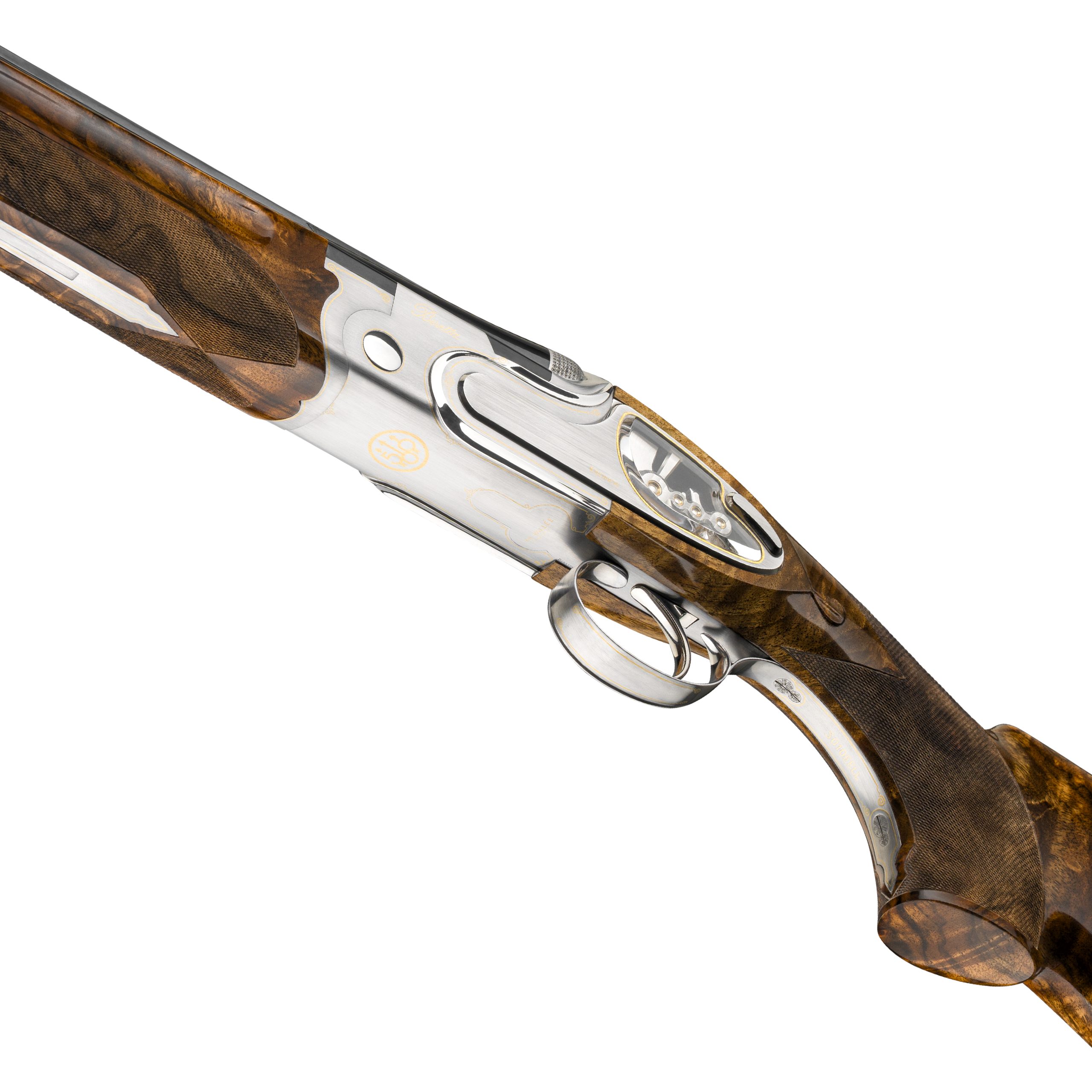

Per bilanciare l’impatto visivo dello straordinario meccanismo a vista, la bascula è impreziosita da una raffinata incisione perimetrale rimessa in oro, che valorizza l’azione con eleganza e proporzione. Dettagli discreti ma significativi ne elevano ulteriormente il disegno: dal logo dei 500 anni rimesso in oro sul petto di bascula alle elaborate incisioni a volute che decorano le poppette, la chiave di apertura e la sicura. Fedele alla tradizione del Beretta So10, il fucile monta un calcio in legno di noce classe 5, esaltato da 80 mani di Tru-Oil applicate a mano, che conferiscono profondità, luminosità e ricchezza tattile.

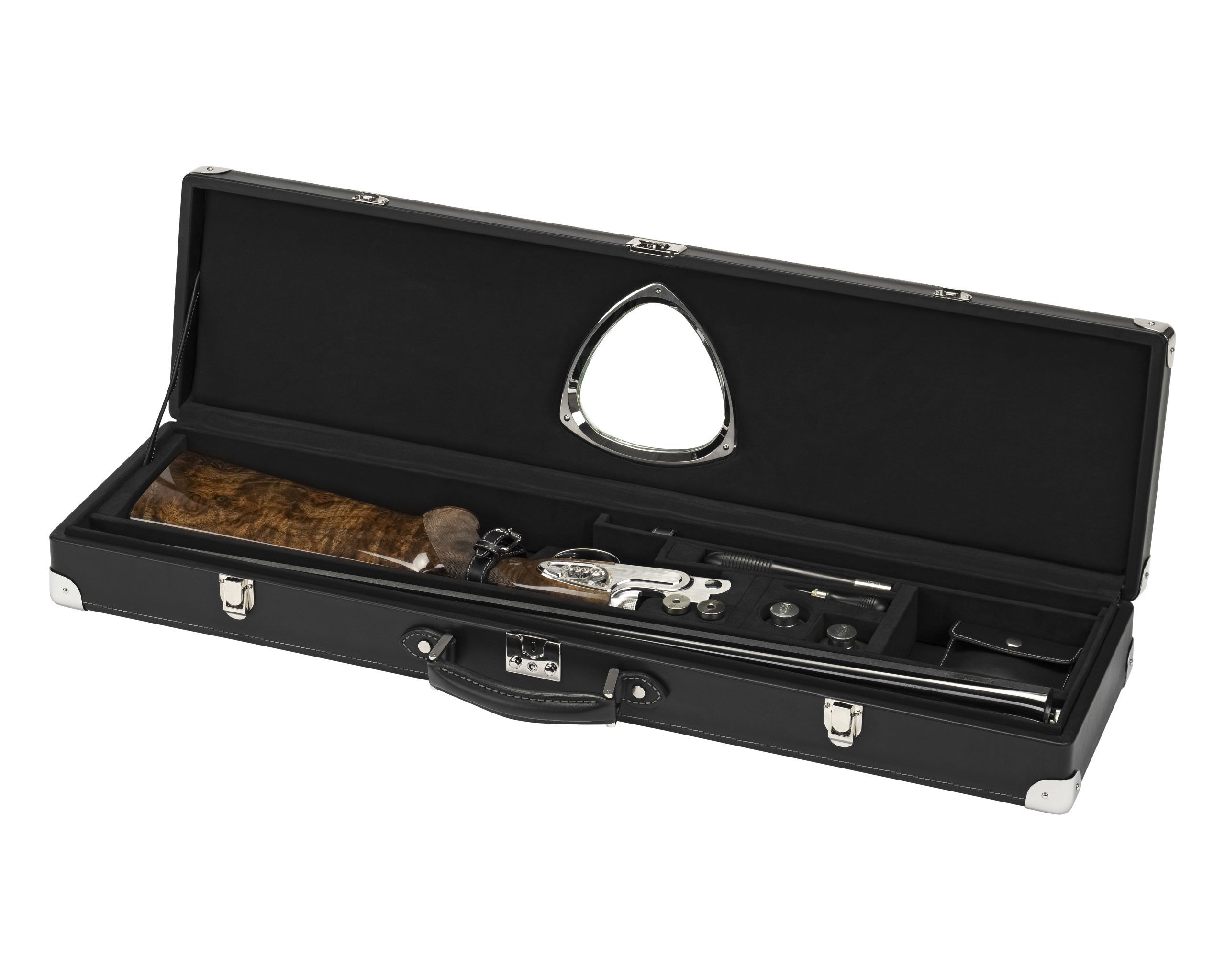

A completare il pezzo unico un’esclusiva valigetta in pelle nera, ispirata alla stessa filosofia. Al centro, un oblò in vetro trasparente permette di ammirare il fucile anche a custodia chiusa, trasformandola in una vera e propria visione nella visione. All’interno, un allestimento su misura rivestito in microfibra nera, impreziosito da raffinati dettagli e accessori, amplifica la sensazione di esclusività e accompagna naturalmente lo sguardo verso le straordinarie cartelle del fucile.
