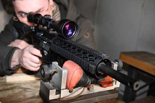

La prova a fuoco si è svolta sulla distanza dei 100 metri, in appoggio anteriore su rest, grazie all’ospitalità del Tsn di Gardone Val Trompia (Bs). Eravamo molto curiosi di mettere alla prova una canna così striminzita su una distanza già relativamente impegnativa e anche di vedere il comportamento di un panorama variegato di munizioni, sparato in canna così corta. Per questo ci siamo dotati di ottica Kahles 3-10×50 e di una scelta piuttosto ampia di pesi di palla, partendo da Fiocchi e Sellier & Bellot Fmj di 55 grs, proseguendo con le Fiocchi con palla Sierra Mk di 69 grs, per finire con le Fiocchi con palla Sierra Mk di 77 grs. Dal minimo al massimo per il calibro, insomma, tolti un paio di pesi veramente “massimi” che, però, sono in pratica disponibili solo per il mercato della ricarica domestica, come componenti sfuse.
Le prime manipolazioni “a secco” ci hanno confermato l’impressione di buona qualità costruttiva: le due metà del receiver combaciano con sufficiente saldezza, senza sbatacchiamenti, per contro lo sfilamento delle spine di smontaggio non richiede l’intervento dell’incredibile Hulk: l’otturatore scorre fluidamente nella propria sede azionando la T-handle e va in chiusura completa anche accompagnandolo lentamente.
Dopo aver riempito il caricatore con le prime cartucce, abbiamo “scaldato” la bambina con alcune serie di tiro rapido su bersagli posti a breve distanza: la prima sorpresa riscontrata è stata l’assenza del tipico sferragliamento (che non abbiamo mai trovato, francamente, gradevole) della molla di recupero nel buffer, presente invece nella stragrande maggioranza dei cloni Ar anche di alta gamma, ulteriore punto a favore di una costruzione curata anche nei dettagli. La seconda sorpresa è stata la perfetta esecuzione del rompifiamma compensatore che (video alla mano!) ha garantito l’assoluta immobilità della volata anche nelle serie più veloci, a favore in compenso di un botto molto secco e “pieno”. Ben visibile anche in pieno giorno, ovviamente, la vampa di bocca, comunque anch’essa ben governata dalla “trombetta” made in Breda.
Dal punto di vista prestazionale, l’ovvia verità denunciata dal cronografo è che la deviazione standard, con una canna così corta, è sicuramente più elevata rispetto non solo alla canna di 20 pollici (e grazie al cavolo), ma anche a quelle di 16 e 14,5 pollici: ben oltre i 10 m/sec per arrivare fino al valore fuori dal comune di 25,4 con le Fiocchi 55 grs. Non è sorprendente che la deviazione standard più contenuta sia a favore delle Fiocchi 77 grs, perché al crescere del peso di palla diminuisce in proporzione la dose di polvere e, di conseguenza, la sua combustione è migliore nei soli 12 pollici di canna del B4-C. In ogni caso, è interessante notare che le Sellier & Bellot hanno subito un calo di 169,2 m/sec rispetto al valore dichiarato in canna manometrica di 600 mm, le Fiocchi di pari peso di 206,9 m/sec, mentre le 69 grs sono calate di soli 99 m/sec e le 77 grs di 136,1 m/sec. Malgrado la decurtazione di velocità, le prestazioni sono ancora di tutto rispetto, ma la cosa più sorprendente è stata constatare che nonostante il passo di rigatura corto e nonostante la deviazione standard, sono state proprio le 55 grani le palle che hanno fornito, e di gran lunga, i migliori risultati sul bersaglio. Parliamo in particolare delle S&B, con le quali abbiamo ricamato un triangolo equilatero di tre colpi in soli 7 millimetri. Le Fiocchi avrebbero potuto probabilmente eguagliare il record, ma il terzo colpo è stato strappato a causa della pesantezza dello scatto. Stranamente più allargate, ma pur sempre al di sotto del minuto d’angolo (e parliamo ancora di una canna di 12 pollici e di un’arma strettamente di serie, vi rendete conto, sì?), sia le 69, sia le 77 grs. Con tutte le tipologie sperimentate, il funzionamento è stato impeccabile e i bossoli di risulta sono stati recuperati pressoché intatti e con una affumicatura minima del corpo. Molto potente e centrata la percussione.
