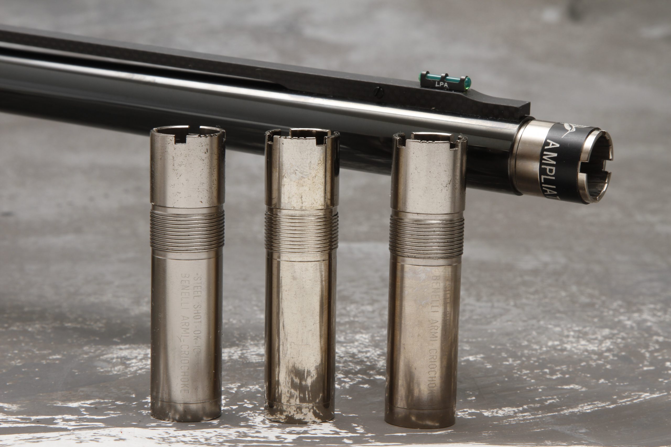

Gli strozzatori, inoltre, si distinguono in interni e interni-esterni. I primi si inseriscono perfettamente nella sede all’interno della canna, a filo con la volata, mentre gli interni-esterni sporgono, in genere di 2 centimetri, dalla volata. Per convenzione, le aziende utilizzano gli strozzatori interni per le armi destinate alla caccia e quelli interni-esterni per quelle da tiro, anche se nulla vieta di fare diversamente. Quelli interni-esterni hanno il vantaggio di essere più lunghi, quindi, a parità di diametro, la conicità è meno accentuata a tutto vantaggio di rosate più costanti e regolari.

Nel caso delle strozzature fisse, il grado di strozzatura è indicato sulle canne, in genere punzonato nella porzione coperta dall’astina. Gli strozzatori intercambiabili, invece, riportano il grado di strozzatura stampigliato sul fianco, oltre a presentare una serie di “tacche” sul margine superiore (visibili senza smontare lo strozzatore), una per ciascuna stella, mentre quello cilindrico è privo di tacche.

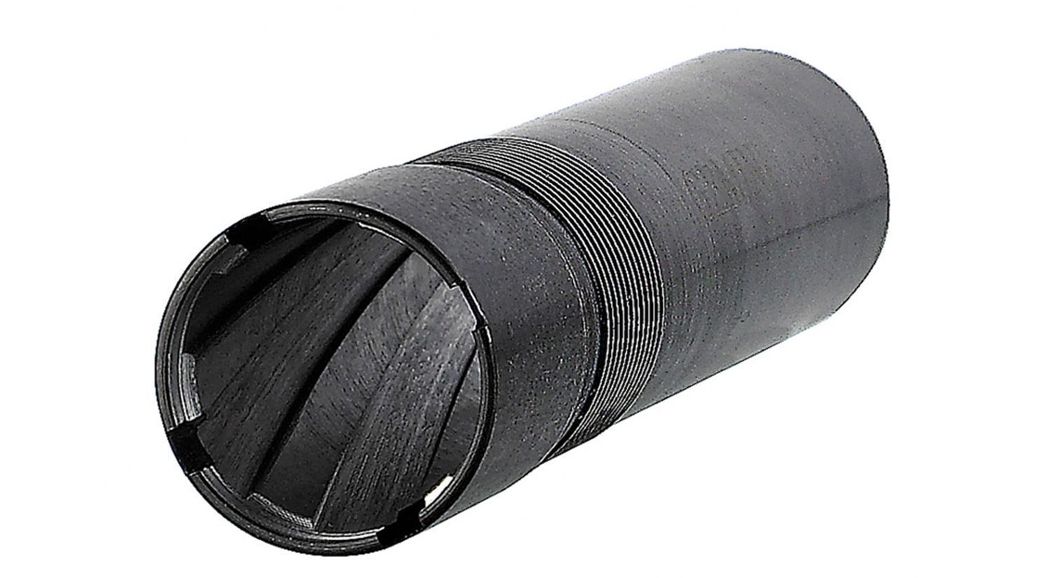

Per una rosata ancora più ampia, poi, c’è lo strozzatore Paradox, cilindrico dotato di raggiatura interna che può essere più o meno accentuata, per disperdere rapidamente la rosata. Pensato soprattutto per la caccia alla beccaccia nel folto, si esprime al massimo in combinazione con cartucce dotate di borra contenitore, poiché la rigatura impegna la borra imprimendole un effetto giroscopico (come avviene per la palla in una canna rigata), determinando a sua volta una dispersione dei pallini.
