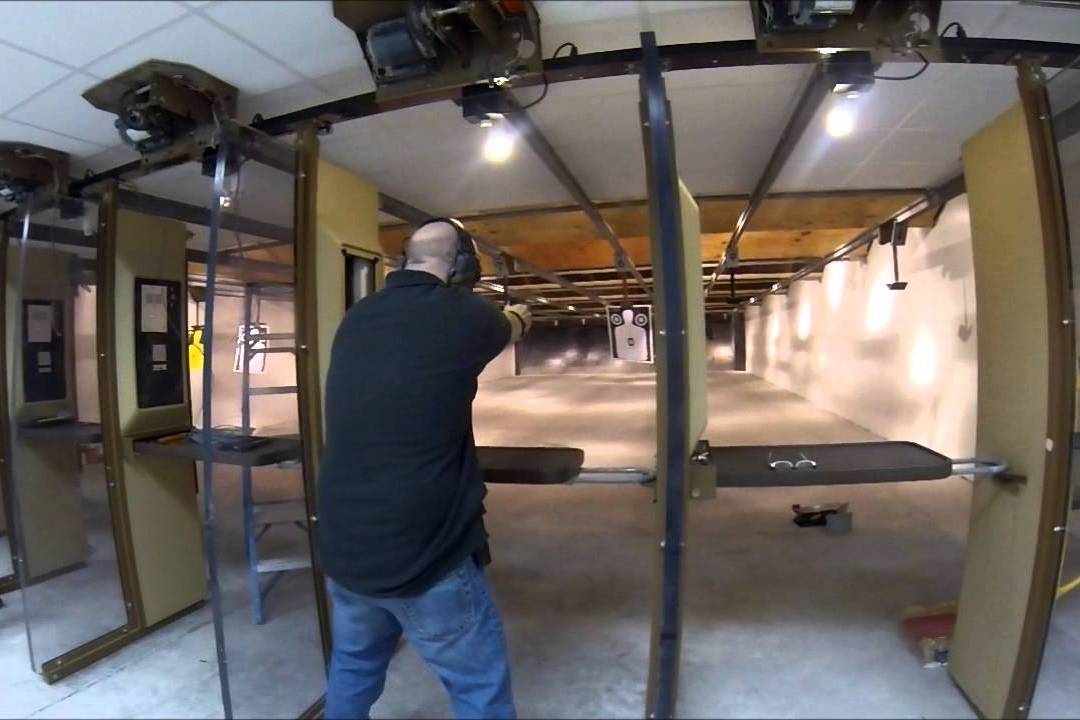

Vorrei sapere se è possibile adibirlo a poligono privato nel senso che verrà usato solo da me. Premetto che realizzerò tutti gli accorgimenti per essere in totale sicurezza, come per esempio un parapalle in legno e sacchetti di sabbia. Devo chiedere particolari permessi? Se saltuariamente invitassi un amico a sparare, sarebbe possibile o è vincolato al fatto di usarlo solo io?
Gianni Rosciò – Agliè (To)
Se è una cosa privata, solo per lei e occasionali amici, non ha bisogno di nulla (se costruisce deve fare le comunicazioni edilizie).
Però stia attento, perché un locale non specificatamente predisposto per uso di poligono può essere pericoloso: vi sono fumi velenosi, la polvere sul pavimento e alle pareti può infiammarsi ed esplodere, il rumore rimbalza e spacca i timpani, i rimbalzi all'indietro possono essere pericolosi.
Inoltre bisogna valutare la situazione ambientale e stabilire se il rumore all'esterno non supera i limiti consentiti e non disturba i vicini.
Non so dirle se il futuro regolamento sui poligoni si inventerà qualche cosa anche per lo sparo in casa propria!
