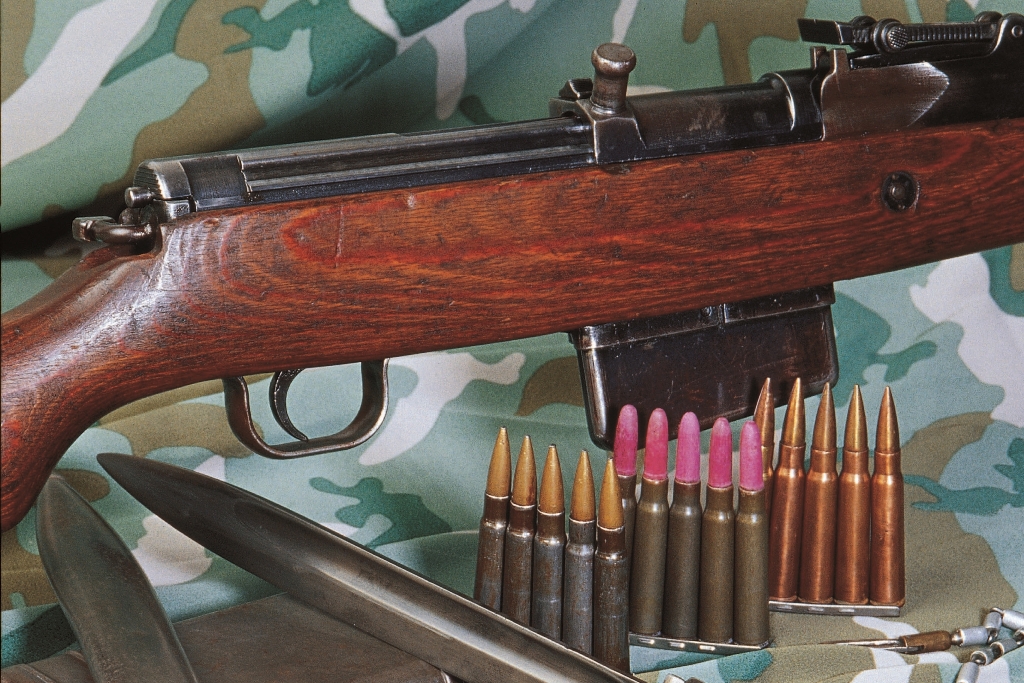

Il Gewehr 41 (W) è un fucile semiautomatico a sottrazione di gas e pistone a corsa corta.
Il cuore del sistema è costituito da due insiemi distinti: il sistema di chiusura e il gruppo di presa gas. Quest'ultimo è costituito da un cilindro cavo, investito sull'ultimo tratto della canna. Anteriormente, il cilindro è chiuso da un tappo di forma troncoconica, forato al centro per il passaggio del proiettile. Quando il proiettile esce dalla canna, una parte dei gas di sparo viene intrappolata all'interno del tappo troncoconico e spinge violentemente all'indietro un pistone anulare che scorre intorno alla canna. Il pistone va a spingere, a sua volta, un'asta di rinvio (dotata di una propria molla di recupero), posta sopra la canna e occultata dal copricanna, che spinge all'indietro il portaotturatore.
Il sistema di chiusura si avvale di un otturatore, dotato di due alette frontali contrapposte basculanti, di un portaotturatore e di un cuneo. Quando l'otturatore è in posizione di chiusura, le alette frontali sono completamente fuori dalla loro sede e si inseriscono all'interno di opportune cavità nella culatta, bloccando stabilmente il cilindro. Le alette non possono rientrare all'interno dell'otturatore perché dentro quest'ultimo c'è un cuneo (attraversato dal percussore) che non consente libertà di movimento alle alette.
Quando l'asta di rinvio del sistema di presa gas spinge il portaotturatore, quest'ultimo, mediante un dente, trascina all'indietro il cuneo: a quel punto, le alette sono libere di ruotare all'interno dell'otturatore, liberandolo. Quest'ultimo comincia ad arretrare, trascinato dal portaotturatore, estraendo ed espellendo il bossolo sparato. La molla di recupero sospinge il tutto nuovamente in avanti, a prelevare una cartuccia dal caricatore sospingendola in canna.
Quando il portaotturatore giunge alla fine della sua corsa, riporta in avanti il cuneo, che forza l'uscita delle alette ripristinando la chiusura. Il sistema di presa gas fu uno dei particolari più criticati, tanto è vero che il successivo Gewehr 43 ha una chiusura praticamente invariata, ma una presa di gas completamente riprogettata.
In particolare, possiamo osservare che il pistone scorre intorno alla canna, cioè intorno al particolare che più si scalda durante lo sparo. La dilatazione termica, unita alla sporcizia e all'accumulo dei residui di sparo, può causare interferenze alla corsa del pistone.
Il fatto che il prelievo di gas avvenga nel punto più lontano dalla culatta, poi, fa sì che i gas siano relativamente più "lenti" e "freddi" rispetto a quando percorrono la prima metà della canna.
In conseguenza di ciò, i depositi di residui carboniosi sono più consistenti, perché il getto di gas della cartuccia non ha la forza di pulire i residui lasciati dalla cartuccia precedente.
La cartuccia standard tedesca, poi, aveva l'innesco corrosivo, quindi era più che mai importante una scrupolosa pulizia. A dire la verità, noi abbiamo trovato molto agevole la manutenzione del gruppo di presa gas, senz'altro più agevole di quanto non sia pulire quello di un Tokarev o di un Gewehr 43.
Anche la chiusura, però, merita una parola: il sistema ad alette frontali basculanti è ingegnoso, ma ha (a nostro avviso) qualche punto debole. Se, infatti, la superficie resistente delle alette è generosamente dimensionata, i codoli integrali a queste ultime, che servono da fulcro per la rotazione all'interno dell'otturatore, sono relativamente sottili.
Abbiamo potuto esaminare personalmente un Gewehr 43 che, nel corso di una sessione di tiro con munizionamento commerciale, ha appunto subito la frattura di entrambe le alette nel punto di giunzione tra i codoli e la superficie destinata a inserirsi nella culatta. Questo sarà anche stato dovuto allo scadimento qualitativo dei materiali utilizzati (l'arma era del 1944, una pessima annata per la Germania), tuttavia forse con una chiusura a testina rotante con alette realizzate in un solo pezzo con il resto del cilindro non si sarebbe verificato alcun inconveniente.
L'alimentazione è data da un serbatoio fisso bifilare a presentazione alternata, realizzato in lamiera, della capacità di dieci cartucce. Probabilmente, anche il serbatoio fisso è uno dei responsabili della cattiva fama che quest'arma si è portata dietro, in quanto rimediare a un inceppamento senza poter rimuovere il caricatore è un tantino più complicato (specialmente se hai anche qualcuno che ti sta sparando addosso…).
Il riempimento si effettua dall'alto, dopo aver arretrato l'otturatore. Quest'ultimo è mantenuto in apertura da un piccolo dente interno, comandato dall'elevatore del caricatore. I primi esemplari avevano un pulsante esterno, posto sul lato sinistro della cassa, che consentiva lo sgancio manuale del dente.
Negli esemplari sprovvisti di questo particolare, l'arma si manda in chiusura semplicemente arretrando leggermente l'otturatore e rilasciandolo. Il riempimento del serbatoio può essere effettuato a mano, colpo per colpo, oppure per mezzo delle piastrine di caricamento standard da cinque colpi previste per il K98.
Sul portaotturatore, dal lato opposto alla manetta di armamento, c'è un cursore zigrinato che serve per arrestare in apertura l'otturatore anche se il serbatoio non è vuoto. Il comando è utile anche per procedere allo smontaggio. Gli organi di mira sono concettualmente simili a quelli applicati sul K98 standard: un mirino a lama, regolabile in derivazione, protetto da un tunnel in lamiera e un alzo a tangente regolabile a ettometri da 100 a 1.200 metri.
La finestra a "U" della tacca è molto fine, il che aiuta nel tiro mirato ma crea qualche difficoltà nel puntamento istintivo.
Il gruppo di scatto è piuttosto semplice, con un cane interno armato dal moto retrogrado dell'otturatore. La sicura è costituita da una leva a "L" posta al centro dell'estremità posteriore del castello. Per inserirla deve essere ruotata di 180°.
I primi esemplari di G41 avevano il dispositivo della sicura congegnato in modo tale che, ruotando la leva, si sforzava il meccanismo di scatto, con conseguenti frequenti rotture.
Nel corso della produzione, il dispositivo è stato conseguentemente modificato.
Immediatamente al di sopra della leva a "L" si nota un pistoncino cilindrico: è il pulsante che serve per rimuovere, dopo aver arretrato l'otturatore, il complesso portaotturatore-otturatore-guida posteriore, per lo smontaggio ordinario. Per la prova a fuoco dell'arma, svoltasi presso il poligono di Rovereto (Tn), abbiamo potuto usufruire della collaborazione di un tester d'eccezione, il campione di pistola Vigilio Fait. Nonostante sia famoso per le sue prestazioni con l'arma corta, Fait è un grande appassionato di carabine Ex ordinanza è si è prestato volentieri per i nostri esperimenti.
La prova di tiro è stata effettuata con munizioni commerciali Winchester con palla di 170 grs Power point, sulla distanza di 200 metri con arma in appoggio anteriore.
Nonostante il difficile profilo delle palle Winchester (il "naso" in piombo scoperto è mal digerito anche da molti semiautomatici attuali), l'alimentazione è risultata impeccabile, così come il funzionamento dei cinematismi di sparo: nessun inceppamento, nessuna esitazione, nessuna incertezza.
I bossoli non hanno riportato deformazioni anelastiche significative, né apprezzabili segni di affumicatura.
L'espulsione è risultata potente e regolare, in grado di scagliare il bossolo circa due metri in alto e tre metri verso destra.
Lo scatto in due tempi, tipicamente militare, non è risultato penalizzante, tanto che il nostro campione è riuscito a piazzare tre colpi in 60 mm a 200 metri dopo soli due colpi di rodaggio.
Il rinculo è avvertibile, ma non fastidioso e, almeno sparando in appoggio, si scarica in modo assolutamente rettilineo, senza quindi alcun rilevamento della parte anteriore.
Almeno nel nostro esperimento, quindi, il fucile ha osservato un comportamento più che apprezzabile, ma va sottolineato che l'arma era praticamente nuova e perfettamente pulita.
