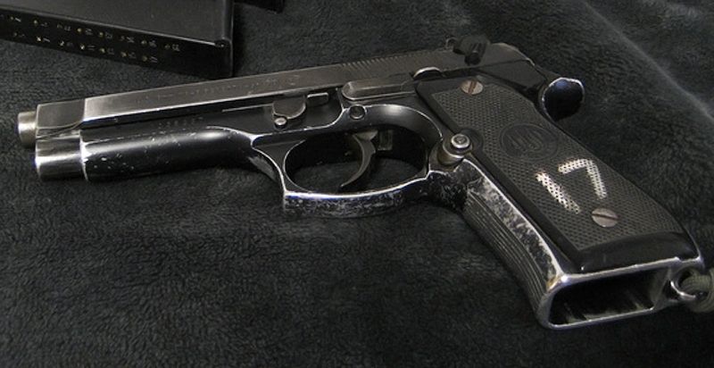

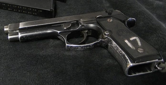

La finitura
Quando un’arma viene usata intensivamente a fuoco o portata addosso per molto tempo, o entrambe le cose, la prima a soffrirne è la finitura esterna: l’attrito con gli abiti nel porto occulto determina abbastanza rapidamente una leggera, ma implacabile, abrasione della finitura sugli spigoli del carrello, del fusto e del fondello del caricatore, inoltre gli urti reiterati con cellulare, chiavi di casa, chiavi dell’auto e altri oggetti di uso comune possono comportare la presenza di micro-tacche (a volte neanche così micro…) in particolare sull’impugnatura e sulle guancette. I fusti polimerici delle moderne striker possono essere più resistenti nei confronti di questo tipo di usura (se non altro perché non sono bruniti), anch’essi però a un esame approfondito possono rivelare graffi e lucidatura degli spigoli. Se il problema è dovuto esclusivamente al porto occulto e non corrisponde a un impiego intensivo, l’arma potrà comunque essere proficuamente impiegata dal nuovo proprietario per il tiro ludico e sportivo, ma una compromissione della finitura comporterà comunque una decurtazione del valore economico, della quale è opportuno essere consapevoli. In alcuni casi, a eventuali danni alla finitura si è deciso di rimediare con operazioni di rifacimento, come ribruniture, oppure interventi più creativi, come cromature, lucidature a specchio, Cerakote e chi più ne ha più ne metta. È opportuno ricordare che una finitura custom non originale di fabbrica potrà essere senz’altro accattivante esteticamente (bisogna, però, che piaccia al nuovo proprietario tanto quanto al vecchio), ma comporta comunque una decurtazione del valore dell’arma e non un aumento del valore. Riconoscere un’arma che sia stata ribrunita rispetto a una che abbia la brunitura originale può anche essere molto difficile, i principali segni rivelatori sono relativi alle scritte e ai punzoni (come quelli del Banco di prova), che in un’arma ribrunita appaiono quasi sempre semi-cancellati o comunque impastati e non perfettamente netti.

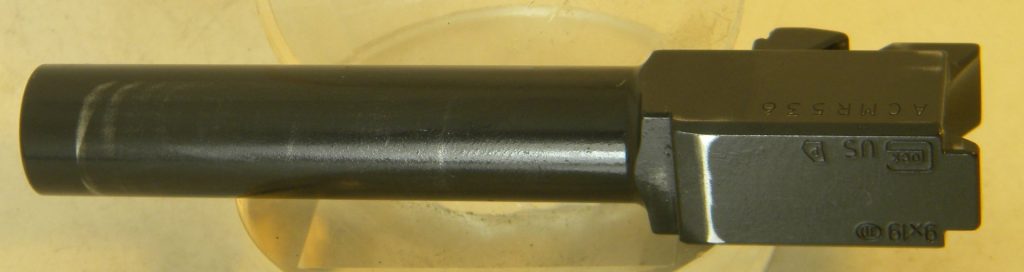

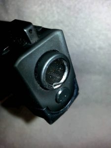

La canna è l’elemento più prezioso
La canna è l’elemento più prezioso, in quanto determina la precisione intrinseca dell’arma ed è il componente che sopporta le più elevate pressioni. Uno dei primi elementi da controllare è il vivo di volata, per assicurare che non vi siano ammaccature o deformazioni, indice di un urto o una caduta, che potrebbero inficiare la precisione intrinseca o anche, al limite, la sicurezza d’uso. La verifica dello stato di usura della rigatura è senz’altro opportuna, anche se oggi non si utilizzano inneschi corrosivi ed è difficile notare una consunzione macroscopica degli spigoli delle rigature. Più importante, invece, guardando l’anima della canna è verificare che non vi siano danni alle righe o ai vuoti, determinati da un impiego dissennato del materiale di pulizia (bacchette, scovoli), che potrebbero aver comportato graffi o tacche, forieri di imprecisione al tiro. Traguardare l’anima della canna controluce consente anche di accorgersi dell’eventuale presenza di aloni circolari, indice di un rigonfiamento, che potrebbe anche essere talmente lieve da non risultare visibile dall’esterno ma, invece, internamente è praticamente sempre visibile. La luce deve, quindi, correre in modo continuo sulla superficie interna della canna, senza strani “anelli” scuri, interruzioni o bolle scure.
