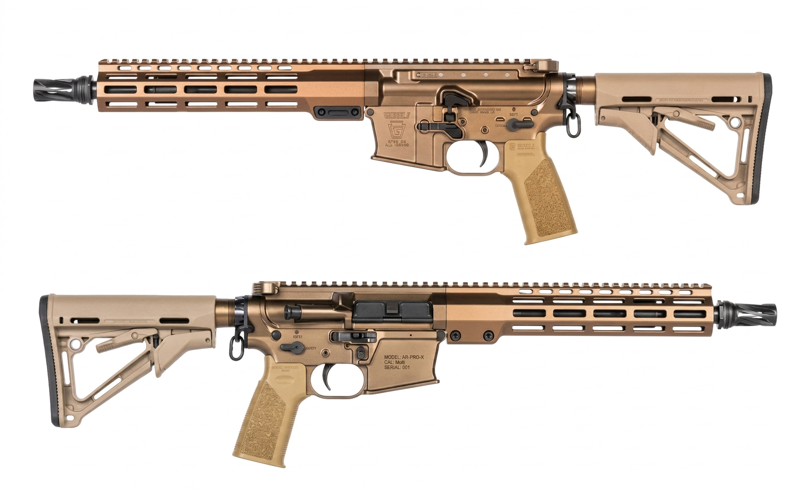

Geissele Automatics ha recentemente mostrato il suo nuovo modello Hicar, una carabina calibro 5,56 con canna di 11,5 pollici che, secondo l’azienda, è ottimizzata per sfruttare appieno il potenziale delle munizioni ad alta pressione di questo calibro. Le munizioni ad alta pressione offrono velocità maggiori a scapito di un maggiore stress sui componenti e di un’usura accelerata della canna, ma la Geissele ha trovato una soluzione a entrambi i problemi.
Geissele chiama l’otturatore impiegato Bb-62 Reinforced bolt, descrivendolo come originale e costruito per gestire le pressioni estreme della tecnologia delle munizioni in continua evoluzione. È abbinato a quello che l’azienda definisce un Bcg (Bolt carrier group) migliorato per applicazioni con munizioni ad alta pressione. La canna da 11,5 pollici, forgiata a freddo, è realizzata in acciaio Gnb 200 , sviluppato da Geissele in collaborazione con Carpenter Technology e l’esercito statunitense, con una formulazione specifica per la resistenza all’usura ad alte temperature. La lega d’acciaio è composta principalmente da ferro legato a nichel (3,20-3,70%), cromo (1,30-1,70%), molibdeno (1,30-1,80%), vanadio (0,20-0,40%) e carbonio (0,21-0,26%), include inoltre ridotte percentuali di niobio, silicio, manganese, alluminio, rame e bassissime impurità di fosforo e zolfo controllate tramite rifinitura sottovuoto.
La rigatura è denominata Gzx Gain Twist, il preciso significato dell’abbreviazione e della tecnologia non è ancora stato rivelato, ma è lecito aspettarsi un profilo con rigatura progressiva variabile e oggetto di brevetto della Geissele. Le rigature presentano, probabilmente, spigoli lisci e arrotondati nel punto di incontro con i pieni, anziché angoli vivi.
Il prelievo del gas utilizza il sistema Phased array di Geissele con il sistema Tri-Port, il fusto e composto dal lower receiver ambidestro Gfr (Geissele fighting rifle) ricavato dal pieno e dall’upper receiver Gfr, ricavato anche questo dal pieno e con pista interna di supporto al cam pin in acciaio rivettata. Gli accessori includono una slitta Mk24 da 10,5 pollici, T-handle Airborne, un grilletto Ssf-X, un calcio Magpul Ctr e un’impugnatura Geissele A17.
Per quanto riguarda le prestazioni, la pagina del prodotto di Geissele non pubblica dati su velocità o pressione. Tuttavia, dai video di presentazione di Geissele di metà agosto, sappiamo che la carica “dimostrativa” spinge un proiettile Sierra MatchKing da 77 grani a circa 2.700 piedi al secondo dalla canna da 11,5 pollici (822 m/sec), contro i circa 2.300-2.350 piedi al secondo (701 – 716 m/sec) dello stesso proiettile dalla stessa canna a pressione convenzionale. Secondo Geissele, le pressioni interne si aggirano Tra 82.000 e 85.000 Psi con bossoli in acciaio Federal Peak Alloy.
Quasi tutte le specifiche di Geissele corrispondono direttamente ai dati richiesti nel bando di gara, probabilmente non una coincidenza. I requisiti di Crane prevedono una canna da 11 a 12 pollici, funzionamento con munizioni M855A1+ a 82.000 Psi, una precisione media di 1 Moa e una durata minima della canna di 8.000 colpi misurata con munizioni M855A1+.
