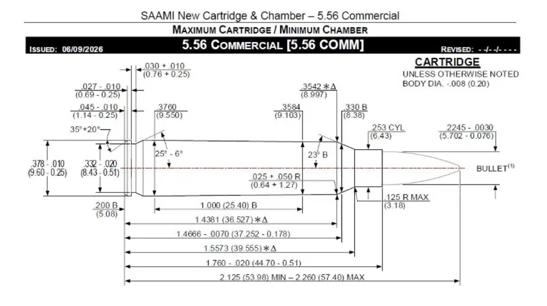

Il Saami (Sporting arms and ammunition manufacturer’s institute), su richiesta della Hornady, ha deciso di omologare un nuovo calibro, che altro non è che la controparte commerciale del 5,56×45 mm militare. Fino a oggi, molti produttori di carabine (soprattutto tipo Ar15) statunitensi contrassegnavano le proprie armi “cal. 5.56” o “cal 5.56 Nato) piuttosto che “calibro .223 Remington” (che sarebbe in effetti la “vera” controparte civile), ma non era disponibile uno standard dimensionale riconosciuto dall’industria civile, per questo specifico calibro (che, come è noto, presenta piccole differenze rispetto al .223 Remington). Il gap è stato colmato e questo “nuovo” calibro è denominato 5.56 Commercial (5.56 comm). La pressione massima di esercizio è stata fissata a 62.000 psi, contro i 55.000 del .223 Remington e le prestazioni ufficiali sono di 3.400 ft/sec con il proiettile di 55 grs.
Il Saami tuttavia si è affrettato a specificare che “la conformità con questo calibro non implica o assicura conformità rispetto agli standard militari o Nato. L’assenza di standard pubblicamente disponibili per il calibro 5,56×45, comprese le varianti come il 5,56 Nato, rende impossibile formulare dichiarazioni di compatibilità generalizzate tra tali prodotti e i prodotti fabbricati secondo questo nuovo standard”.
