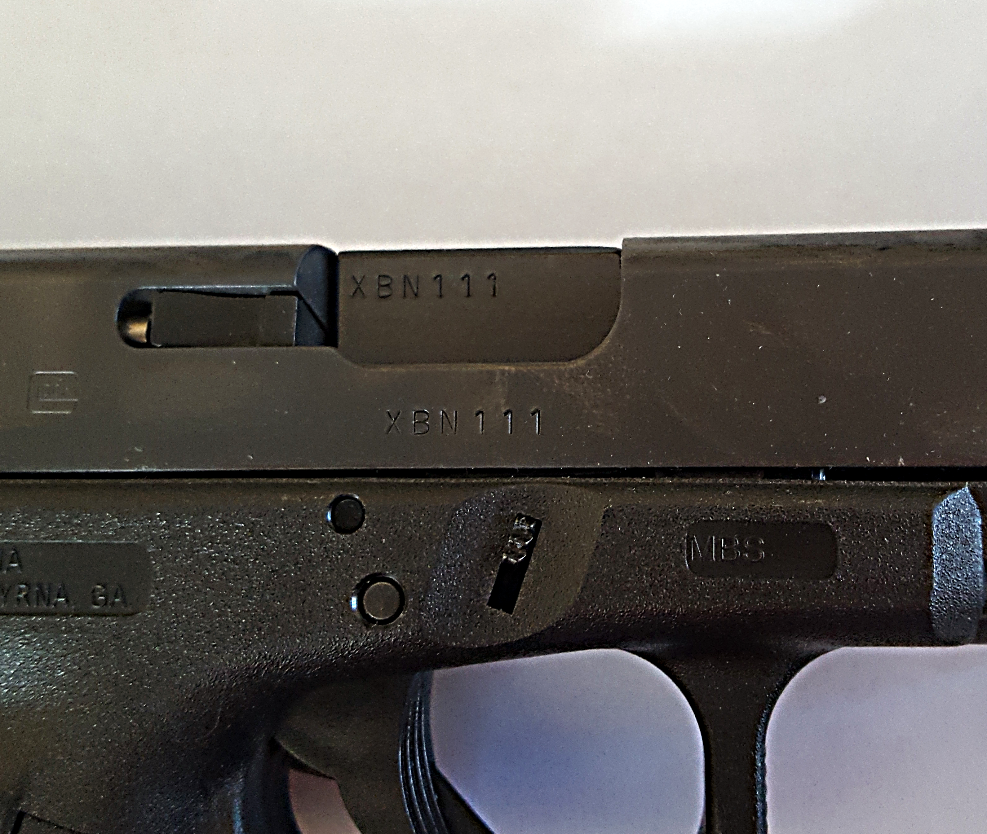

La caratteristica più distintiva delle armi moderne (intendendo con tale termine generico, grosso modo, tutto quanto sia stato prodotto negli ultimi 100 anni) è quella per cui uno degli elementi di identificazione di ogni singolo esemplare è la presenza del numero di matricola, che normalmente è presente sul telaio o carcassa o fusto dell’arma. In tempi più moderni, in ossequio alle normative europee per migliorare la tracciabilità delle armi, si è cominciato a matricolare non soltanto il telaio dell’arma, ma anche le altre componenti fondamentali, come l’otturatore e la canna, per di più obbligatoriamente in posizioni che risultino visibili anche ad arma montata. Ma questo non vale in assoluto per tutte le armi da fuoco presenti sul nostro territorio nazionale, perché sono previste in realtà numerose eccezioni. L’obbligo di matricolazione delle armi, in particolare, era già previsto dall’articolo 11 della legge 18 aprile 1975, n. 110 al momento della sua promulgazione, che al primo comma, stabiliva: “Sulle armi comuni da sparo prodotte nello Stato devono essere impressi in modo indelebile ed a cura del produttore, la sigla od il marchio, idonei ad identificarle nonché il numero di iscrizione del prototipo o dell’esemplare nel catalogo nazionale ed il numero progressivo di matricola. Un numero progressivo deve, altresì, essere impresso sulle canne intercambiabili di armi”. L’ottavo comma dello stesso articolo prescriveva inoltre che, entro il termine di un anno dalla data di inizio delle operazioni di catalogazione (data prescritta da un apposito decreto ministeriale secondo l’articolo 7 della legge 110/75), “debbono essere presentate al Banco nazionale di prova o alle sue sezioni, ove mancanti del numero di matricola, per l’apposizione di quest’ultimo a norma del quinto comma: le armi comuni da sparo prodotte nello Stato o importate prima dell’entrata in vigore della presente legge, con esclusione di quelle prodotte o importante anteriormente al 1920; le armi portatili da fuoco di cui al precedente articolo 1 (armi da guerra o tipo guerra, ndr) appartenenti a privati di cui è consentita la detenzione”.
Da quanto esposto, si evidenzia quanto segue: dall’entrata in vigore della legge 110/75, tutte le armi prodotte in Italia o importate da quel momento in avanti devono avere determinati contrassegni, costituiti da sigla o marchio del produttore, numero di catalogo nazionale e matricola. Questi contrassegni devono semplicemente essere impressi in modo “indelebile”, ma non è specificato l’obbligo di punzonarle su una parte fondamentale dell’arma o specificamente sul telaio, né è specificato l’obbligo che tali contrassegni siano posizionati in un punto visibile ad arma montata. Devono, inoltre, essere punzonate con una matricola, le canne intercambiabili (cioè per le quali è prevista una dotazione di tipologie differenti per lunghezza, grado di strozzatura eccetera, non basta che siano semplicemente smontabili dall’arma). Per quanto riguardava invece le armi già presenti sul territorio nazionale all’entrata in vigore della legge 110/75, si è prevista l’apposizione del solo numero di matricola, ma solo per le armi di produzione o importazione successiva al 1920 (data di effettiva entrata in funzione del Banco di prova). Non è stato, invece, previsto alcun obbligo di apposizione retroattiva di un numero di matricola sulle canne intercambiabili prodotte antecedentemente all’entrata in vigore della legge.
