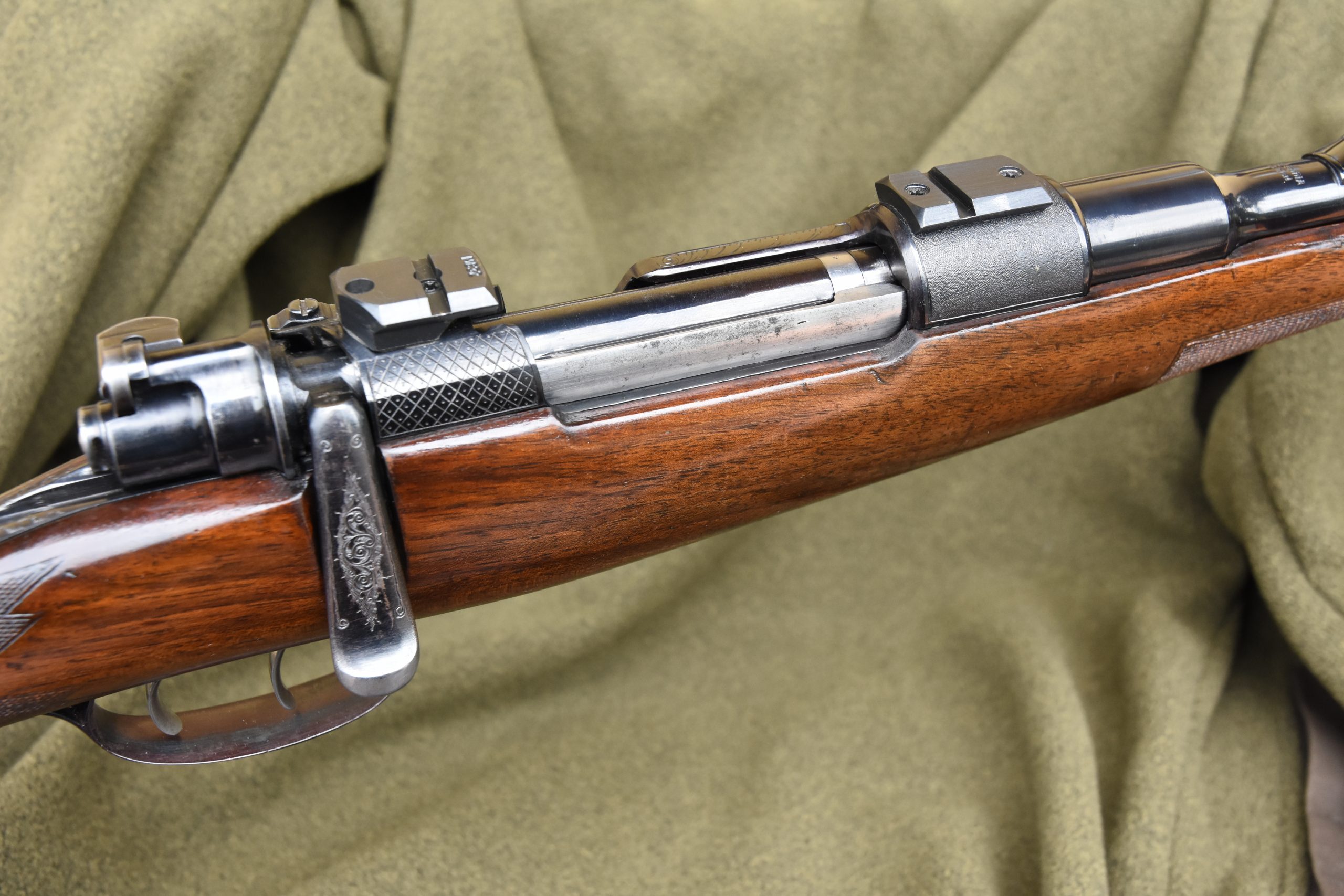

Control feed: Mauser insegna
![](https://www.armietiro.it/wp-content/uploads/2022/01/2-1024x683.jpg)
Il sistema cosiddetto control feed è principalmente quello utilizzato nelle carabine con sistema Mauser 98 “puro”, che prevede il classico estrattore a lamina che accompagna buona parte del lato destro dell’otturatore. Il nome di questo sistema è determinato dal fatto che il sistema di estrazione control feed afferra il fondello della cartuccia ancor prima che quest’ultima sia completamente estratta dal serbatoio e la accompagna fino alla completa cameratura. Il vantaggio di questo sistema è che la cartuccia risulta guidata con precisione e l’alimentazione risulta affidabile anche in condizioni critiche, come per esempio con l’arma (al limite) capovolta, ruotata di 90 gradi verso destra o sinistra, con fortissimi angoli di sito e così via. Poiché la cartuccia viene afferrata immediatamente, è anche praticamente impossibile che si verifichi una doppia alimentazione, cioè che venga spinta verso la culatta una seconda cartuccia quando la precedente è ancora nella camera. Il sistema inoltre garantisce una trazione fortissima della cartuccia, che consente l’estrazione anche in condizioni limite, con bossolo fortemente incollato alla camera. Questi sono i pregi del sistema control feed, ai quali tuttavia si contrappone (parlando, nello specifico, del sistema Mauser originale con estrattore a lamina) un difetto abbastanza importante, determinato dal fatto che se si intende alimentare l’arma con cartucce singole inserite manualmente in camera, l’estrattore non riesce ad agganciarle o lo fa con estrema fatica e con la possibilità di una rottura del componente. Quindi, se l’arma è a colpo singolo, non è un sistema tra i più pratici per garantire un funzionamento regolare.

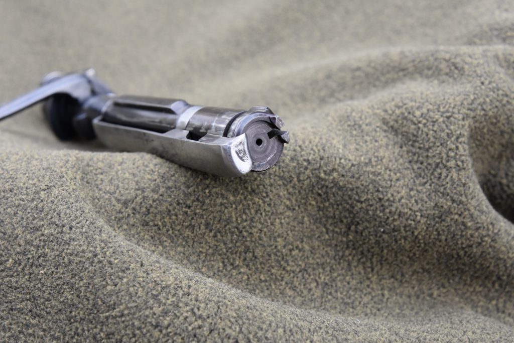

Push feed: la scuola Remington
![](https://www.armietiro.it/wp-content/uploads/2022/01/4-1024x683.jpg)
Con il sistema push feed, invece, si fa riferimento a un concetto completamente differente, che è stato fatto proprio tra le prime da Remington con le carabine della serie 700 e, oggi, va per la maggiore con la stragrande maggioranza delle carabine dotate del cosiddetto “estrattore a ghigliottina”. In sostanza, l’otturatore con estrattore push feed sfila la cartuccia dal serbatoio e la inserisce in camera con la semplice interazione del bordo inferiore dell’otturatore: l’aggancio da parte dell’estrattore avviene solo nella fase finale della chiusura, cioè quando viene abbassato il manubrio: con gli ultimi millimetri di avanzamento dell’otturatore, l’estrattore scavalla il fondello della cartuccia e l’afferra. Questo sistema è generalmente considerato meno affidabile rispetto al control feed, in particolar modo se l’alimentazione dell’arma avviene in posizioni e condizioni inconsuete, inoltre in teoria potrebbe vantare una minor efficacia di estrazione nel caso di bossoli incollati in camera. È rimasta nella storia la “sommossa” dei clienti della carabina Winchester 70 quando l’azienda, nel 1964, decise di passare dall’estrattore tipo Mauser a un sistema push feed.
Per contro, se si desidera alimentare l’arma con cartucce singole, direttamente introdotte in camera, consente una dolcezza di chiusura dell’otturatore e non determina alcuno sforzo aggiuntivo sull’estrattore che, in effetti, continua a svolgere il proprio compito esattamente nello stesso modo che se la cartuccia fosse fatta passare dal caricatore.
