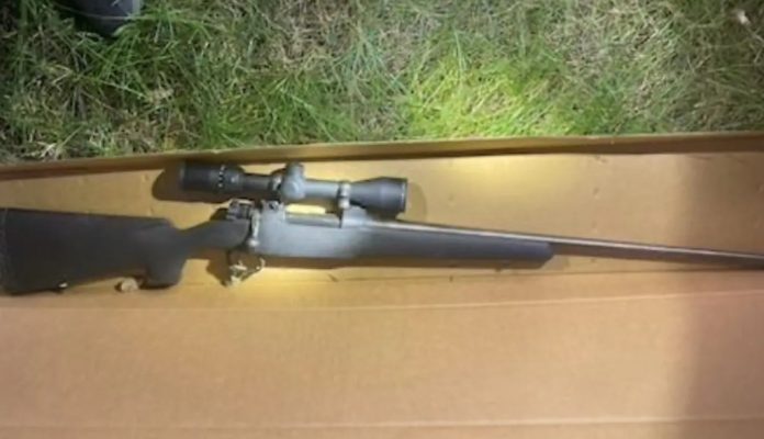

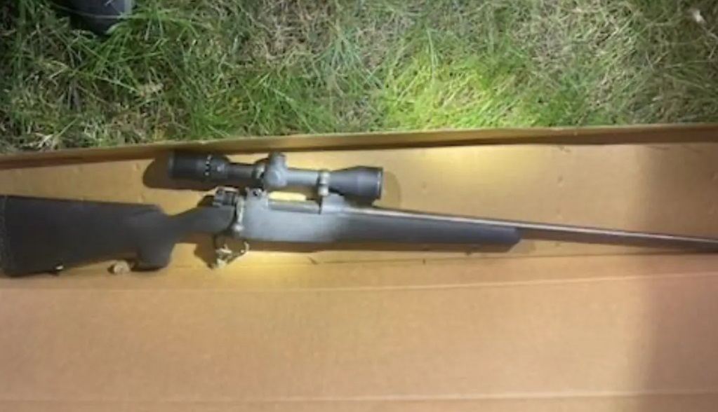

Le caratteristiche dell’arma
Per quanto riguarda la carabina, esistono immagini precise diffuse a poche ore dal suo ritrovamento, inizialmente dal New York post e poi riprese da altre testate. Viene riferito trattarsi di una carabina Mauser, dalle immagini sembra il modello M12, verosimilmente la versione Black impact, con calciatura polimerica e senza mire metalliche, in calibro .30-06. È una carabina a ripetizione manuale con otturatore girevole-scorrevole, caricatore della capacità di 5 cartucce, di produzione recente e apparentemente in ottime condizioni di conservazione, dotata di un cannocchiale a ingrandimento variabile anch’esso tipicamente venatorio. Secondo gli elementi finora emersi, l’arma sarebbe stata di proprietà del nonno del sospetto omicida, Tyler Robinson, e questa sarebbe, secondo quanto riportato dai media, emersa come una delle preoccupazioni espresse dal sospetto omicida al suo compagno e coinquilino nell’immediatezza dei fatti, prima che venisse arrestato: come fare a giustificare l’assenza dell’arma del nonno, al proprio padre. Tyler progettava di portare indietro con sé l’arma per non lasciare tracce sul luogo del delitto e riporla dove l’aveva presa, ma poi evidentemente questo non è stato possibile e, allora, l’ha lasciata nel bosco poco lontano dal luogo dello sparo, dove è stata trovata dagli inquirenti. Dall’esame delle tracce presenti sia sull’arma, sia sull’asciugamano nel quale era avvolta, sembra essere stato tratto un Dna compatibile con quello di Tyler.
