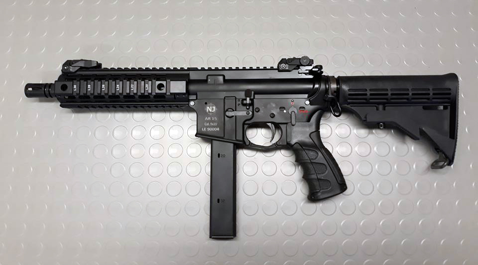

L’azienda di Basaluzzo (Al) annuncia una prima fornitura delle proprie Smg 9×19 ad una delle nostre Forze armate: vediamo le sue caratteristiche …
La costruzione segue l’impostazione stile Ar 15 con i dovuti adeguamenti, come il lower receiver atto a ospitare i caricatori metallici tipo Colt 9mm e meccanica con funzionamento con semplice chiusura a massa, otturatore modificato e apposito espulsore interno.
Adotta canna rotomartellata lunga 7,5 pollici (190 millimetri) con trattamento di nitrurazione Nitox e passo di rigatura 1:10 pollici (1:254 millimetri), spegni fiamma a gabbietta tipo A2, astina con 4 rail a quadrante, mire polimeriche folding e a basso profilo della Imi defense che fornisce anche la calciatura telescopica (diversa da quella nella foto), impugnatura della Caa. Il peso a vuoto è di 2.850 grammi ed ha una cadenza di tiro di 550 colpi/minuto grazie anche, alla presenza di un buffer idraulico. L’azienda in questo caso, non specifica a quale delle nostre Forze armate sia destinato il lotto di 82 pezzi iniziali.
