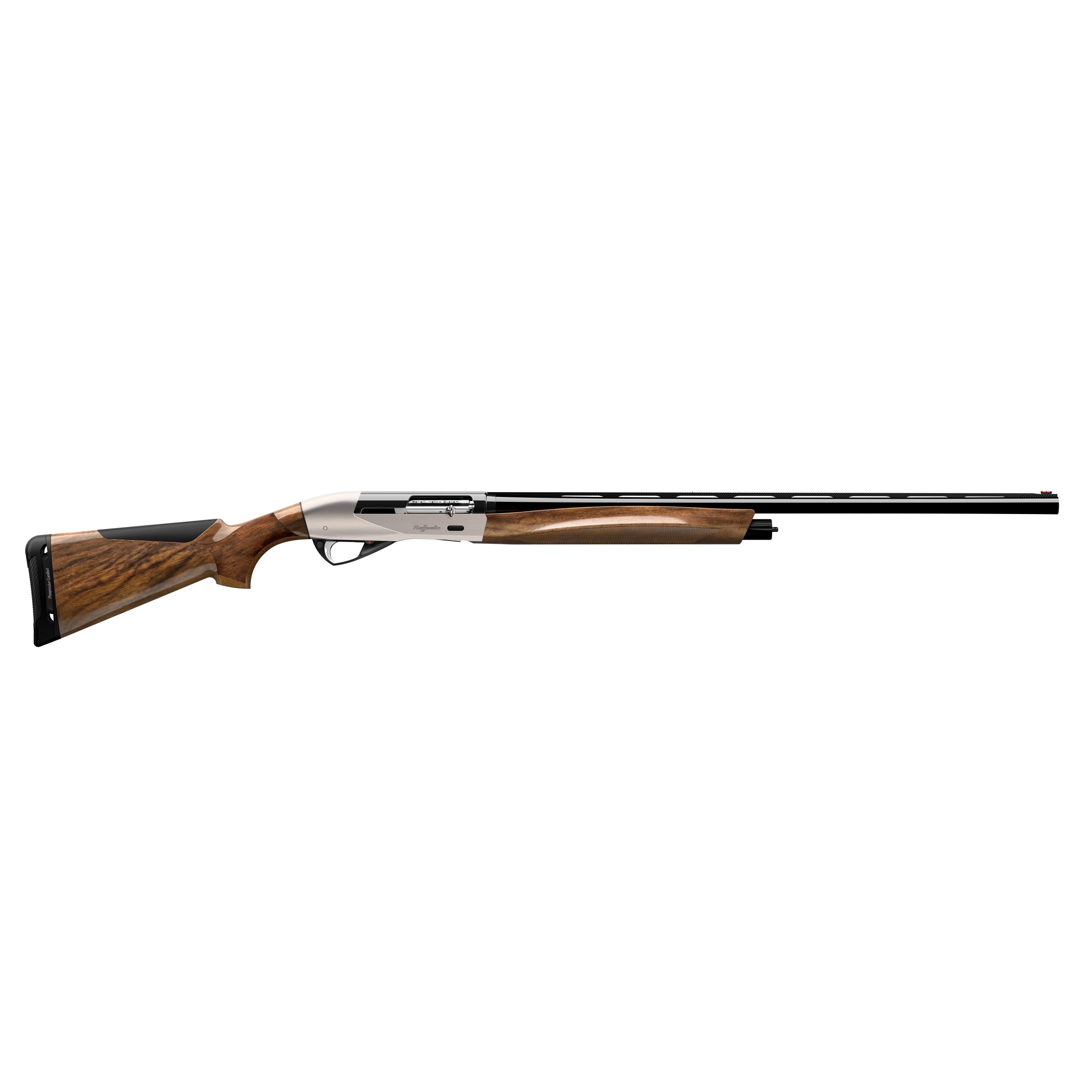

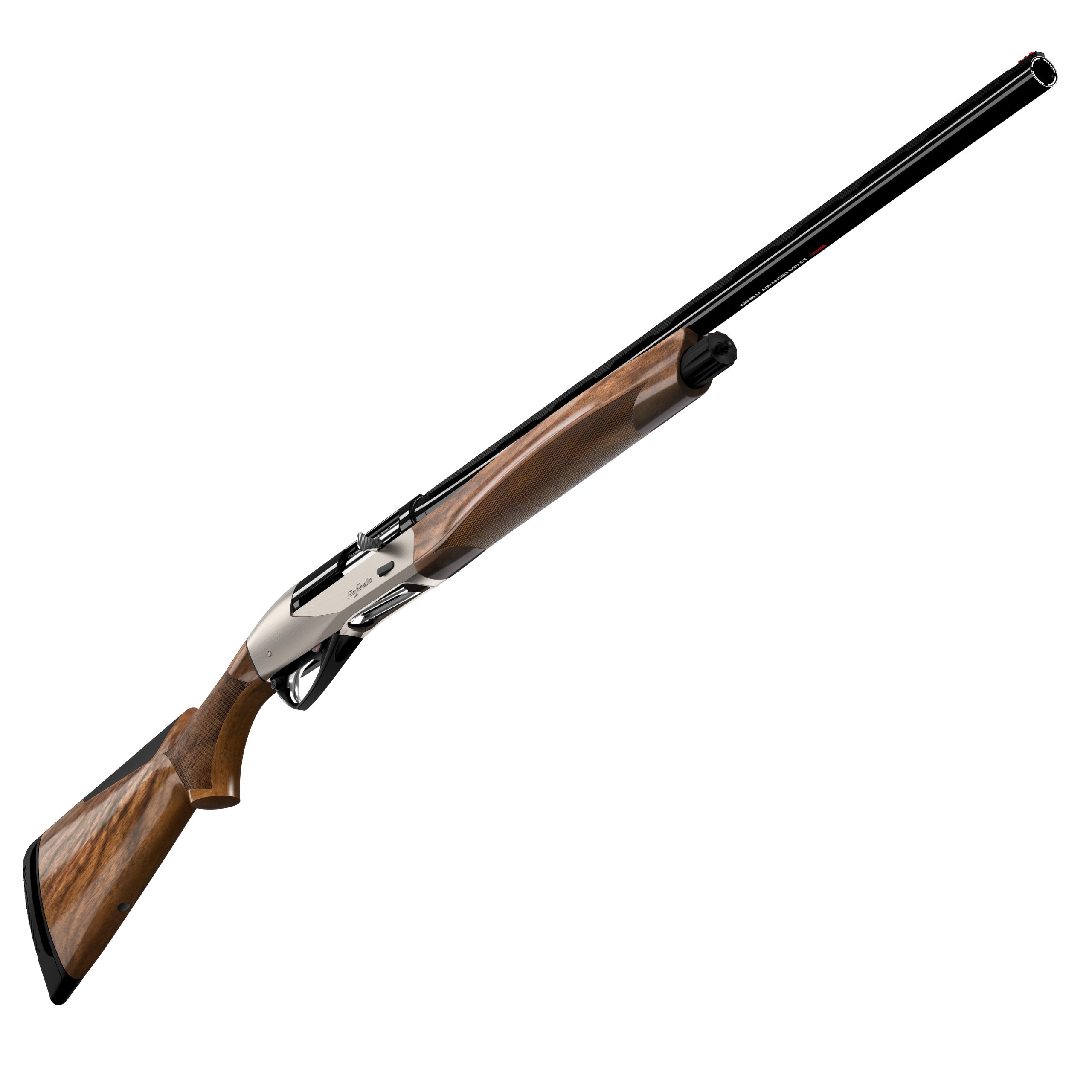

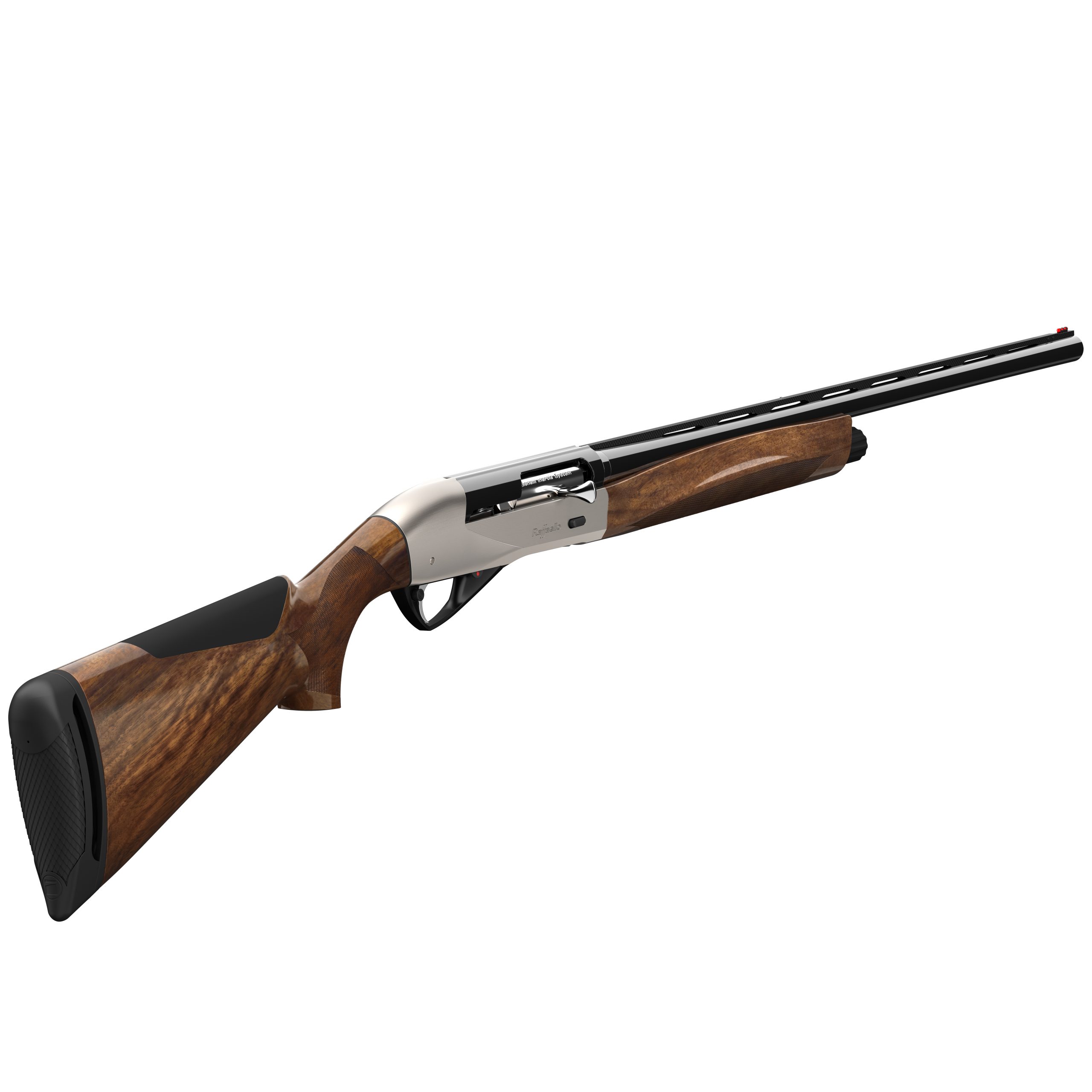

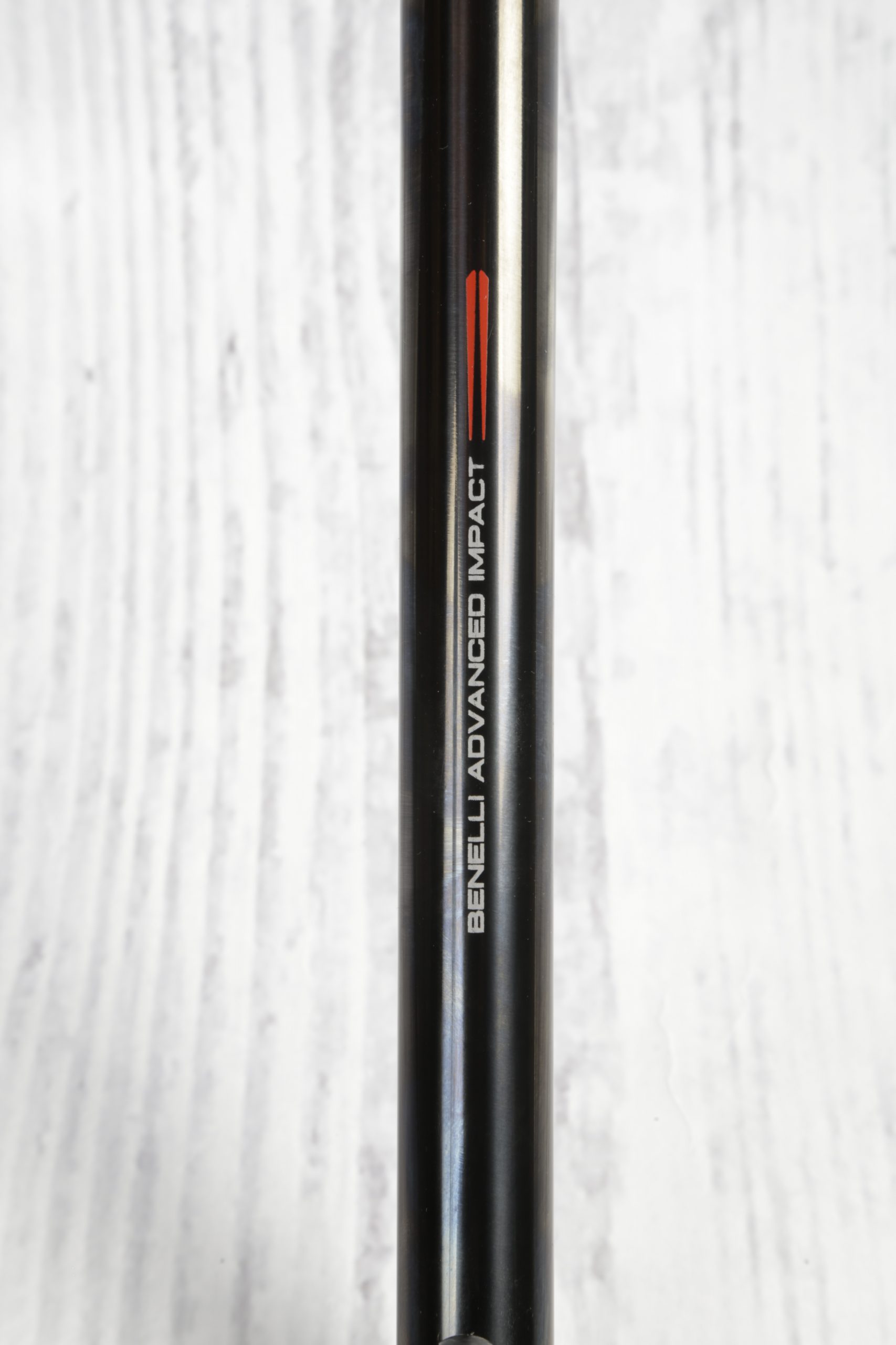

Il progetto delle nuovissime canne Advanced impact calibro 12 è debuttato pochi mesi, ma Benelli ha già deciso di ampliare la sua offerta estendendo l’innovazione anche al calibro 20. Il nuovo sistema canna/strozzatori per il calibro cadetto, come è facile immaginare, segue la falsa riga del calibro maggiore, ridotto in scala, promettendo anche i medesimi miglioramenti in termini di performance balistiche. La gamma Advanced impact calibro 20 è stata presentata in occasione del salone Eos di Verona, ma può già contare su quattro differenti allestimenti: primo fra tutti il Raffaello AI BE.S.T. Limited edition, per passare ai più “classici” Raffello AI Silver e Raffaello AI Black, per arrivare al sovrapposto 828 S AI Silver. Il Raffaello AI Silver è la versione con canna Advanced impact di uno dei grandi classici di Benelli, caratterizzato dalla carcassa liscia e nichelata, che crea un gradevole contrasto con il fodero e la canna con finitura nera lucida.
Forata 18,6
Alla base del progetto Advanced impact ci sono innumerevoli sforzi del reparto ricerca e sviluppo di Benelli, che ha sviluppato una formula brevettata dalla quale è stato possibile ricavare la migliore geometria interna possibile. Il risultato offre, a parità di cartucce, una velocità alla volata maggiore, che si traduce in maggiore portata e penetrazione superiore. Per il calibro 20 il diametro della foratura in asta è di 16,8 millimetri, con tolleranza di più o meno un millimetro, mentre la cameratura è magnum, lunga 76 millimetri. Il cono di raccordo che collega la camera di cartuccia all’anima della canna è allungato e progressivo.
La canna, ottenuta per foratura profonda e rotomartellatura, viene poi sottoposta al trattamento Benelli Crio, che grazie alla tecnologia criogenica distende le fibre del metallo ripristinando le doti di elasticità del materiale. Le lunghezze di canna disponibili sono due: 650 oppure 700 millimetri.
Gli strozzatori Advanced impact sono caratterizzati da un primo tratto con diametro maggiorato rispetto all’anima, cilindrico, che funziona come camera di decompressione e stabilizzazione dei pallini. Il secondo tratto è quello conico, che determina l’effettiva strozzatura della rosata, mentre l’ultimo, lungo un paio di centimetri, è nuovamente cilindrico. Gli strozzatori in dotazione con il Raffaello AI Black sono cinque: *** Modified, **** Improved cylinder e ***** Cylinder sono interni, lunghi 70 millimetri; ** Improved modified e * Full, invece, sono interni-esterni, lunghi 90 millimetri e con collarino nero che riporta la scritta Advanced impact. La canna è provata steel-shot e tutti gli strozzatori Advanced impact (compresi * e **) possono essere impiegati con cartucce caricate contenenti pallini in acciaio o altri materiali alternativi al piombo.

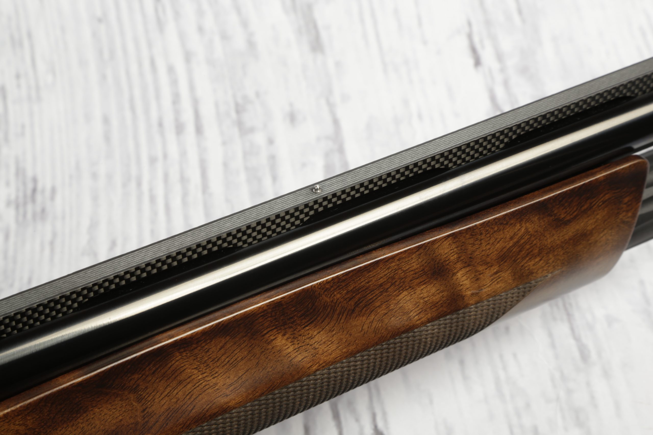

La bindella è realizzata in fibra di carbonio, ventilata e sottile, finemente zigrinata nella parte superiore. Il mirino è costituito da una barretta in fibra ottica di colore rosso ed è presente anche un mirino intermedio a perla in metallo.

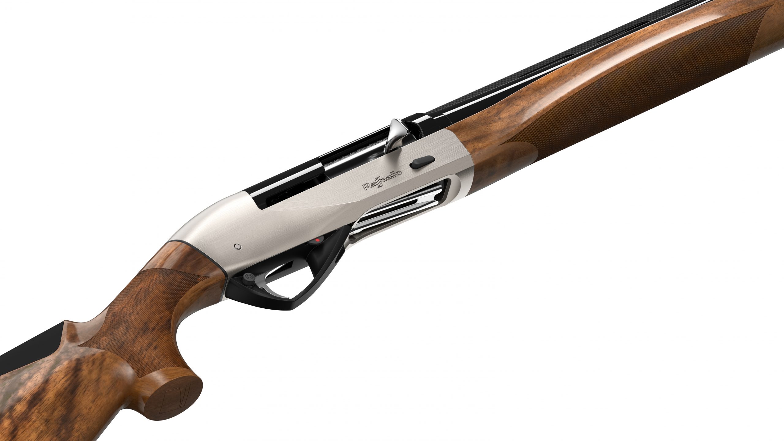

Il pulsante di sgancio dell’otturatore è collocato sul fianco destro, sotto la finestra di espulsione, mentre la leva discesa cartuccia è posizionata a destra del sottoguardia. Il sistema Easy loading, che prevede l’utilizzo di una leva comando cartuccia in due pezzi, consente un rifornimento più agevole e fluido del serbatoio. La sicura manuale è a traversino, a due posizioni, collocata nella porzione posteriore del ponticello. Il sistema di funzionamento non poteva che essere il Benelli Inertia system, inerziale con chiusura determinata dalla testina rotante dell’otturatore. La testina è dotata di due alette, che si inseriscono nei relativi recessi ricavati nel prolungamento di culatta, mentre la molla di recupero è inserita nel calcio. Il Raffaello è dotato anche della tecnologia Easy locking, che consente di mandare in chiusura l’otturatore silenziosamente, accompagnandolo a mano.

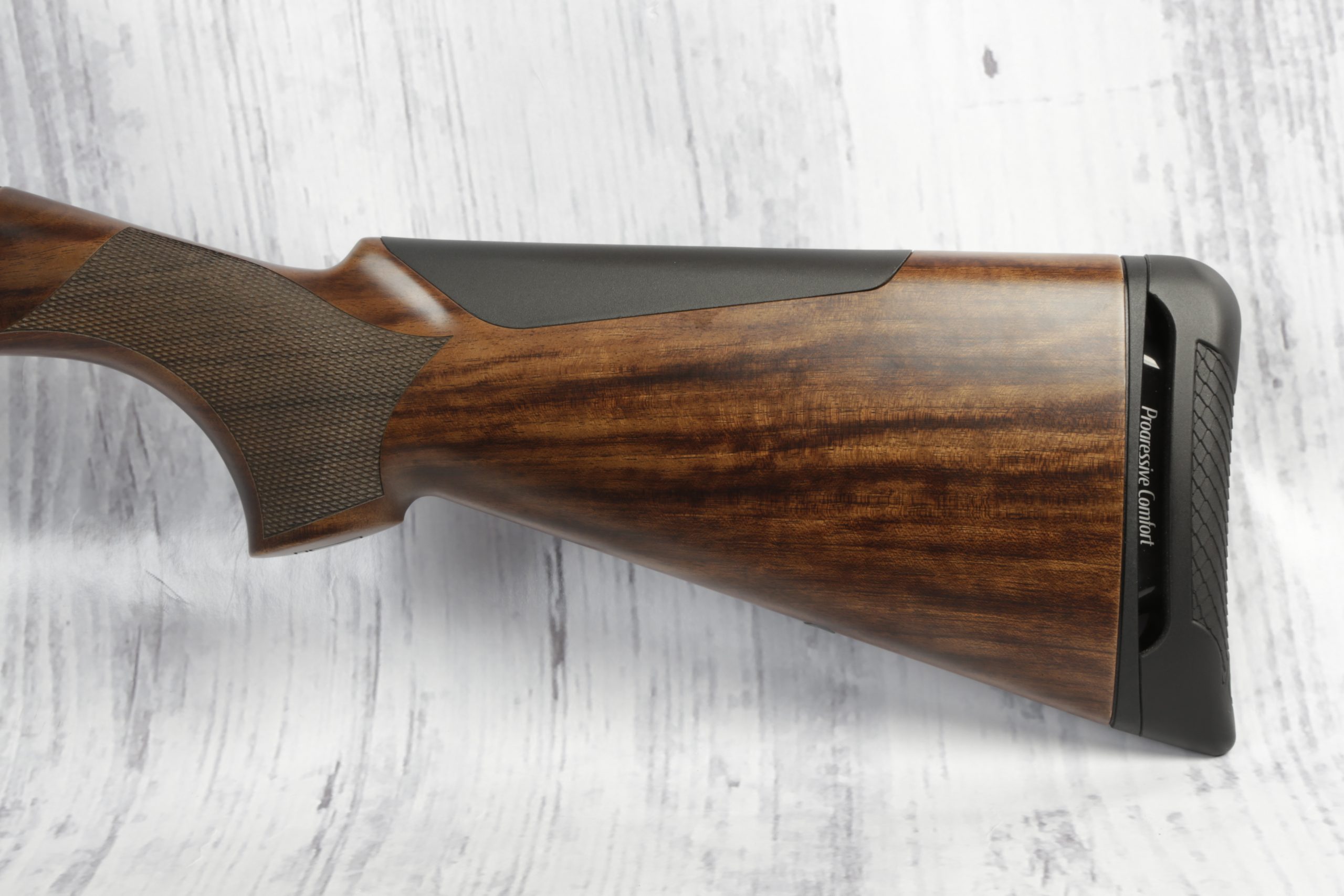

Nell’ottica di un’ottimizzazione dei pesi, Benelli ha scelto di equipaggiare il Raffaello AI calibro 20 di una calciatura realizzata in legno di noce più semplice, al posto del grado 2 finito a olio utilizzato sulle versioni calibro 12. Per un look più elegante, il legno di noce è stato sottoposto a trattamento di nobilitazione laser Wood Fx, che accentua le venature e protegge il legno dall’umidità e dalle abrasioni. La length of pull standard è 365 millimetri, ma può essere aumentata fino a un massimo di 380 millimetri, mentre i valori di piega e deviazione possono essere modificati sostituendo la piastrina interposta tra carcassa e calcio. Il fucile è dotato di sistema di assorbimento del rinculo Progressive comfort, interposto tra la pala del calcio e il calciolo. Per migliorare il comfort e ridurre l’impatto sulla guancia del cacciatore, Benelli ha scelto di dotare il calcio di nasello Combtech, realizzato in tecno poliuretano morbido, in grado di ammortizzare gli urti.

Modello: Raffaello AI Silver
Tipo: fucile semiautomatico a canna liscia
Calibro: 20/76
Canna: 700 o 650 mm, geometria Advanced Impact, forata a 16,8 mm, cromata internamente, strozzatori AI interni (*****, ****, ***) e interni-esterni (**, *)
Funzionamento: Benelli Inertia system inerziale
Chiusura: con testina rotante a due alette
Estrattore: a unghia sul lato della testina rotante
Espulsore: a molla e puntone, nel prolungamento di culatta
Sicura: traversino a due posizioni collocato nella parte posteriore del ponticello
Dispositivi di mira: bindella ventilata in carbonio, mirino in fibra ottica rossa e mirino intermedio in metallo
Calcio e asta: calciatura in legno di noce selezionato finito Wood Fx; calcio con Progressive comfort e nasello in gomma, calciolo in tecnopolimero ammortizzante
Peso: 2.600 grammi
Materiali: carcassa e fodero in lega leggera, canna in acciaio ad alta resistenza; legni in noce
Finiture: bascula nichelata, canna brunita lucida, legni finiti laser Wood Fx
Prezzo: 3.280 euro
