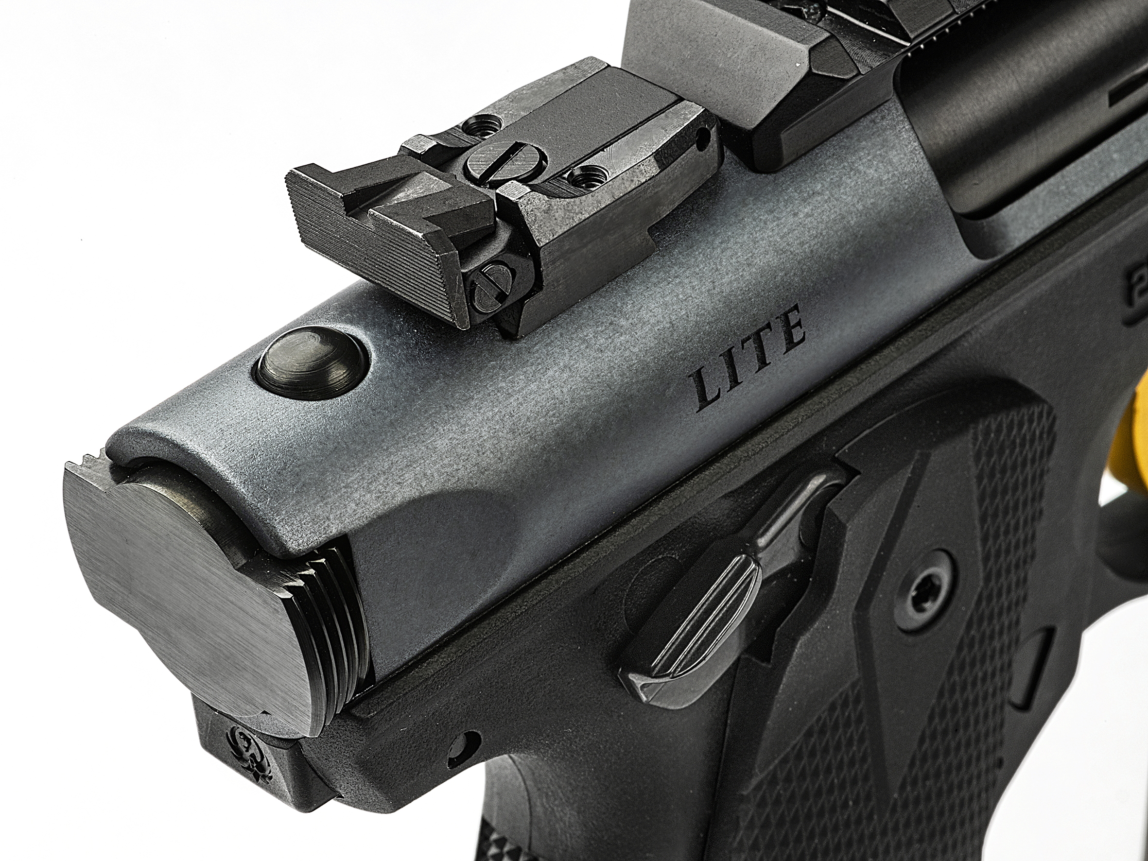

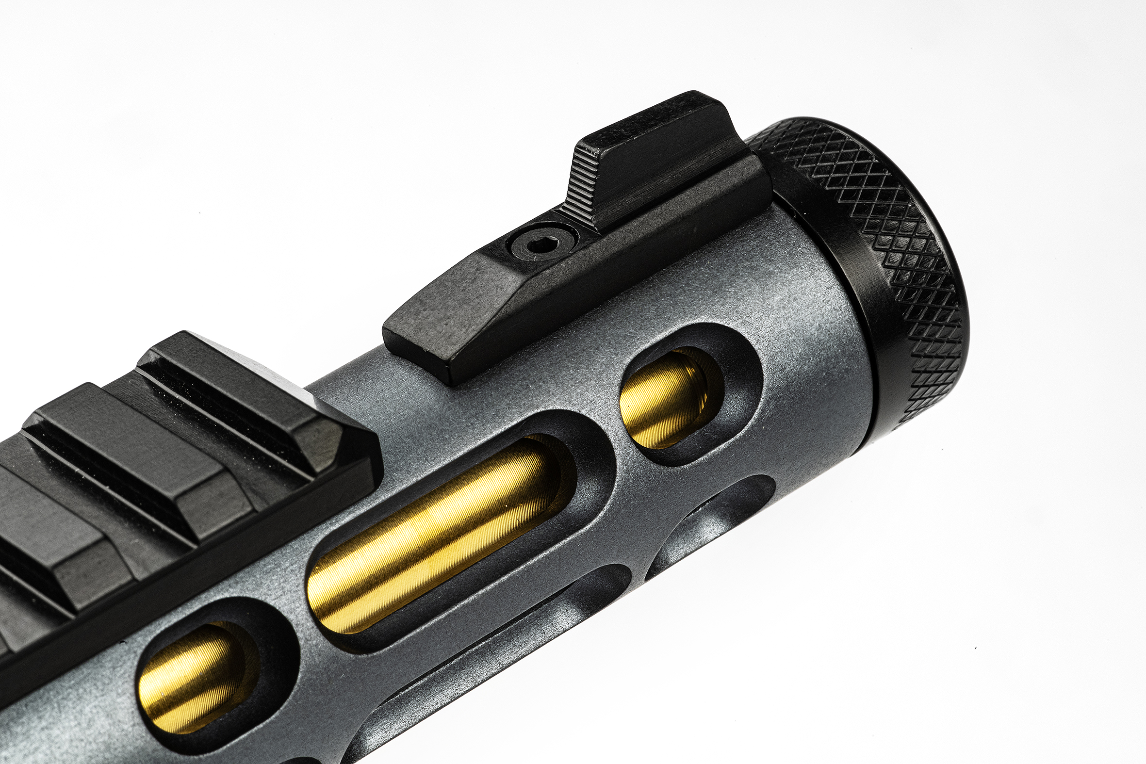

La Ruger Mk IV 22/45 Lite è una pistola semiautomatica con chiusura a massa, scatto in Singola azione, cane interno e percussore inerziale. Il caricatore inox, che contiene 10 colpi, ha sul lato sinistro un cursore circolare che facilita il riempimento. La scatola di culatta funge anche da copricanna ed è realizzata in alluminio di tipo aeronautico. Le sei aperture oblunghe presenti su ciascun lato caratterizzano l’aspetto formale e alleggeriscono la pistola, la finitura anodizzata grigia Diamond gray determina un forte contrasto con la canna d’acciaio inox con finitura dorata, che è visibile attraverso le aperture. Posteriormente, dalla scatola di culatta protrudono le alette laterali di presa del carrello: tra queste ultime e la tacca di mira, la scatola di culatta ha due fori circolari, ubicati a ore 6 e a ore 12, nei quali si inserisce il perno sul quale scorre il carrello. Il perno è fulcrato alla slitta, della quale è parte integrante il pulsante di smontaggio. Sullo stesso perno appoggia l’estremità posteriore dell’asta di guida della molla di recupero. Tra le mire è installata una guida Picatinny in lega leggera per l’installazione di sistemi ausiliari di mira, fermata con tre viti Allen: dalla guida è praticata una svasatura che agevola la fuoriuscita del bossolo, in corrispondenza dell’ampia finestra d’espulsione. Lunga 4,4″ (111 mm), la canna è rotomartellata a freddo, la rigatura è a sei 6 principi destrorsi. In volata è presente una filettatura con passo 1/2”-28, protetta da un coprifiletto nero godronato di lega leggera. Tra il coprifiletto e l’elemento anteriore (da non togliere) che mette in trazione la canna, è interposta una rondella. La rampa d’alimentazione è in corpo unico con la massiccia camera di scoppio. La slitta otturatore, cilindrica, ha finitura semilucida nera, la nervatura d’alimentazione è lucida. Il fusto in polimeri ha il front strap rigato, il back strap piatto è zigrinato. Le guancette in materiale gommoso sono grippanti, sono interamente zigrinate e le viti Allen di fermo sono inglobate nelle rispettive losanghe. Ciascuna guancetta presenta il logo Ruger. Il grilletto dorato, curvo, è ampio, con una larga pista centrale rigata. L’hold open è presente sul solo lato sinistro, la sicura manuale ambidestra ha leve rigate. Sul lato sinistro del telaio è ubicata l’apertura attraverso la quale sono visibili l’indicatore rosso di fuoco e la verniciatura bianca che indica che l’arma è in sicura e il cane è armato. Sia la verniciatura bianca, sia quella rossa sono praticate sull’elemento interno integrale alla leva sinistra della sicura manuale. Il trigger reach si attesta sui 67 mm circa, valore consono a chi abbia mani piccole. Le due smussature del bordo del fusto, presenti dietro il grilletto, contribuiscono a evitare interferenze tra l’arma e la parte interna dell’indice. All’estremità anteriore del telaio è collocato il blocchetto metallico sul quale si impernia la scatola di culatta. Posteriormente, dall’elsa protrude il pulsante d’acciaio per lo smontaggio dell’arma. Alla slitta di cui fa parte il pulsante, è fulcrato il perno che contribuisce a rendere solidali il fusto e la scatola di culatta. La slitta presenta anteriormente il dente che aggancia la scatola di culatta. L’arco di rotazione del perno è ridotto, la sommità dello stesso perno è smussata per facilitare il rimontaggio della pistola.

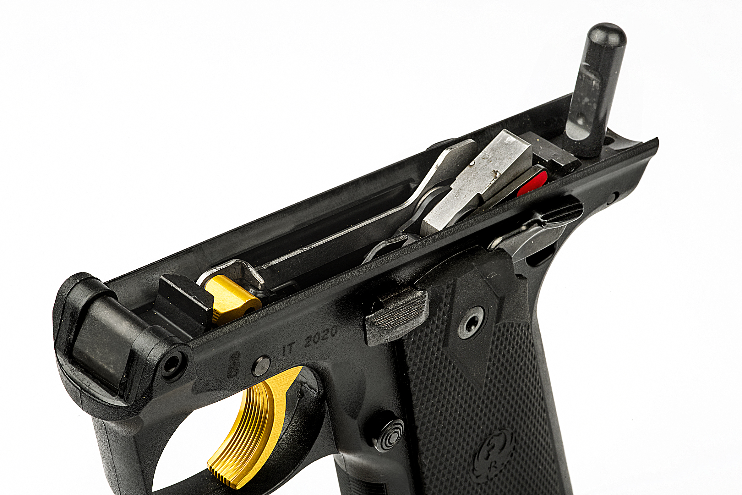

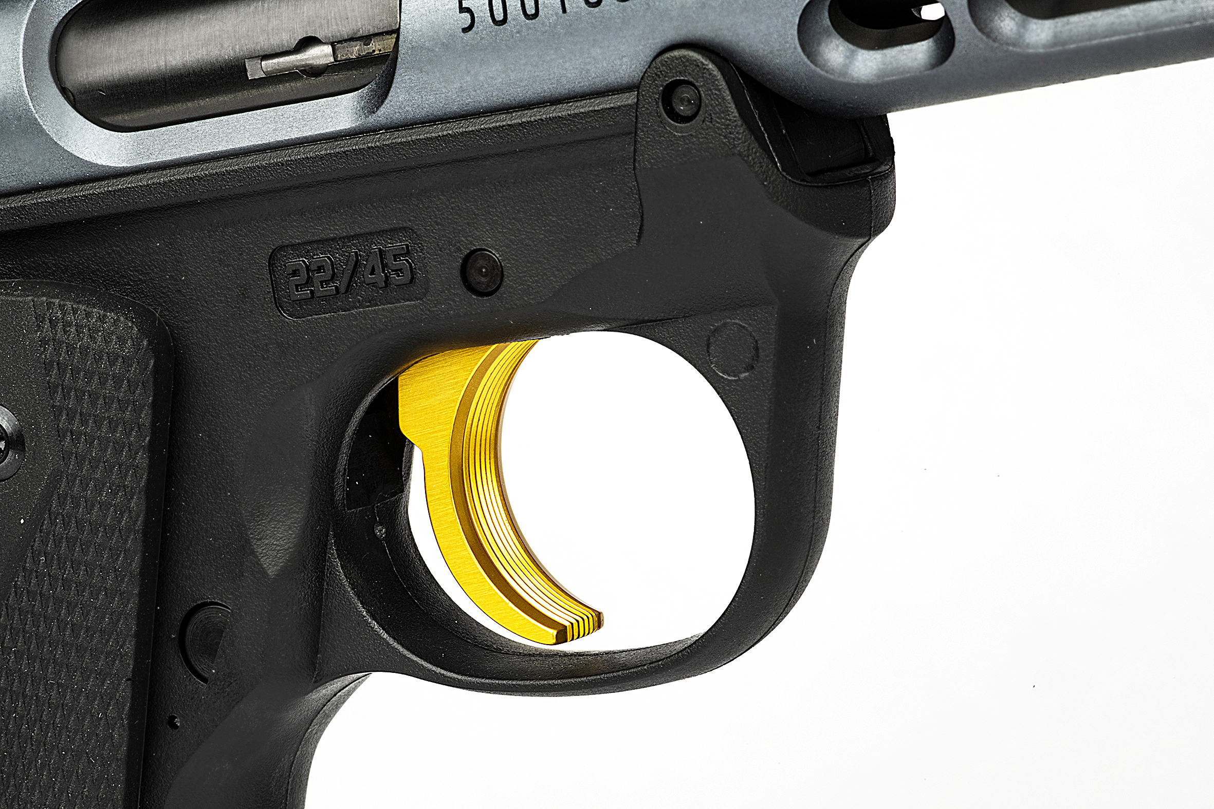

Lo scatto in Singola azione ha la precorsa pulita e leggerissima, di media lunghezza. Il secondo tempo è lungo e netto. Per lo sgancio del cane ho rilevato un carico di 2.300 grammi circa. Evidente il collasso di retroscatto, poco o nulla influente sui risultati del tiro.
