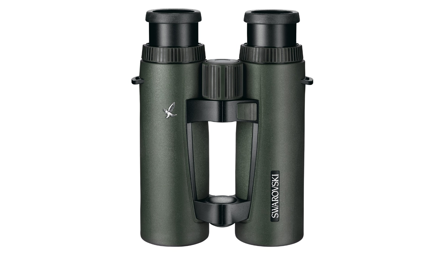

EL Range ridefinisce l’attrezzatura da caccia. Uno strumento che riunisce la capacita? di un’ottica straordinariamente nitida con una funzione di misurazione precisa. Massima trasmissione, peso ridotto e il campo visivo più ampio della sua classe ridefiniscono nuovi criteri in termini di ottica e precisione di misurazione.
| Ingrandimento | 10x |
| Diametro utile dell’obiettivo (mm) | 42 |
| Diametro della pupilla d’uscita (mm) | 4,2 |
| Distanza della pupilla d’uscita (mm) | 17,3 |
| Campo visivo (m/1.000 m) | 110 |
| Campo visivo (gradi) | 6,3 |
| Campo visivo per portatori di occhiali (gradi) | 6,3 |
| Campo visivo soggettivo (gradi) | 61 |
| Minima distanza di regolazione (m) | 5 |
| Compensazione diottrica (dpt) | ± 5 |
| Trasmissione luce (%) | 91 |
| Distanza interpupillare (mm) | 56 – 74 |
| Valore crepuscolare secondo DIN 58388 | 20,5 |
| Lunghezza ca. (mm)* | 160 |
| Larghezza ca. (mm)** | 117 |
| Altezza ca. (mm)** | 81 |
| Peso circa (g) ca. senza batterie (g) | 895 |
| Temperatura di funzionamento | -10 °C/+55 °C |
| * Con conchiglie oculari abbassate | _ |
| ** Misurazioni con distanza interpupillare di 64 mm | _ |
| Campo di misurazione (m) | 30 – 1.375 |
| Precisione di misurazione (m) | ± 1 |
| Durata di misurazione (sec) | ≤ 1 |
| Misurazione angolare (gradi) | ± 90 |
| Laser | Classe 1 EN/FDA |
| Commutazione | yard / metri |
| Batteria | CR2 |
| Autonomia | 1.000 misurazioni |
