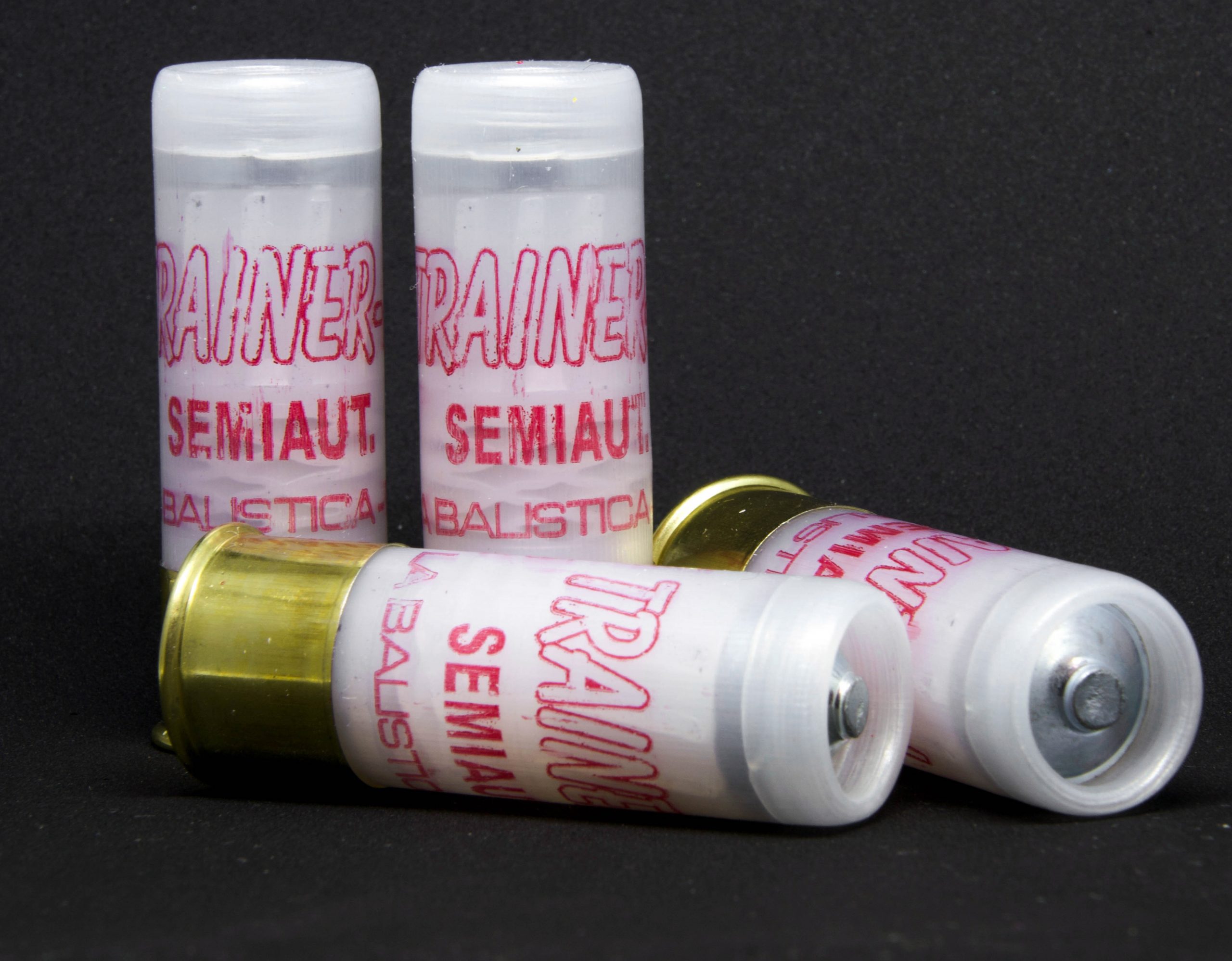

La nuova cartuccia realizzata da La Balistica si chiama Trainer-L semiauto, pensata per il tiro a palla e, in particolar modo, per consentire un corretto funzionamento con i fucili semiautomatici, decisamente le armi più utilizzate per il tiro alla sagoma del cinghiale sia fissa sia corrente. Nonostante ciò, la palla utilizzata per le Trainer-L è caratterizzata da un profilo estremamente innovativo, da un’estrema leggerezza e, soprattutto, da una costruzione leadless, cioè senza l’utilizzo di piombo. Questa scelta progettuale ha consentito di utilizzare la cartuccia senza problemi anche in quei campi di tiro in cui vige il divieto di utilizzare munizioni in piombo. Di contro, lo stesso produttore ne sconsiglia assolutamente l’impiego in ambito venatorio, a causa dell’estrema leggerezza della palla, che consente di ottenere velocità ragguardevoli, pur mantenendo un rinculo e un rilevamento perfettamente controllabili.

La principale e più evidente caratteristica distintiva delle Trainer-L è la palla leadless, pesante soltanto 22,5 grammi, realizzata in acciaio per tornitura e finita per cromatura per una migliore scorrevolezza in canna. La palla ha un profilo “a fungo”, con stelo cilindrico inferiore del diametro di 9 millimetri che si innesta nella borra e testa superiore tronco conica. La palla è sotto calibrata, con un diametro nel punto più largo di 16,5 millimetri e può, quindi, essere utilizzata con tutte le lunghezze di canna e con tutte le strozzature. Rispetto alla maggior parte delle cartucce per il tiro a palla, che utilizzano palle pesanti 28 grammi, circa, la Trainer-L riesce a spuntare velocità più elevate, con una sollecitazione alla spalla minima.
La borra stabilizzatrice in polimeri traslucida è caratterizzata da un disegno esclusivo ed è progettata e realizzata da La Balistica. La borra ha un’altezza complessiva di 28 millimetri, alla base c’è una couvette di 6 millimetri per la tenuta della pressione, seguita da una sezione ammortizzante alta 13 millimetri, che si comprime per la pressione esercitata dai gas e per l’impatto sul bersaglio. La parte più alta della borra è forata al centro per l’innesto della palla, che è assemblata semplicemente a pressione. Quest’ultima sezione è caratterizzata da 10 rilievi leggermente elicoidali esterni, che imprimono alla palla un effetto giroscopico stabilizzandola. Il proiettile nella sua interezza misura 47 millimetri di altezza e, nonostante borra e palla siano unite soltanto a pressione, restano solidali anche dopo l’impatto.
Abbiamo provato, infatti, a sparare la cartuccia contro una pila di cartone e riviste, recuperandola integra, intaccata soltanto leggermente nella parte polimerica dall’elevata temperatura generata dalla combustione del propellente. Nonostante l’impatto, inoltre, la sezione ammortizzante si è compressa soltanto di un millimetro, circa, dimostrando una buona elasticità.
Per il caricamento delle Trainer-L, La Balistica ha scelto componentistica di prima qualità, per garantire ai tiratori risultati eccellenti in termini di precisione e, soprattutto, il più possibile costanti nel tempo. Il bossolo utilizzato è prodotto dalla Fiocchi munizioni di Lecco, in plastica bianca traslucida, con il nome del modello e del produttore stampato a freddo in rosso. Il fondello del bossolo, in lamierino ottonato, è un tipo 3, alto 16 millimetri. La chiusura è a orlo tondo e forma uno spessore che fa tenuta direttamente sul margine della palla. La cartuccia carica misura 60 millimetri, mentre il bossolo con orlo svolto ha un’altezza di 68 millimetri. L’innesco utilizzato, invece, è il Fiocchi Dfs 616, caratterizzato da involucro ramato, coppetta nichelata e cartoncino di protezione interno di colore bianco.
Per quanto riguarda la scelta del propellente, La Balistica ha optato per la Psb+5 prodotta dalla spagnola Uee-Maxam: si tratta di una polvere monobasica alla nitrocellulosa, con un alto contenuto di azoto, gelatinizzata e stabilizzata. È estrusa in dischetti con un diametro nominale di 1,5 millimetri e uno spessore di 0,45 millimetri e si presenta di colore grigio-verde. Si tratta di una polvere particolarmente vivace, con una densità gravimetrica dichiarata di 530 g/l, indicata per il caricamento di cartucce da tiro a canna liscia con grammature comprese tra i 24 e i 28 grammi e che, per questo, offre un’ottima resa con la leggerissima 22,5 grammi utilizzata nella Trainer-L semiauto.
