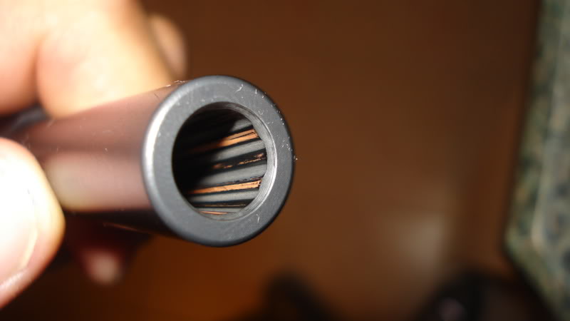

Guardando all’interno della canna della vostra arma, vi sarà certamente capitato di vedere strisce color marrone all’interno delle rigature. Questi depositi, che alcuni neofiti erroneamente scambiano per ruggine, in realtà sono residui di rame lasciati dal passaggio dei proiettili. Come rimuoverli?
Guardando all’interno della canna della vostra arma, vi sarà certamente capitato di vedere strisce color marrone all’interno delle rigature. Questi depositi, che alcuni neofiti erroneamente scambiano per ruggine, in realtà sono residui di rame lasciati dal passaggio dei proiettili. Accumulandosi, questi residui possono portare a una diminuzione nella precisione dell’arma e, nei casi più estremi, può anche accadere un fenomeno chiamato keyholing, cioè il proiettile che colpisce il bersaglio di traverso perché non stabilizzato dalle rigature della canna. Il rame, infatti, si accumula nelle rigature e a lungo andare può influire sulla corretta rotazione del proiettile. Sia chiaro, se non fate tiro di precisione probabilmente non noterete alcuna diminuzione della precisione se non dopo migliaia e migliaia di colpi. Tuttavia se per voi pochi millimetri possono fare la differenza tra una rosata accettabile e un vero e proprio disastro, forse è il caso di prendere provvedimenti.Questa guida ha proprio lo scopo di dare alcuni consigli su come eliminare al meglio gli accumuli di rame, in modo da mantenere sempre al massimo le performance delle vostre armi.
