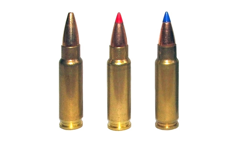

Il 5,7×28 mm è stato sviluppato all’inizio degli anni Novanta dalla Fabrique nationale belga, con un bossolo di concezione completamente nuova, allo scopo di fornire un impianto balistico che consentisse di avere prestazioni intermedie tra il 9 mm parabellum, tipicamente utilizzato dalle pistole e dalle pistole mitragliatrici, e il 5,56×45 mm Nato, utilizzato dai fucili d’assalto e dalle mitragliatrici leggere. La versione militare SS190 utilizza un proiettile Fmjbt con nucleo anteriore in acciaio temperato e posteriore in piombo del peso di 31 grani, spinto alla velocità di 715 metri al secondo per una corrispondente energia di 534 joule.
