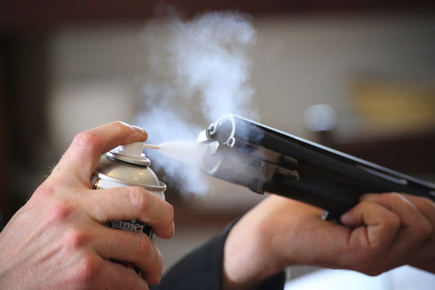

![Shotgun cleaning products, January, 2020](https://www.armietiro.it/wp-content/uploads/2021/11/Oiled.jpeg)
Un’arma priva di lubrificazione tenderà facilmente a incepparsi, specialmente quando i residui carboniosi degli spari cominciassero ad accumularsi. Quindi, in tutti i manuali di istruzione delle armi da fuoco, la lubrificazione della pistola, del fucile e della carabina, specialmente per quanto riguarda le parti in movimento, è fortemente raccomandata. La lubrificazione delle superfici dell’arma è, inoltre, una buona misura protettiva nei confronti dell’ossidazione, prima di riporre l’arma nella cassaforte o nell’armadio blindato, specialmente se non si prevede di utilizzarla per un certo periodo.
