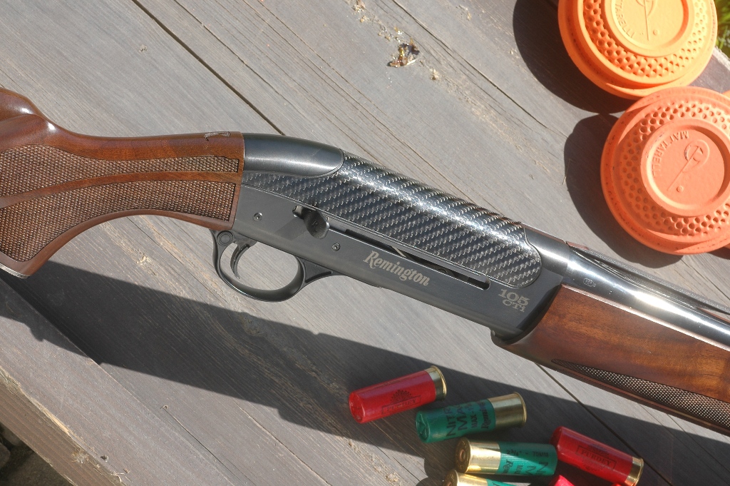

Abbiamo parlato di sagoma e, volutamente, non di disegno dell’arma: infatti, osservando il lato destro si coglie immediatamente la mancanza della finestra di espulsione e la presenza di un manettino che scorre in una fessura centrale.

La calotta della carcassa in fibra di carbonio inserita nella sommità della carcassa in titanio (da cui è trattenuta) è la più rilevante nota di modernizzazione estetica del nuovo Remington: la finitura evidenzia la trama della “pelle” di fibra che conferisce riflessi accattivanti al lato superiore dell’arma, mentre sui fianchi in metallo spiccano in bianco il logo aziendale e la sigla del modello. Le parti metalliche sono tutte sottoposte a trattamento anticorrosivo e antigraffio TriNyte, costituito da nitruri di nichel e zirconio che assicurano la massima resistenza agli agenti atmosferici.
