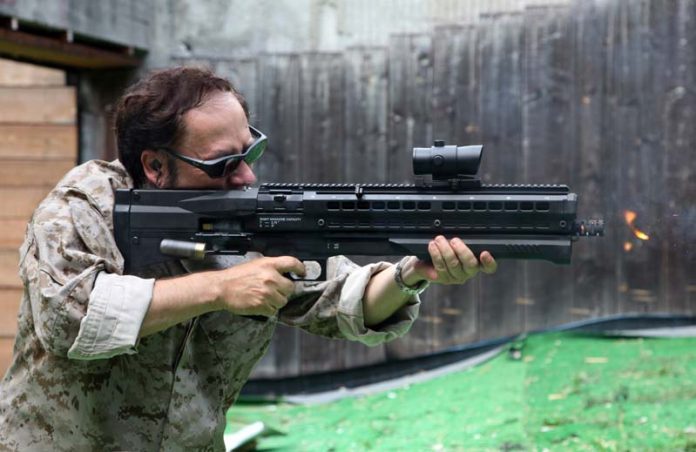

L’Uts 15 impiega una meccanica con funzionamento a pompa in configurazione bull-pup, dotato di otturatore rotante a tre alette che vanno in chiusura nella barrel extension della canna; la finestra di espulsione è collocata sul lato destro, dotata di sportellino parapolvere ribaltabile, analogo per principio e funzionamento, a quello degli Ar15. I due serbatoi tubolari, ognuno della capacità di 7 colpi calibro 12/70 (6 in calibro 12/76) sono posizionati sopra la canna e indipendenti: ognuno è dotato di propria finestra di caricamento con sportellino di chiusura, in modo da poter essere alimentati separatamente. La calciatura è dotata di coperchio di culatta articolato e mobile (che funge anche da appoggiaguancia), è realizzata in polimero caricato con fibre sintetiche come pure la struttura inferiore del fusto, su cui appoggiano in blocco unico e articolato a quest’ultimo, canna e serbatoi. Inferiormente e avvitato al fusto, troviamo il ponticello del grilletto con l’impugnatura a pistola.
È possibile alimentare separatamente i serbatoi tubolari e in modo agevole dall’alto, dato che ogni serbatoio presenta una distinta finestra di ingresso dotata di sportellino metallico ribaltabile. L’utilità della doppia alimentazione è intuibile: in un serbatoio si possono mettere munizioni spezzate, nell’altro le slug e, data la possibilità di selezionare un serbatoio piuttosto che un altro, questa opzione aumenta non poco la flessibilità dell’arma. Lo stesso dicasi in caso di munizionamento less than lethal: per esempio, in un serbatoio è possibile utilizzare pallettoni in gomma a bassa potenza per le distanze ravvicinate, nell’altrorubber baton in gomma per distanze maggiori. Ma a rendere ancora più interessante l’alimentazione dell’Uts 15, vi è anche l’immediatezza con cui è possibile rilevare l’esatta consistenza numerica dei colpi a disposizione: affidata alla contemporanea presenza dei cursori di caricamento posti sopra ogni tubo a cui corrisponde, segnato su ogni lato, il conteggio dei colpi da 1 a 7.
La finestra di espulsione, quando l’otturatore è in chiusura, può essere coperta da uno sportellino ribaltabile parapolvere in lamierino stampato. Il bloccaggio non è tramite dente di aggancio, come sugli Ar15, ma tramite un piccolo magnete applicato allo sportellino, in combinazione con un analogo disco posto sul fianco dell’otturatore. Azionando l’otturatore e disassando quindi i magneti, si interrompe l’effetto calamita e, sotto la tensione di una molla, lo sportellino si apre.
L’otturatore è inserito a incastro sul carrello con le aste di armamento, che proseguono fino a integrarsi anteriormente, con l’astina polimerica di presa. Il profilo di queste due aste è a “L”, la parte centrale dell’insieme risulta inoltre irrigidita da un piano di collegamento.
Avendo l’Uts 15 i serbatoi di alimentazione superiori alla canna, nella calciatura all’interno del coperchio di culatta, troviamo in posizione invertita la cucchiaia di caricamento. Il pulsante di sblocco dell’otturatore è situato, invece, nella parte inferiore della “pala” della calciatura che, in realtà, è parte integrante del fusto.
Per la prova ci siamo recati al Tsn di Gardone Valtrompia (Bs), sempre ospitale per le nostre prove, e abbiamo testato l’Uts 15 alla distanza di 15 metri. Le munizioni messe a disposizione dall’importatore, la Tfc di Villa Carcina (Bs), erano di due tipologie: una less than lethal e una slug per Practical shooting.
Nell’imbracciata, l’Uts 15 risulta “corto”, ossia la distanza tra l’impugnatura e la spalla è molto contenuta: teniamo però presente che l’arma nasce per scopi tattici e di conseguenza gli operatori indossano vest balistici che aggiungono notevole spessore e allungano l’imbracciata: nondimeno, risulta comunque agevole e comoda.
L’arma pesa scarica 2.800 grammi, ma appare subito ben bilanciata: la presa della mano sulla lunga astina risulta altrettanto comoda. Già nelle operazioni di caricamento si hanno modo di apprezzare le pratiche soluzioni adottate dall’Uts 15: velocissimo e senza impuntamenti. Si hanno due possibilità: aperto lo sportellino e arretrato il cursore di caricamento al primo tratto, si infila la cartuccia nella camera di caricamento e la si spinge manualmente all’interno; oppure, si arretra delle posizioni desiderate il cursore e si lasciano cadere le cartucce all’interno, una volta infilate nella camera di caricamento, tenendo l’arma rivolta verso il basso. Si passa poi a riempire il serbatoio a sinistra e a questo punto l’arma non accentua l’appruamento. Viceversa, avendo il peso relativo del munizionamento sopra la canna, con le ultime munizioni prossime alla volata, vi è un leggero contenimento del rilevamento. Altri aspetti che aiutano nel controllo dell’arma, sono il tromboncino compensatore e il perfetto allineamento della canna sulla spalla che, ricordiamo, è invertita rispetto a un normale shotgun e quindi risulta ancora più bassa sulla linea di mira. Data la vicinanza dell’astina di presa rispetto all’imbracciata, eseguire serie veloci appare più facile: ossia, anche a persone non dotate di braccia lunghe l’esecuzione rapida risulta facilitata; secondariamente e indipendentemente dalle due grammature impiegate, il rilevamento è davvero minimo ed è quindi possibile rimanere allineati al bersaglio con più facilità doppiando bene i colpi e raggruppandoli.
Nella prova di apertura e familiarizzazione, abbiamo sparato le cartucce Sellier & Bellot less than lethal 12/67,5 con rubber ball sferica in gomma di 3,3 grammi, che si sono dimostrate oltretutto precise e dal rinculo praticamente inesistente: si è potuto saturare il bersaglio velocemente mantenendo ottimi raggruppamenti.
Decisamente più consistenti invece le Practical Sport Slug 12×63,5 con palla in piombo di 32 grammi, che escono pur sempre a 395 m/sec, ma assolutamente “morbide” nell’Uts 15: diciamo grazie anche al pad in gomma che opera davvero bene nello smorzamento della sensazione del rinculo. Anche qui abbiamo eseguito diverse serie prima in tiro veloce e, in questo caso, abbiamo avuto un leggero incremento nel rilevamento, mentre nel tiro più lento e meditato l’arma ha dato ottima dimostrazione di precisione: nelle serie di 5 colpi tutte mostravano 3 o 4 colpi tangenti sino a disegnare un unico foro.
