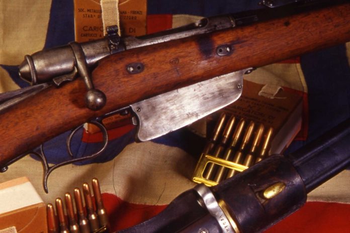

La nuova versione del Vetterli fu adottata nel 1916 e fu denominata, pertanto, modello 70/87/16. Oltre al fucile per la fanteria, furono trasformate anche imprecisate quantità di moschetti per truppe speciali e per carabinieri. Questi ultimi, fra l’altro, non erano stati convertiti a ripetizione a partire dal 1887 (allorché fu adottato il serbatoio a scatola tipo Vitali), quindi assunsero la denominazione di moschetto 70/16. Gli unici moschetti a non essere convertiti, quindi, furono quelli per cavalleria: è possibile, però, che per le necessità dei reparti fossero già disponibili sufficienti quantitativi di moschetti 1891.
La cartuccia del ’91, però, è anche leggermente più lunga di quella del Vetterli (77 mm contro 62), quindi si rese necessario allungare l’azione, asportando materiale in corrispondenza dell’estremità inferiore della finestra di espulsione. In conseguenza di ciò, fu allungata anche la corsa dell’otturatore, quindi fu aggiunta una prolunga alla guida posteriore del cilindro. Questa guida era stata applicata alle armi in occasione della loro trasformazione a ripetizione, a partire dal 1887, per sostenere l’otturatore in fase di apertura e obbligarlo a compiere un movimento rettilineo, in modo da garantire l’assenza di rilevanti oscillazioni laterali e, quindi, un minimo di affidabilità nell’ alimentazione.
La vecchia scatola serbatoio fissa tipo Vitali fu sostituita da un’altra, più lunga e stretta, concettualmente identica a quella applicata sulle armi modello 1891. In queste ultime, però, la scatola incorporava anche il ponticello del grilletto, mentre nei Vetterli si mantenne il guardamano originale (probabilmente per la maggior distanza del grilletto dal serbatoio rispetto al ’91)
Ai lati della scatola, quindi, furono applicati due tasselli in legno, per otturare le feritoie nella cassa dovute al maggior ingombro laterale del serbatoio del Vetterli. Il sistema originale era anche dotato di una ghiera, avvolta intorno al ponte posteriore di culatta, che aveva la funzione di impedire o consentire (a scelta del tiratore) il prelievo delle cartucce dal serbatoio: è il cosiddetto cut-off. Questo "interruttore" era molto in voga presso gli eserciti europei (ne era dotato anche l’Enfield, fino alla prima guerra mondiale), perché la dottrina imperante all’epoca prescriveva di eseguire i tiri sulla distanza alimentando l’arma a colpo singolo, conservando così il serbatoio pieno per il combattimento ravvicinato. Con la trasformazione, però, si è pensato bene di abbandonare questa opzione, quindi ruotando il nottolino di comando del cut-off non si ottiene alcun effetto.
Alcune delle armi che abbiamo avuto modo di osservare avevano il serbatoio Vitali vincolato alla cassa, invece che all’azione (i fucili erano, in tal caso, denominati "tipo P"). Per questo, ai lati del legno sono presenti due sedi nella cassa per altrettanti traversini in acciaio. In alcuni casi, con la trasformazione al 6,5 mm i fori che accoglievano i traversini sono stati opportunamente mascherati con tasselli, in altri è stata lasciata la coppia di ghiere filettate, annegate nel legno, sulle quali si fissavano i due vitoni.
La canna, ovviamente, è stata alesata, asportando la vecchia rigatura: all’interno del tubo è stata forzata una nuova canna, di diametro opportuno, camerata e rigata per il calibro 6,5 mm. Le mire sono quelle tipiche delle armi lunghe militari del XIX secolo: mirino fisso, a lama, e alzo a tangente. Quest’ultimo, nella versione in calibro 10,35 mm era tarato fino a 1.600 metri. Con il cambiamento di calibro, però, ricevette una nuova graduazione, da 600 a 2.000 metri (come per il ’91 lungo) e uno spostamento in avanti (verso il fulcro di rotazione) della tacca di mira, per tenere conto della maggior tensione di traiettoria della 6,5 mm. L’alzo del ’91, però, ha anche una tacca di combattimento (che si scopre ribaltando completamente in avanti l’alzo) tarata sui 300 metri, che sul Vetterli 70/87/16 non si riscontra. Considerando che la maggior parte degli scontri avveniva, al massimo, sui 3-400 metri, si può immaginare quali problemi dovessero incontrare i nostri fanti nel dirigere il tiro con precisione.
